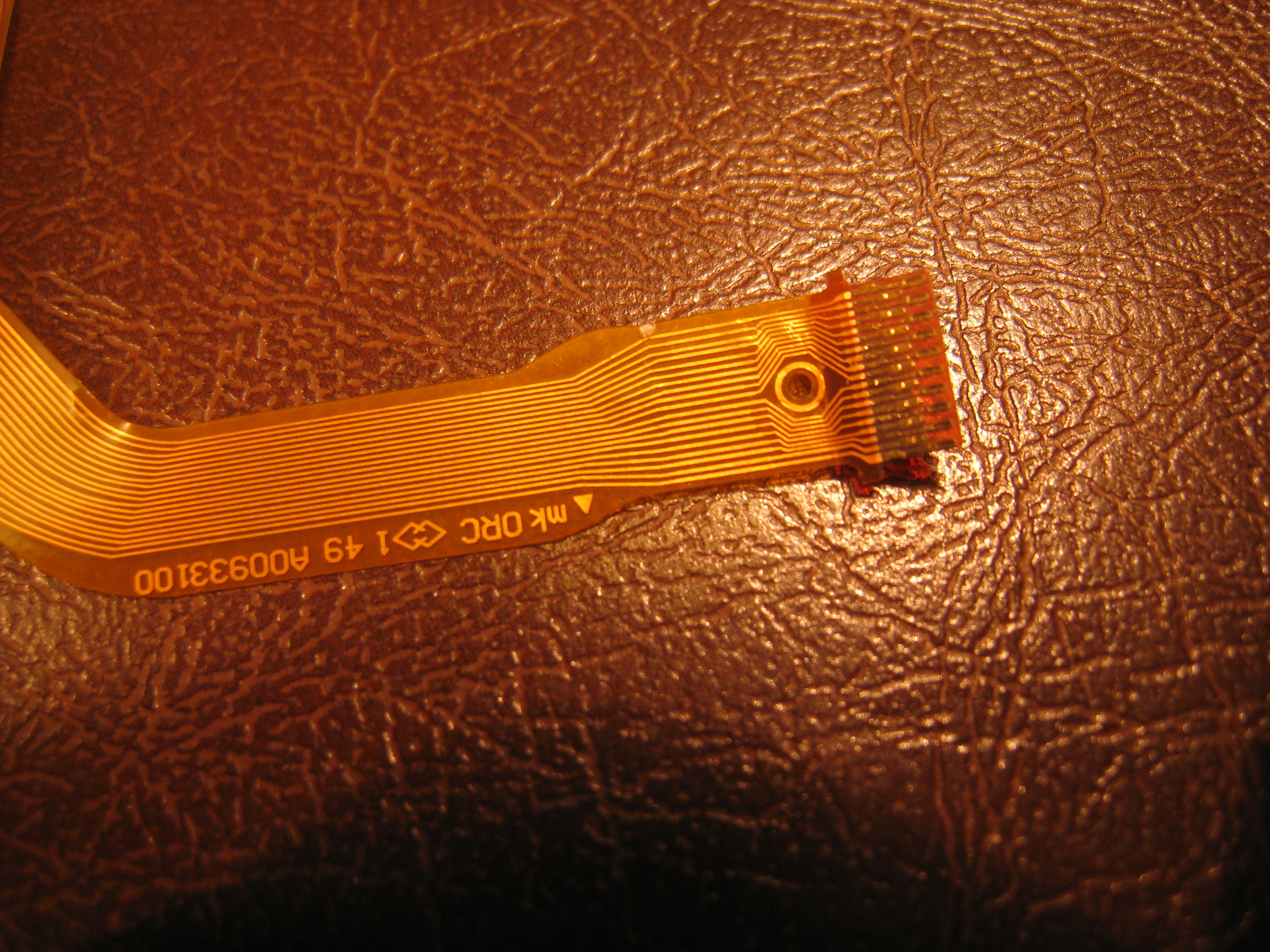

Hallo zusammen, kann ich irgendwie herausfinden, ob dieses Kabel defekt ist? Es gehört zu einem Display und es wird mir immer nur weiß (also gar nix?) angezeigt und ich versuche die Fehlerquelle zu finden. Habe das Foto in Originalqualität von meiner Kamera angehangen - daher die hohe Auflösung. Ich hoffe ihr erkennt so mehr. Könnte man das Kabel irgendwie anders testen?? Vielen Dank für jede Hilfe!!! Ciao, Roland

Durchpiepsen
Also durchpieksen und dann durchpiepen? Ich glaube das krieg ich nicht ausreichend genau hin mit meinem messgerät...
Roland M. schrieb: > Also durchpieksen und dann durchpiepen? > > Ich glaube das krieg ich nicht ausreichend genau hin mit meinem > messgerät... Wieso genau? "Piep" heisst Durchgang und "Kein Piep" heisst kein Durchgang. Gruss Harald PS: Über 4MB für ein derart unscharfes Bild ist schon ein starkes Stück. Damit belastest Du den Forenbetreiber mit unnötig hohen Kosten.

Roland M. schrieb: > Also durchpieksen und dann durchpiepen? ich hoffe doch das die kontakte am kabel ende nicht isoliert sind. > Ich glaube das krieg ich nicht ausreichend genau hin mit meinem > messgerät... es muss ja nicht bei 0.0000 Ohm Piepsen es richt auch bei < 10 Ohm - muss also nicht genau sein.
Das ist halt eine Makroaufnahme (mit keiner Profi-Kamera), damit man die Kabeloberfläche möglichst genau sieht. Das eine Ende (das auf dem Bild) ist nicht isoliert. Das andere Ende ist fest am Display montiert und da komme ich leider nicht dran (ohne es zu zerstören)... Wie soll ich dann also eine Durchgangsprüfung machen? Ich könnte höchstens die einzelnen Kontakte auf einen Kurzschluss hin prüfen. Ich denke jedoch, dass ein Kabelbruch viel wahrscheinlicher das Problem sein dürfte...
#2670864
>Das andere Ende ist >fest am Display montiert und da komme ich leider nicht dran (ohne es zu >zerstören)... Das ist natürlich blöd... Vielleicht hilft es eine Taschenlampe darunter zuhalten um einen Bruch zu sehen. (Röntgen wäre noch besser.)
Also ich seh jetzt fast nix mehr und sicher bin ich mir auch nicht :-D Eine kleine Abnormalität ist da schon zu sehen - ich vermute da ist ein Kabelbruch. Kann man das irgendwie notdürftig reparieren? Vielleicht platt pressen und so einen Kontakt herstellen? Könnte das funktionieren?

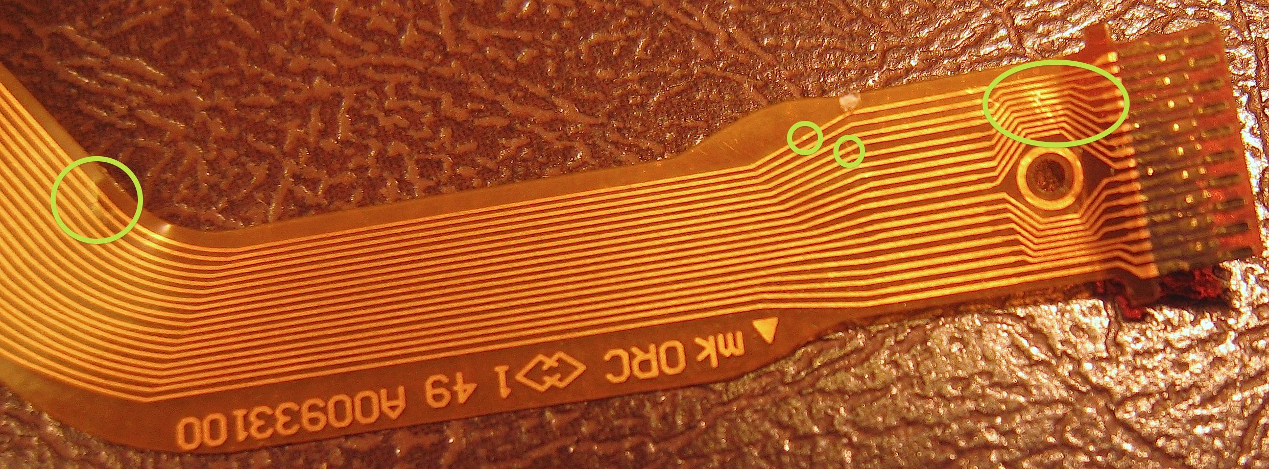

Schau dir mal die von mir markierten Stellen genauer an. mfg mf
Der große Kringel an den Kontaktstellen macht mir Sorgen. Die anderen sind eher Lichtreflexionen... Aber machen kann man da nix, oder? Vielleicht zwischen zwei Metallplatten fest pressen, so dass die Äderchen wieder kontaktieren?
Ich würd aufs Erste versuchen, mit dünnem Kupferlackdraht zu flicken. Ist zwar nicht allzu schön... mfg mf

Gebrochene leiterzüge kann man da gut löten. danach mit lack isolieren.

Du kannst nahe dem Display das Plastik vorsichtig weg kratzen, nur so viel das du mit dem Multimeter einen Kontakt hast, nun kannst du die Leitungen durchpiepsen, danach kannst du mit Lack wieder versiegeln. Gruß
Mini Float schrieb: > Ich würd aufs Erste versuchen, mit dünnem Kupferlackdraht zu flicken. > Ist zwar nicht allzu schön... Wie würdest du das denn flicken? Kannst du mir das etwas genauer erläutern? Philipp schrieb: > Gebrochene leiterzüge kann man da gut löten. danach mit lack isolieren. Verschmort da nicht der gesamte Rest?
Die Erfahrung habe ich auch gemacht wenn die Löttemperatur nur ein
bisschen zu hoch ist.
Gutes Equiment ist für ein solches vorhaben Pflicht.

Roland M. schrieb: > Vielleicht zwischen zwei Metallplatten fest pressen, so dass die > Äderchen wieder kontaktieren? Selbst wenn das auf den ersten Blick helfen würde, wird es bei der Methode dann dort immer wieder zu Wackkontakten kommen.

Wie weit verschwindet denn das Gebilde rechts im Bild in der Aufnahme? Da sind doch schon vorverzinnte Bahnen vorhanden, also mit feinem flex. isoliertem Draht über die ganze Länge brücken. Anders wirst du immer wieder Probs bekommen. Eine ruhige Hand und das nötige Geschick gehört natürlich auch dazu. Vom pass. Werkzeug und Material schrieb ja oben schon jemand. Miniaturlötkolben > Lötnadel ala Made in GDR müßte was werden, oder würde ich empfehlen. Was denn jetzt, zu kniffelig und dann noch kneifen? Ja ja, war schon oben beim Bild klar was dabei rauskommt.
