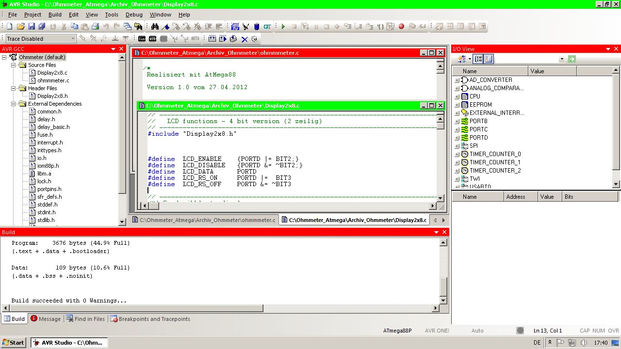

Ich bin auf dieses schöne Projekt aufmerksam geworden:
http://www.zabex.de/site/ohmmeter.html
Der Autor verwendet dort einen Atmega88 -ich habe hier aber nur
Atmega48.
Vom Platzbedarf müßte das Programm auch in einen Atmega48 passen.
(Siehe Bild)
Ich habe nun aber gelesen, daß man ein sog. Makefile braucht, in dem der
benutzte Kontroller definiert werden muss. Das finde ich aber in dem
Projekt nicht. Nichts desto Rotz läßt es sich aber übersetzen.
Hinweis: Wie man unschwer erkennen kann, verstehe ich nichts von "C"
und habe sonst auch keinen Grund, mich dort einzuarbeiten. Nur dieses
Gerät würde ich gerne nachbauen.
Frage: Da es hier offensichtlich kein Make-File gibt, muß der
Kontrollertyp
ja an anderer Stelle definiert sein. Im Quelltext des eigentlichen
Meß-Programmes steht nur die Taktfrequenz, nicht der Typ.
Wo kann bzw. muß man den Typ einstellen, so wie es z.B. bei Bascom
mit dem Statement:
$regfile = "m48def.dat
gemacht wird?
