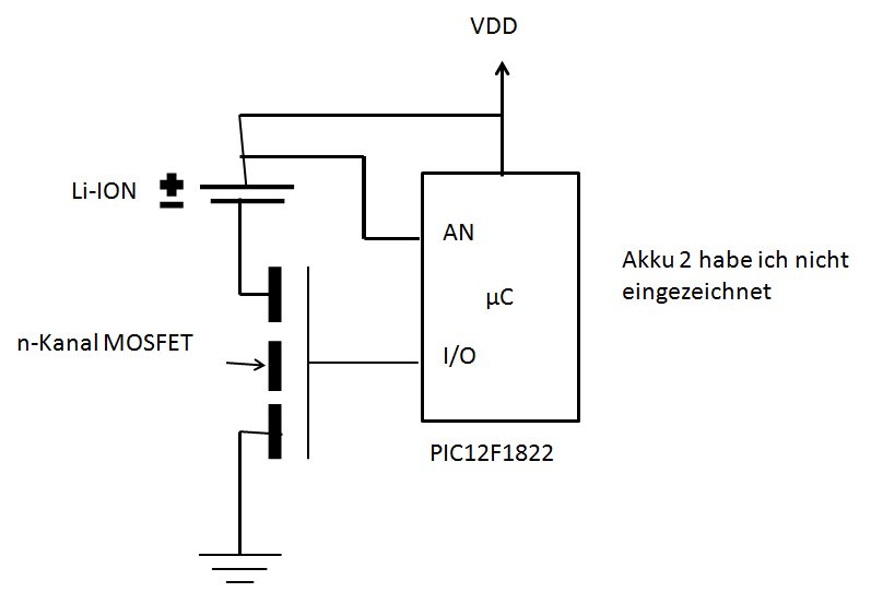

Hallo Leute,
ich möchte ein Akkuladegerät basteln und stelle es mir so vor, dass ich
die Spannung des Akkus in den ADC des Mikrocontroller eingebe, um die
Spannung zu kontrollieren. Wenn die Schwellspannung erreicht wird, soll
der I/O Pin dem n-Kanal MOSFET ein High-Signal geben, sodass dieser
leiten kann und der Schaltkreis geschlossen wird. Meine erste Frage ist
eher allgemein, ob diese Idee/Schaltung so funktionieren kann und die
zweite wichtige Frage ist, auf was ich bei einem Li-Ion Akku achten
muss. Ich weiß, dass der Stromverlauf bis zum Schwellpunkt sehr konstant
ist, aber muss ich den Strom auch konrollieren oder kann ich den Strom
meines VDDs einfach einspeisen? Zu erwähnen ist, dass mein VDD ein
Solarpanel ist, das unter 3 V liegen kann, aber bei gutem Sonnenschein
auch über 4V liegen kann. Ich dachte dabei an ein DC/DC-Regler. Meine
letzte Frage bezieht sich auf die MOSETS könnts ihr mir da ein paar
Tipps geben, auf was ich achten sollte? Klar auf UGS sollte mindestens
ab 3V leiten, aber ich bin nicht grad der Experte. Ich würde mich auf
eure Antworten freuen. Meine selbst gezeichnete Schaltung ist im Anhang.
Mit freundlichen Grüßen
Paarthurnax

Doch, das sollte schon so gehen ...
Ich habe hier kleine P-Kanal-MosFETs die mit Ugs=-1.8V zufrieden sind
und dann bis zu 3A durchlassen, dann kannst du GND an dem Akku lassen
und trennst die Plus-Leitung.
Eine Strombegrenzung sollte vorhanden sein, entweder die Solarzelle kann
einfach nicht so viel Strom liefern oder du nutzt einen Vorwiderstand
oder einen Schaltregler.
Wenn dein PIC einen PWM-Pin hat kannst du dir auch eine eigene
StepDown-Regelung bauen.
Die Solarzelle sollte nie ohne Last betrieben werden, also wenn kein
Akku oder ein anderer Verbraucher dran hängt muss ein Last-Widerstand
die Energie verbraten.
Du kannst auch eine genügend leistungsfähige LED nehmen um die Spannung
nicht zu stark ansteigen zu lassen, so macht man es in
Solar-Taschenrechnern.

Schau dir die Größe (Gewicht) des Akkus an, die ist proportional zu der
Energiemenge, also kannst du das auch etwas mit anderen Akkus
vergleichen wenn du kein Datenblatt zu deinem Akku findest.
Die LiIon oder LiPo-Akkus die es auf eBay gibt haben eine Kapazität von
300mAh (Handy) bis ~2000mAh (Ersatz für eine Laptop Zelle).
Wenn du sie mit 1*C auflädst, kannst du einen Strom von 300mA / 2000mA
in die Zelle schicken.
Es ist aber immer besser mit etwas weniger Strom zu laden/entladen als
1C ( 1 mal die Kapazität vom Akku), aber normale Handys laden alle mit
1C.
0.03*C ist der Strom um den Akku schonend zu laden (0.03*300mA = 9mA),
aber dann brauchst es 33 Stunden bis der Akku voll ist.
Wichtig: die Akkuspannung darf nicht über 4.1V ansteigen und auch nicht
unter 3.6V fallen, ab 2.5V zersetzt sich die Elektrode.
Ideal sind 3.6V als Minimum und 3.96V als Maximum.
