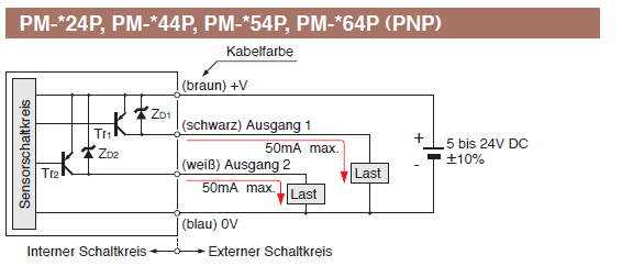

Guten Morgen!
Ich möchte gern die Gabellichtschranke PM-K24P an einen Arduino Mega
anschließen:
http://www.conrad.de/ce/de/product/504942/GABELLICHTSCHRANKE-PNP-PM-K24P-5MM
Ich möchte die Lichtschranke gern mit 5VDC betreiben. Um die angegebenen
50mA (Datenblatt ist angehängt) nicht zu überschreiten muss ich doch
jetzt mindestens 100Ω als Last anhängen, richtig? Oder kann ich davon
ausgehen, dass die Eingangswiderstände im Mikrocontroller ausreichen und
den Sensor sofort an die Pins anschließen? Bekomme ich dann schon ein
normales TTL Signal?
Thomas
Gast #2671805
> muss ich doch jetzt mindestens 100Ω als Last anhängen, richtig?
Richtig.
Nimm deutlich mehr als 100 Ohm, so 4k7.
> Oder kann ich davon ausgehen, dass die Eingangswiderstände
Nein.
Die gehen sowieso in die falsche Richtung.
