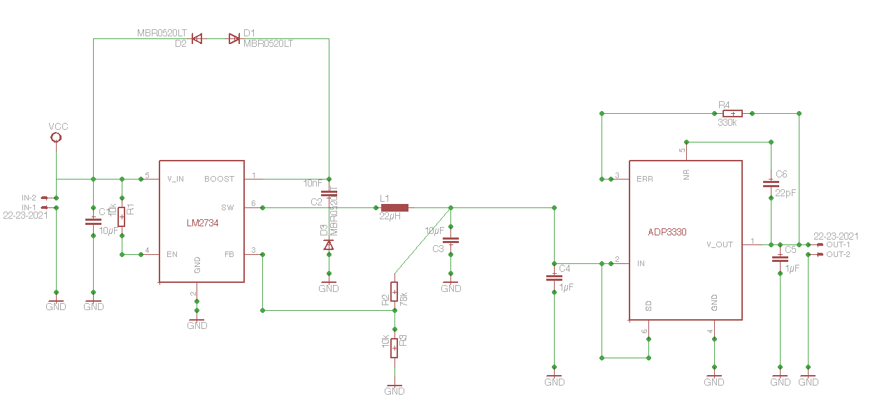

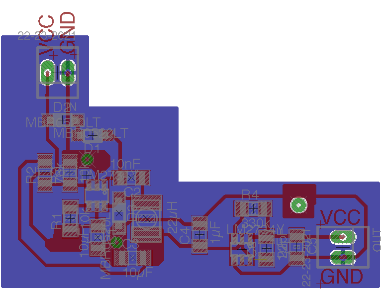

ich möchte die Spannung von 12-16V auf 7V senken. Dazu habe ich mir den
LM2734 von TI herausgesucht und ihn mit dem TI Tool Dimensioniert. Beim
Layout habe ich mich an das EvalBoard gehalten.
(http://www.ti.com/lit/an/snva100/snva100.pdf)
Leider funktioniert meine Schaltung nicht richtig. Die Spannung wird
zwar auf 6.8V gesenkt, es wird jedoch der Rest einfach verbrannt.
(Effizienz 50%). Dadurch wird der IC heiss und steigt aus. Hat jemand
von euch dieses Teil schonmal verwendet und einen funktionierenden Plan?

Hallo clemens,
1)
Da fehlt ein "Pünktchen" sprich Verbindung zwischen C2 / D3 und SW
(Output vom Schaltregler)
D3 muss natürlich an SW und C2 dran!
2)
D2 muss eine Z-Diode sein, sonst wird's mit der Boost Spannug nichts!
Ich habe das nach "FIGURE 5. Boost Voltage Supplied from the Shunt
Zener on VIN" im Datenblatt realisiert und funktioniert prima.
Da Du 12-16V Eingangsspannung hast, sollte die Methode ebenfalls
funktionieren.

ich habe das mit den zener dioden auch gerade erst geschnallt. könnte
ich da nicht auch einen zusätzlichen ldo nehmen? oder müsste es nicht
auf funktionieren die 5v aus dem ldo hinten zu nehmen und ihn auf boost
zu legen?
Wie ist das eigentlich mit enable, durch den Pullup ist enable doch
pauschal on oder? Das wird doch nur auf GND gezogen wenn man den LM
abschalten möchte?

Hi Clemens,
was spricht gegen eine Z-Diodee, so wie im Datenblatt beschrieben?
Die Spannung am Boost muss höher sein, als die Ausgangsspannung, daher
kannt Du das nicht mit den 5V vom Ausgang speisen.
Enable ist korrekt.
mfg
Bernd

ich dachte es wären weniger teile, aber ich habe jetzt erst verstanden
das vBoost 2.5V größer aber nicht Größer als 5.5V als Vsw(Vout) sein
muss. ich werde das nochmal umbauen.

ich habe noch eine frage:
also ich habe am Eingang 12-16V und am Ausgang möchte ich 7Volt.
Jetzt habe ich diese ZenerDiode bestellt:
http://docs-europe.electrocomponents.com/webdocs/0dbc/0900766b80dbcddb.pdf
Sie hat 0.5 Volt Abfall.
VBoost dürfte bei mir min. (7 + 2.5) = 9.5V und max. (7+5.5) = 12.5V
sein. Soweit richtig?
Jetzt wird meine hauptsächlich zu erwartende Spannung 13V sein. Also
wäre doch der Kompromiss  Spannungsabfall 2V. Klemme ich da jetzt 4
Zener Dioden nacheinander ran? Oder habe ich wieder etwas nicht
verstanden?
Daher wäre jetzt mein Gedanke, einfach einen zusätzlichen LDO zu nehmen
und aus dem Vin immer 11V zu machen und das an VBoost anzuklemmen.

Was ich da oben geschrieben habe ist natürlich Schwachsinn. Habe es
jetzt hinbekommen. Wenn man bei dem 2734 Vboost aus Vin holt muss Vboost
zwischen 1.6 und 5.5V liegen. Also muss über die Zener Diode im Falle
von 13V ca: 11V abfallen, dann geht es. Effizienz liegt bei 92% was für
ein zweilagiges Homebrew Layout erstaunlich gut ist.
