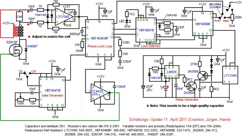

Mein Vorhaben:
Habe mir zu Aufgabe gestellt eine Elektrolysezelle (Nasszelle) zu bauen
(ich weiß die gibt es schon als Komplettkits zu kaufen)aber ich möchte
selbst etwas experimentieren und bin auf der suche nach einer
funktionierenden Schaltung um so ein teil wie auf dieser Seite
http://www.drive60mpg.com/hho_knallgas_pwm.html nachzubauen. Habe in
Deutschland so etwas noch nicht gefunden.Ich würde mich freuen wenn ich
ein wenig Hilfe bekomme. Bauteile besorgen und Löten kann und mache ich
natürlich selbst , es geht mir rein um den Schaltplan. Ach so, habe noch
ein Forum http://www.watercar.ch/wbb3/wbb/index.php?page=Portal wo ich
auch angemeldet bin aber es ist sehr kompliziert alles zu verstehen. Die
Jungs dort wollen mit Schwingkreisen und anderen Sachen experimentieren,
ist mir aber alles noch zu hoch.siehe Anhang
Danke erst einmal
Tino

Netter Aufwand für eine PWM. Hast du die Originalquelle? Wäre gern
interessehalber an der Beschreibung interessiert. Ich lasse mich gern
belehren, aber das sieht teilweise recht sinnfrei aus.

Elektrodenmaterialien, Leitsalze, Spannung, ... werden die
Effizienz einer Elektolysezelle weit mehr steigern, als eine PWM, die
nur die zugeführte Energie nur verringern kann.

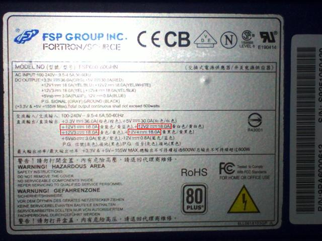

Bei meinem  Versuchsaufbau habe ich ein PC Schaltnetzteil (Bild 1
IMG015) verwendet und die 4 Spannungen von jeweils 12V/18A (zusammen
also 72A) auf den Shunt gelegt und angefangen zu experimentieren. (Bild
2 IMG016.jpg) zeigt meinen Versuchsaufbau:

Ich hab' sowas mal für jemanden gebaut.
Atmega, PWM, 2 Potis, können auch Drehgeber gewesen sein, für Frequenz
und Pulsbreite, ein paar dicke Mosfets parallel und fertig.
