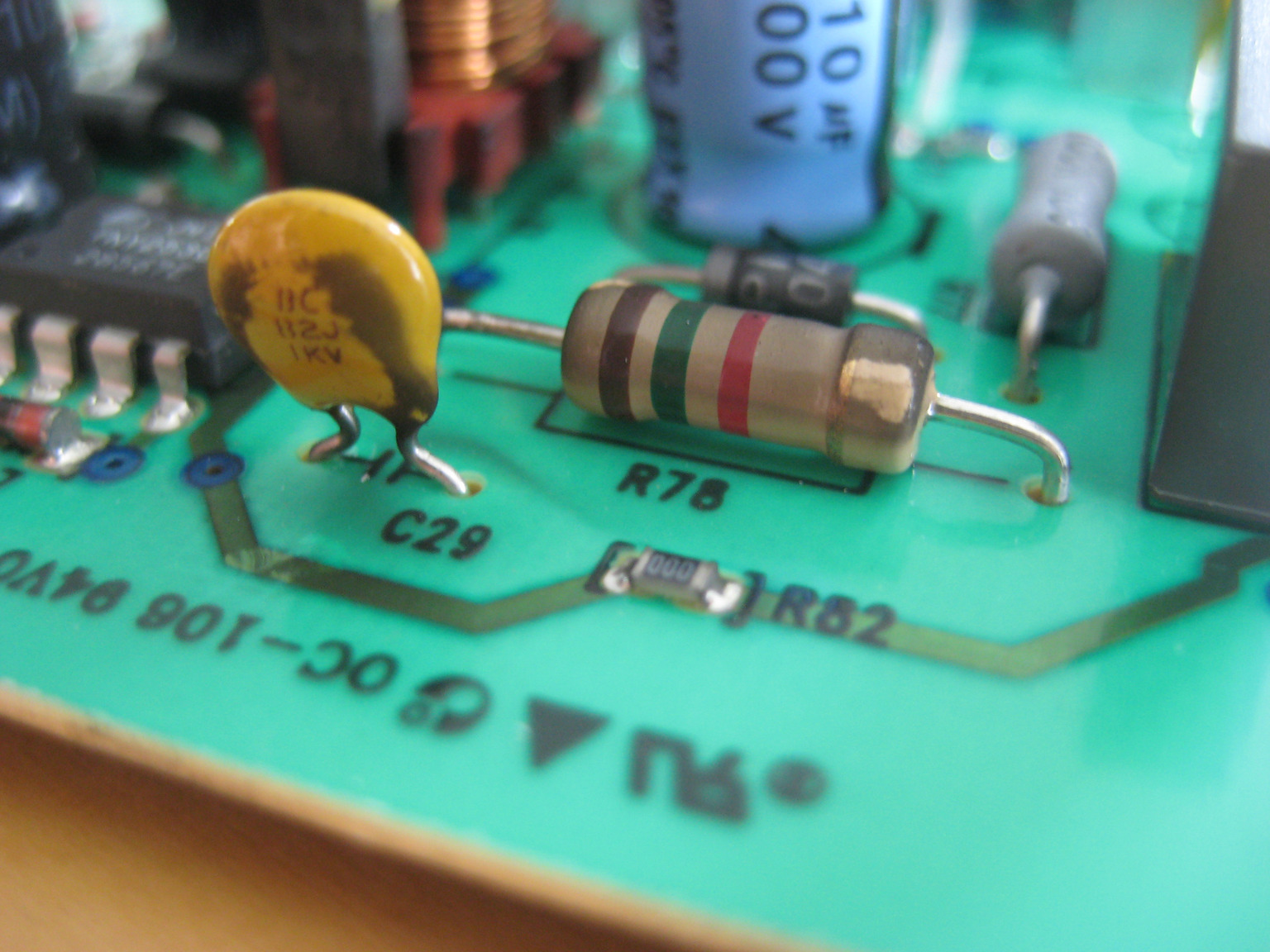

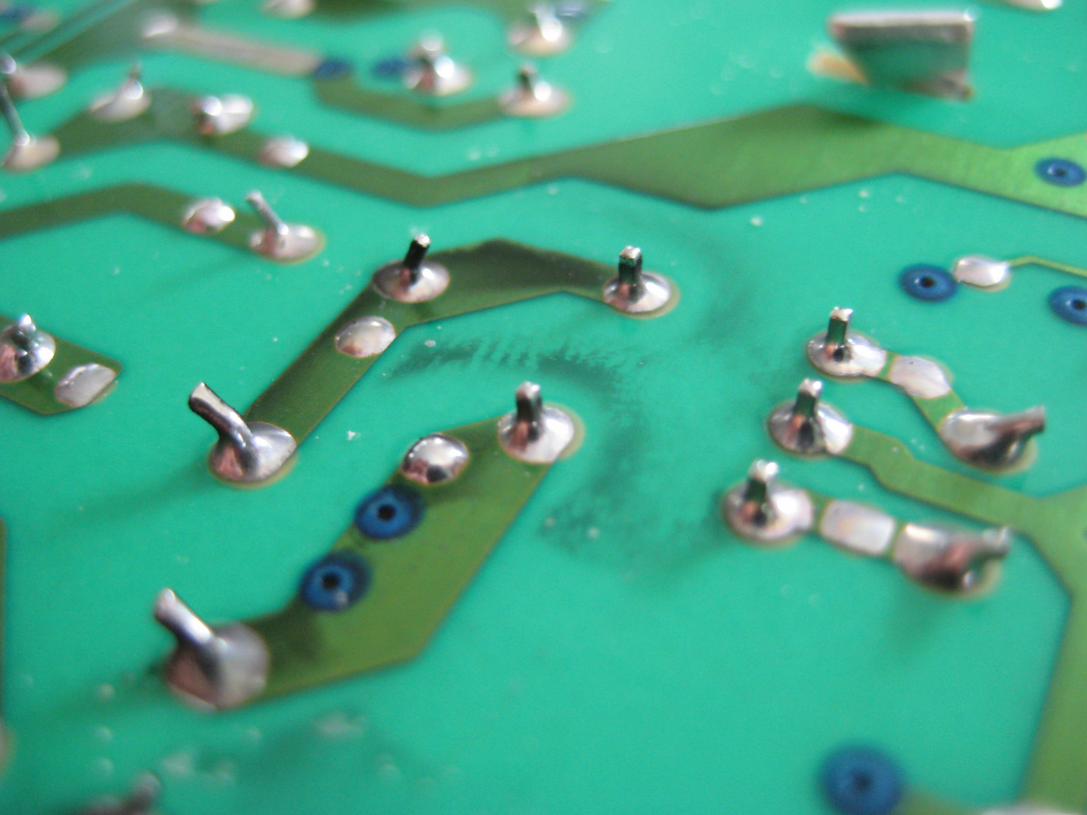

Unsere Waschmaschine heizt das Wasser nicht mehr auf. Die Heizung habe
ich bereits getestet, die funktioniert. An dem daran befindlichen
Temperaturfühler habe ich die Widerstandsänderung gemessen. Der
Widerstand fällt bei Handwärme ab und steigt anschließend wieder.
Scheint also auch in Ordnung. habe nun die Platine ausgebaut und dort
habe ich an einem Kondensator und einem Widerstand Schmauchspuren
entdeckt (siehe Fotos). Das Messgerät spuckt 1,5 kOhm am Widerstand aus.
Den Kondensator habe ich nur auf Durchgang geprüft, da ist keiner
vorhanden. Habt ihr noch Ideen?

#2673218
Das sind keine Schmauchspuren, das ist normaler Staub.
Also nicht verbrannt oder so.
Was für ein WA ist das denn eigentlich?
Modell, Nummer, Fabrikat?
Und dreht die Trommel bei Wasseraufnahme denn?

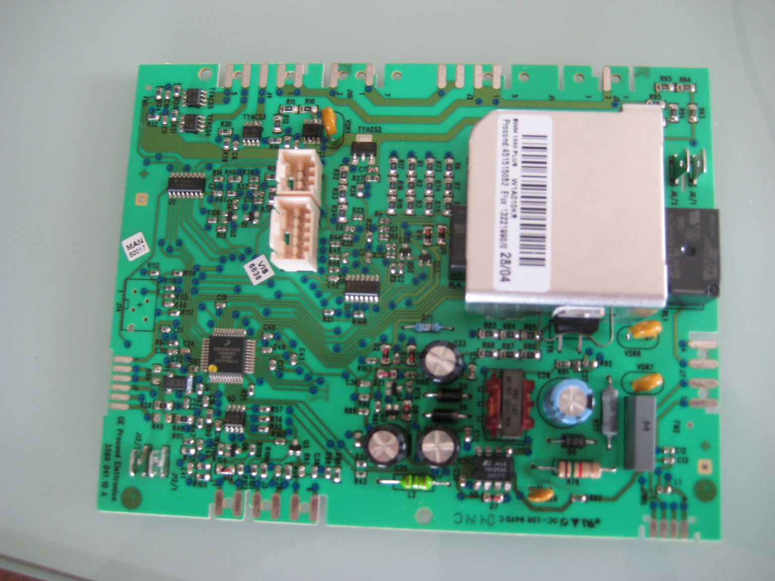

#2673282
Bodo S. schrieb:
> Da geht das Netzkabel zuerst rein
Ich vermute eher, es handelt sich um das Entstörfilter. Das hat mit
deinem Problem nichts zu tun. Ich kenne zwar dein Wama-Modell nicht,
aber die Relais sind meist kleine, ca. 3x2 cm grosse Blöcke. Oftmals in
schwarzem Kunststoffgehäuse.
Mach doch mal ein Foto von der gesammten Platine(n).
Viel Erfolg...

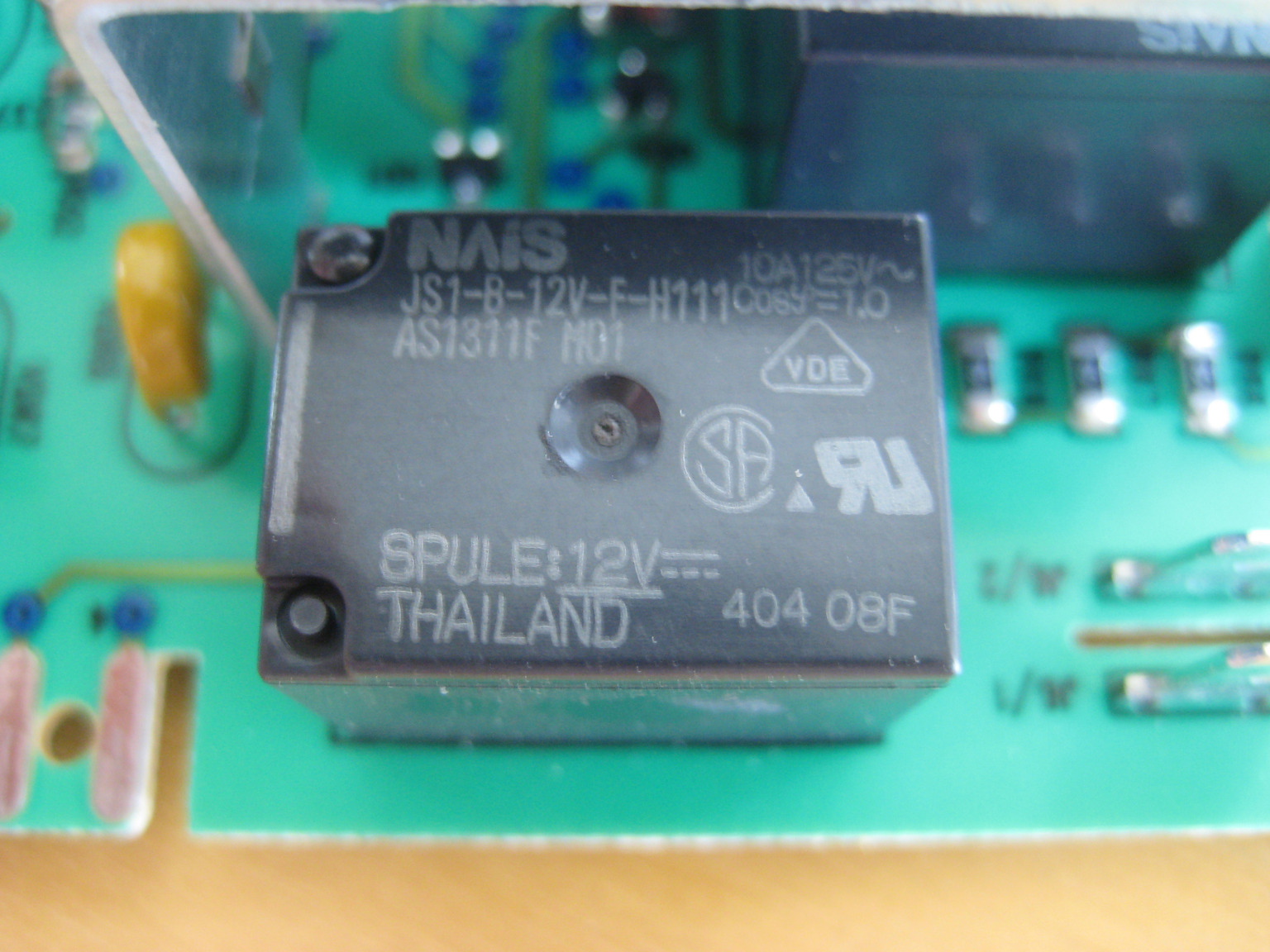

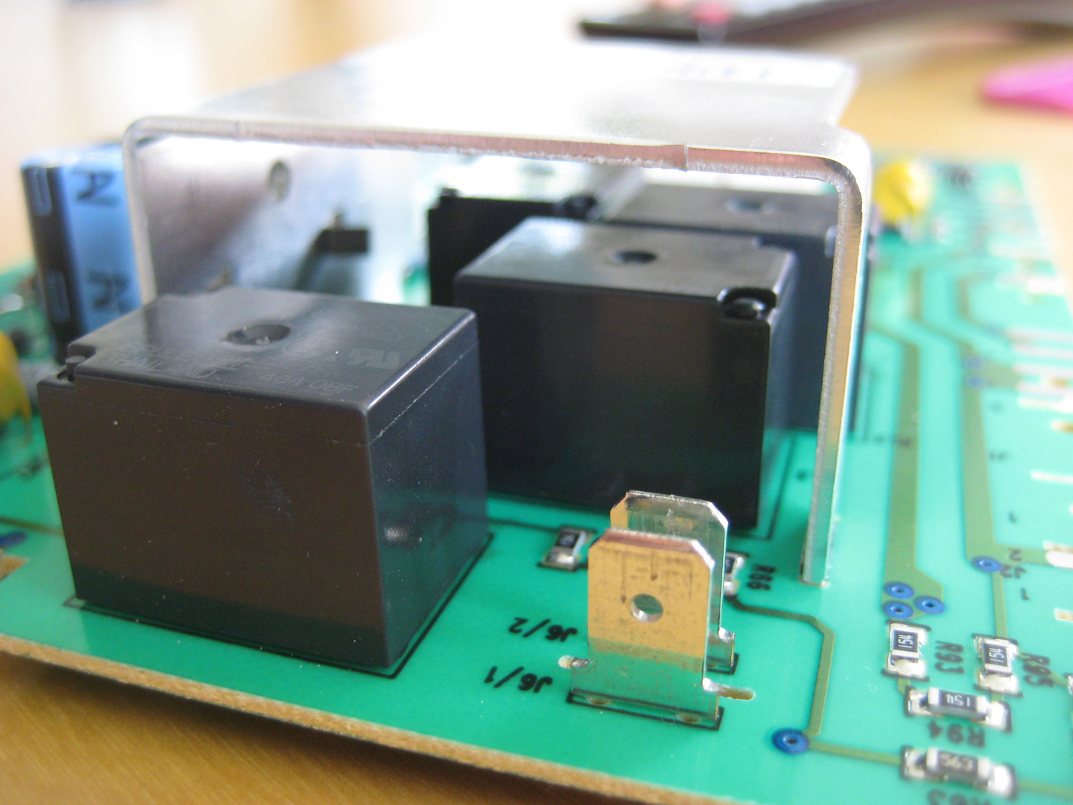

OP #2673319
So, also die Waschmaschine AEG Lavamat 64600 fuktioniert einwandfrei,
bis auf die defekte Heizung (bei allen Waschtemperaturen). Im Anhang mal
ein Bild von den 4 Relais (haben jeweils 5 Anschlüsse). Wenn ich an die
Spule 12 VDC anlege, müsste ich es doch eig. klacken hören, wenn diese
noch funktionieren sollten, oder?
#2673337
Na ja, die werden schon klacken (bei intakter Spule), aber das sagt erst
einmal noch nicht, ob auch die Kontakte sauber schalten. Hast Du Dir mal
auf der Platinenrückseite die Lötstellen der Relaiskontakte angesehen?
Ansonsten mit dem Multimeter (Ohmbereich) messen, ob bei angelegter 12V
Spannung die Relaiskontakte auch wirklich schliessen.
Übrigens machst Du Dich mit den Datengrössen Deiner Bilder bei den
Moderatoren nicht gerade beliebt.
OP #2673350
Frank N. Stein schrieb:
> Hast Du Dir mal
Sieht alles bestens aus. Also werde ich als nächstes mal die Relais auf
Funktion prüfen. Ich melde mich wieder.

#2674564
Kann doch nicht so schwer sein rauszukriegen wo die Heizung an der
Platine angeschlossen ist, ob das zugehörige Relais funktioniert und ob
der dafür zuständige Transistor angesteuert wird...! Notfalls löte ich
mir da einen Draht zum Messen dran. Und für den Temperaturfühler nehme
ich notfalls ein einfaches Poti, wo ich dran drehen kann.
Aber wie gesagt, der TE klebt ja auch sämtliche TO220-Transistoren eines
Wechselrichters unisoliert auf einen Kühlkörper - von daher ist mir
eigentlich klar, daß diese Reparatur irgendwann das Ende dieser
Waschmaschine bedeutet.

#2675161
Keine Idee, aber eine Frage: Wie äußert sich der Fehler? (z.B. 1. die
Wäsche wird kalt gewaschen, 2. die Maschine "hängt" beim Aufheizen, 3.
Das geht aus Deinen gesamten Postings nicht hervor!
Bernhard
#3535592
> Und er kann noch nicht mal was mit den Farbringen auf den Widerständen
> anfangen - sonst wüßte er selber, daß der Widerstand okay ist!
> Hallo Ben McGuyver, wegen dir habe ich mich extra angemeldet. Ich weiss
natürlich, dass du der Mr. Super-weisse-Ware bist.
Hey, hier ist einer, der sich nicht so gut auskennt und.....ich dachte
genau für solche Fälle gibt es Foren. Deine despektierlichen Bemerkungen
sind, naja, "überflüssig".
