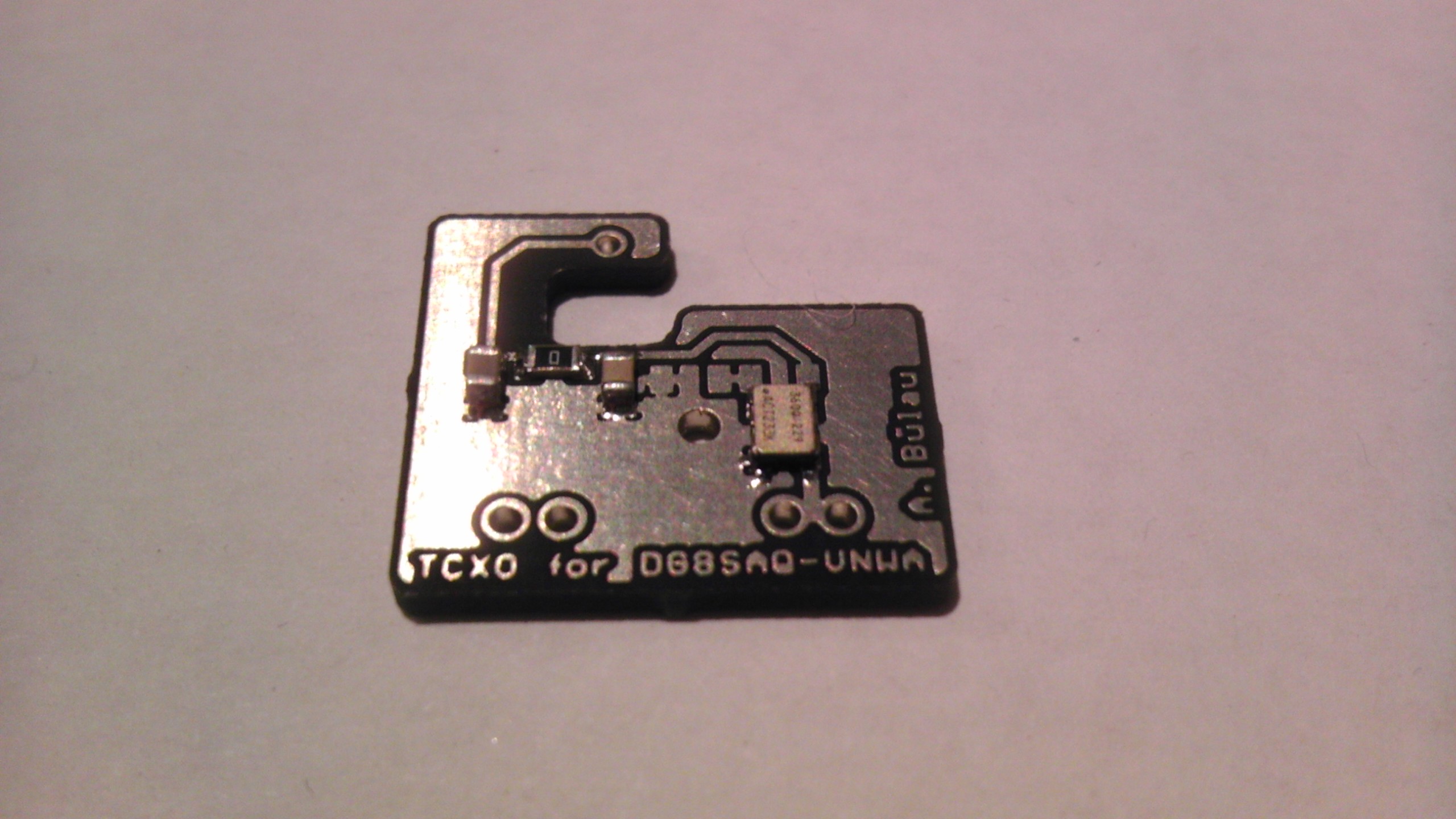

Hallo Leute,
wie mir bekannt ist sind einige Leute hier mit dem VNWA nach DG8SAQ
unterwegs. Ich weiß nicht wer von euch alles im entsprechenden
Yahoo-Forum oder im QRPForum mitliest, aber ich hatte meinen VNWA mit
einer TCXO Huckepackplatine und 38,4MHz TCXO erweitert. Bilder und
Beschreibung finden sich hier.
http://qrpforum.de/index.php?page=Thread&postID=58846#post58846
Da nicht jeder DDS mit 38,4MHz laufen wird und dieser "Umbau" somit eine
Reise ins Ungewisse ist habe ich mich auf die Suche nach einem 36MHz
TCXO begeben und war mittlerweile erfolgreich.
Ich würde daher eine Sammelbestellung 36MHz TCXO + Huckepackplatine per
Vorkasse anberaumen wollen. Nähere Infos findet ihr unter:
http://qrpforum.de/index.php?page=Thread&postID=60070#post60070 ff.
Daher hier nur kurz noch die TCXO-Daten:
3.2x2.5mm, 36MHz, +/-0.5ppm, -30...+85°C, +3.3VDC (2.3 - 3.7V), max.
1,5mA
Ich hoffe wir kommen auf mind. 100 Stück, damit sich die Aktion auch
lohnt, das werde ich aber sicherlich innerhalb der nächsten 2 Wochen
wissen.

Was für Vorteile bringt es mir in den VNA einen anderen Quarz
einzusetzen?
Ralph Berres
von branadic (Gast)
Hallo Ralph,
der Vorteil ist die deutlich bessere Frequenzstabilität des VNWA, nicht
zuletzt auch im Hinblick auf Temperaturschwankungen. Dies macht sich vor
allem beim Messen bspw. von Quarzen bemerkbar. Dir muss ich das aber
eigentlich nicht erklären.
Nicht ohne Grund ist der VNWA3.x mit einem TCXO ausgestattet. Allerdings
handelt es sich dabei um einen 12MHz TCXO samt Tripler-Schaltung.
SDR-Kits bietet zwar mittlerweile einen 36 MHz 10ppm Kristall als
direkten Ersatz an (original 30ppm 12 MHz), aber es geht auch anders.
In meinem VNWA schlägt seit einiger Zeit zuverlässig ein 38,4MHz TCXO.
Die Erfahrung zeigt jedoch, dass nicht jeder verbaute DDS diese
Übertaktung mitmacht. Daher habe ich mich bemüht eine Quelle für 36MHz
TCXOs auszumachen.
Ich möchte daher anderen mit VNWA2.x nun die Möglichkeit bieten
ebenfalls von der verbesserten Frequenzstabilität zu profitieren. Ob
jemand diese Verbesserung benötigt muss jeder für sich selbst
entscheiden.
Mir ist wohl bewusst, dass du einiges an Messtechnik in deinem Bench
hast und diese Verbesserung nicht unbedingt benötigst.
branadic

Was bei dem VNA2.6, den ich besitze, vielleicht auch interessant wäre,
das wäre die Anbindung an einen externen 10MHz Takt, der bei mir ja
ohnehin vorhanden ist.
Ralph Berres
von branadic (Gast)
Darüber hatte ich auch schon nachgedacht, habe mich dann allerdings
dagegen entschieden. Alle Modifikationen müssen stromsparend erfolgen,
da der VNWA USB-powered ist.
Eine externe 10MHz-Referenz erfordert dagegen einiges an Aufwand und
kann eine externe Stromversorgung erforderlich machen. Zum Einen muss
erkannt werden, dass eine externe Referenz angeschlossen ist und die
interne Taktquelle stillgelegt werden, zum Anderen müssen aus der
externen Referenz die 36MHz abgeleitet werden. Das ging relativ dirty
mit einem Baustein wie dem CDCE913. Mit diesem Baustein habe ich bspw.
meine 200MHz-Referenz für den FA 400-MHz -Frequenzzähler nach dem
Reziprokverfahren (Rudolf Faulhaber) realisiert:
http://qrpforum.de/index.php?page=Thread&postID=60099#post60099
Zudem braucht diese Art der Modifikation auch einiges an Platz.
Die Huckepackplatine mit dem 3,2 x 2,5 MHz TCXO dagegen lässt sich
wunderbar in den vorhandenen Bauraum integrieren und an bestehende
Punkte der Schaltung über Vias anbinden. Dazu müssen nur ein paar
wenige, mit der Modifikation obsolete, Bauteile entfernt werden.
branadic

von branadic (Gast)
Hallo Ralph,
du meinst den THS3201 und den hatte ich für den aktiven
Durchgangsabschluss verwendet. Den bekommst du bspw. im HBE-Shop....
Ralph Berres schrieb:
> Das wäre nicht das Problem. Platz ist auch vorhanden, auserhalb der
> Kiste.
Ich persönlich benötige mit der TCXO-Modifikation keine externe
Referenztaktquelle mehr, ist mir zuviel Aufwand und mir reicht die
Frequenzstabilität des TCXO vollkommen aus. Du kannst dich aber gern
daran machen, ich werde dich nicht aufhalten. Vielleicht veröffentlichst
du deine Modifikation ja dann bei Gelegenheit.
branadic

Ich habe mir erlaubt den Einbau in einem kurzen PDF zusammen zu fassen,
dass ich euch anbei zur Verfügung stelle.
http://www.qrpforum.de/index.php?page=Attachment&attachmentID=11518&h=0f3f0a5aa2fec6aec3de432baa98ed8c24dee6ac
branadic
