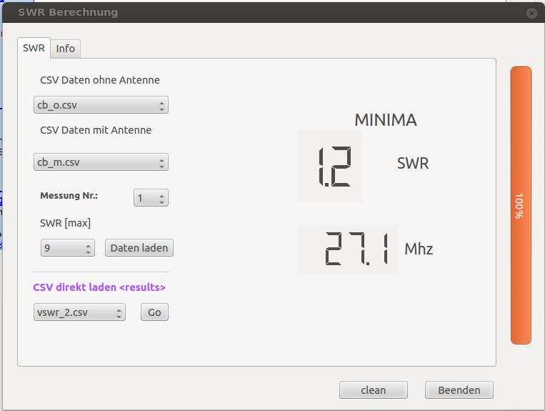

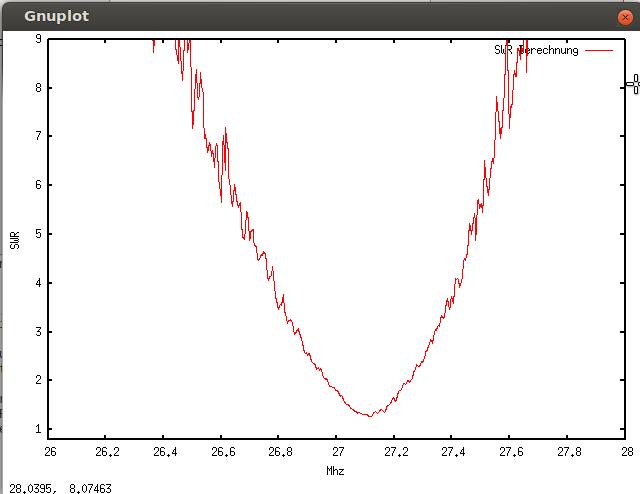

Die VSWR Messungen, welche ein Upgrade (Key) benötigen habe ich mit
einem kleinen selbstgeschriebenen Tool umgangen.
Dabei speichere ich die zwei benötigten Messungen als CSV am USB Stick
ab und lasse am PC das SWR berechnen und als Kurve ausgeben.
Funtkioniert ganz gut und ist kein grosser Zeitaufwand.
