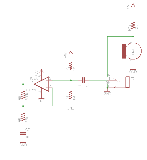

Moin,
ich bauegrade ein Stimmgerät für Gitarre und jage dazu das
Gitarrensignale durch einen 11x Verstärker und lege dazu einen Offset
von 2.5 dazu. Das ganze funktioniert auch super.
Nun will ich, wenn kein Gitarenkabel angeschlossen ist, das MCE 100
Mikrofon dazugeschaltet wird, statt die Tonabnehmer der GItarre. Ich
habe dazu einfachz einen Spannungsteiler aus Mikrofon und Widerstand
gebildet.
Das Problem ist nun, dass man total reinschreien muss damit etwas
passiert (sprich die Frequenz auf einem Display angezeigt wird). Ich
denke, ich mache etwas grundsätzlich falsch. Welchen Widerstandwert soll
ich beim Mikrofon nehmen. Braucht es eine andere Verstärkung? Ist ein
grober Schaltungsfehler drin?
Ich habe kein Oszilloskop zur Hand.
mfg,
Nils

Ich hab 1k genommen und es ist schon deutlich sensibler. Es reagiert
jetzt schon auf Sprache. Geht das noch emfpindlicher, bzw. bis wohin
kann ich den Opamp treiben? Wie wähle ich R13 eigentlich aus? Ich hab
diesen jetzt aus Schaltungen genommen, was ich so im Netz gefunden habe.
Wenn ich diesen kleiner mache ällt doch über dem Mikrofon mehr Spannung
ab, so dass ich auch einer größere Verstärkung/Empfindlichkeit erlange
oder? Rl = 2.2k vom Mikrofon.

Wie Harald schon sagte: die Verstärkung ist zu gering. Das Datenblatt
des Mikrofons kennt die Details, aber sicher kommen da bei
Zimmerlautstärke und 1-2m Abstand nur ein paar mV Hub raus.
Weiterhin betreibst Du den TL072 laut Schaltplan mit 5V. Die Graphen im
Datenblatt beginnen aber erst bei so ca. +/-3.5V, also 7V Vcc. Der TL072
macht gern eine Phaseninversion des Ausgangssignals bei überschreiten
des Gleichtaktbereiches => böse Störungen. Wär ein anderer OP
(rail-to-rail) oder eine höhere Versorgungsspannung möglich?
Im Mikrofon ist ein FET als Buffer. Der hat für einen bestimmten Strom
(eingestellt über den Vorwiderstand) sein Verstärkungsmaximum. Sowas
ermittelt man gut experimentell. Dein R13 erscheint recht hoch.
Wie erfolgt eigentlich die Frequenzdetektion? Hast Du einen
Mikroprozessor verwendet?
Gruß bleh
Ich würde nicht über v=100 gehen. Wenn mehr nötig ist, solltest
Du eine zweite Stufe nachschalten.
Am besten solltest Du Dich an Angaben im Datenblatt des Mikrofons
halten.
So einfach ist das nicht. Es handelt sich hier nicht um einen
normalen Spannungsteiler. Die Gleichspannung am Mikro sollte
grob zwischen 2V und halbe Betriebsspannung liegen.
Gruss
Harald
> Gruß bleh
Ich hätte noch einen TLC2272 hier. Rail-to-Rail.
http://www.musikding.de/Aktive-Bauteile/ICs/TL-/NE-/4558/TLC2272::2024.html

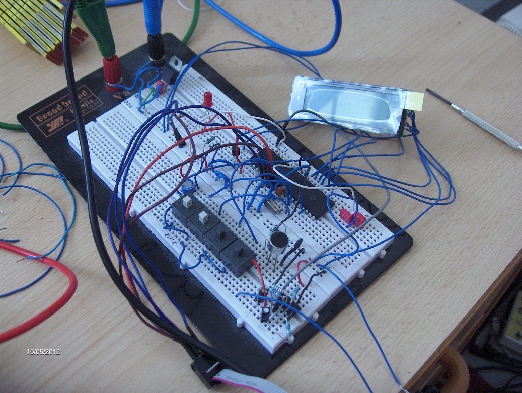

Ja, es hängt ein µC dran, wie das ganze aussieht hab ich mal als ein
Bild angehängt. Ich hätte auch noch 9 Volt Spannungsversorgung, ich
denke es ist aber praktischer mit 5V zu arbeiten, da das Signal dann im
Spannungsbreich vom µC liegt.
Dann sollte ich R13 vielleicht so auf 2k ändern, dann wäre an Mikro
halbe Gleichspannung.
Wenn ich jetzt ein m entfernt sitze und normale rede, wirds noch
detektiert. Für die GItarre ist die Verstärkung aber viel zu groß. Da
Verstärke ich nun schon das Rauschen zu stark.
Das Problem ist halt, daß der gewählte OP ungern nahe seiner
Versorgungsgrenzen (0V und 5V) agiert. Anonsten ist er für Audio keine
schlechte Wahl.
Man kann das Ausgangssignal auch begrenzen. Z.B. durch einen Widerstand
zum Eingang des µC in Zusammenhang mit dessen Schutzdioden.
Eigentlich ist das nicht so kritisch, wenn Du nicht gerade
Überwachungszeugs baust, denn Du verwendest das Mikrofon ja nicht an
seiner SNR-Leistungsgrenze.
Meinst Du, wenn Du den Gitarreneingang anstatt des Mikrofons verwendest?
Das mag ich gerne glauben. Falls beides funktionieren soll, mußt Du für
das Mikrofonsignal einen eigenen Vorverstärker vorsehen. Z.B. die zweite
Hälfte des TL072 (oder welchen OP Du auch nimmst) oder auch eine diskret
aufgebaute Vorstufe mit einem Transistor.
Gruß + weiterhin viel Erfolg
  bleh
Das ist eine gute Idee, das werd ich mal machen.
