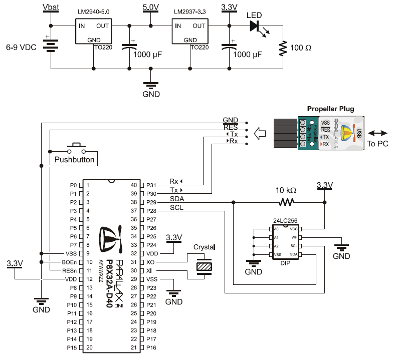

Hallo Allerseits,
Ich bastel nun wieder einmal (nach langer Abstinenz) an ein paar
Elektronikprojekten herum. Daher habe ich mich hier mal angemeldet weil
ich ein paar Fragen habe und hoffe das mir jemand weiterhelfen kann.
Ich verwende in meinem Aufbau zwei Controller. Einmal den Stamp2 und
einen Propeller (beide von Parallax). Beide Prozessoren treiben ihre
Hardware über die I/O Pins. Die angeschlossenen Schaltungen liegen im
Verbrauch innerhalb der Spezifikationen für die Prozessoren. Der Stamp2
bekommt seine Spannung (5V) momentan über das Evaluation Breadboard und
der Propeller (3,3V) über einen 9V Block, welcher über Spannungsregler
3,3V bereitstellt.

Den Aufbau der Propellerschaltung habe ich mal als Anhang beigefügt.

Gast #2673950
Nur mal auf den Schaltplan bezogen:
Jeweils 1mF hinter die Regler ist etwa so, als wolltest du einen 10
Tonnenanhänger mit dem Fahrrad ziehen.
-> Beschaltung aus dem Datenblatt rausnehmen
Und Abblockkondensatoren fehlen.
zu 2a:
Such mal hier im Forum nach Pegelwandler.
zu 2b:
Dürfte keine Probleme geben.
zu 3:
7,2 V Leerlaufspannung -> maximal auftretende Spannung, wenn das Panel
nicht belastet wird.
Die 1,2 V Differenz fallen bei passender Belastung (1W im MPP) am
Innenwiderstand der Zellen ab.

OP #2673958
Danke für die schnelle Antwort.
Also bei dem Aufbau der Schaltung für die Propeller Stromversorgung habe
ich mich an dem Tutorial von Parallax orientiert:
http://www.parallax.com/Portals/0/Downloads/docs/prod/prop/PEKitLabs-v1.2.pdf
Seite 27.
Was den Kondensator vor dem ersten Spannungsteiler angeht.
Parallax schlägt vor einen 0.47mF davorzusetzen falls kein 9VBlock oder
ein längeres Anschlusskabel benutzt wird.
Seite 21
Momentan benutze ich aber einen 9V Block an einer 10cm Strippe.
Vielleicht hat das ja "pädagigische" Gründe 1mF zu nehmen (damit man nix
kaputt machen kann wenn man sich verbastelt)? Was würdest du nehmen?
Kann man ja mal den Leuten von Parallax als Tipp vorschlagen. :-)
