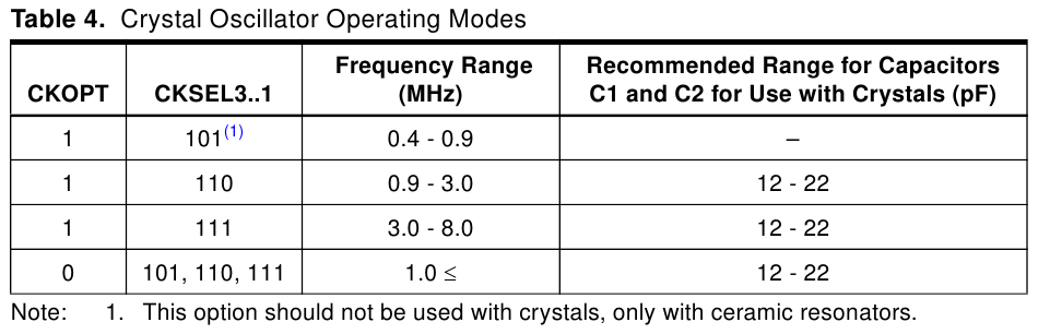

Ich habe gerade ein Quarz an meinen Atmega16 angeschlossen und habe
folgende Einstellungen in AVR Studio 5.1:
CKOPT: nicht gesetzt
SUT_CKSEL: EXTHIFXTALRES_16KCK_64MS
Das ganze funktioniert nur wenn ich eine von diesen beiden
Konfigurationen nehme:
- 16 MHz Quarz und zwei 12 pF Kondensatoren
- 8 MHz Quarz und zwei 22 pF Kondensatoren
Wenn ich z.B. das 16 MHz Quarz und die 22 pF Kondensatoren nehmen geht
nichts... Warum ist das so?
Und normalerweise dürfte es doch auch nicht mit dem 8 MHz Quarz
funktionieren, da ich CKOPT nicht gesetzt habe oder nicht?

Quarze brauchen eben bestimmte Lastkapazitäten damit sie richtig
schwingen können. Bei dem falschen Wert ist deine Schwingung gedämpft
und die Amplitude dann zu klein, oder das Ding kann garnicht
anschwingen.

Du hast CKOPT falsch verstanden.
Ich zitiere mal:
There comes another Fuse bit CKOPT. This bit selects two different modes
of oscillator amplifier. If CKOPT is programmed (unchecked), then
Oscillator oscillates a full rail-to-rail output. This is handy when
environment is noisy or you use XTAL2 to drive another microcontroller
or buffer. But in other hand this takes more power. If CKOPT is
unprogrammed (checked), than the swing is smaller and power consumption
is less as well. Typically if resonator is up to 8MHz then leave CKOPT
(checked=unprogrammed) and programmed (unchecked) above 8MHz.
Bei mir persönlich hat es immer mit beiden Einstellungen geklappt.
Es macht dann einen Unterschied wenn du RF Emissionen senken möchtest,
den Stromverbrauch reduzieren möchtest usw.

Bei der üblichen Oszillatorschaltung ist die Schwingbedingung, dass ein
durch die Schaltung erzeugter negativer Widerstand größer ist als der
Verlustwiderstand des Quarzes.
Es gilt, in etwa:  Rneg =  - S/(omega*C1*omega*C2)
S ist dabei die Steilheit des verstärkenden Elements (in mA/V).
bei den genannten Kombinationen von C und f heben sich die Änderungen in
etwa gegenseitig aus:  halbe Frequenz <-> doppelte C-Werte . Das
Schwingverhalten wäre also in beiden Fällen in etwa gleich.
Also stimmt das mit der Beobachtung 8MHz+22pF = 16MHz+12pF erst einmal
überein.
