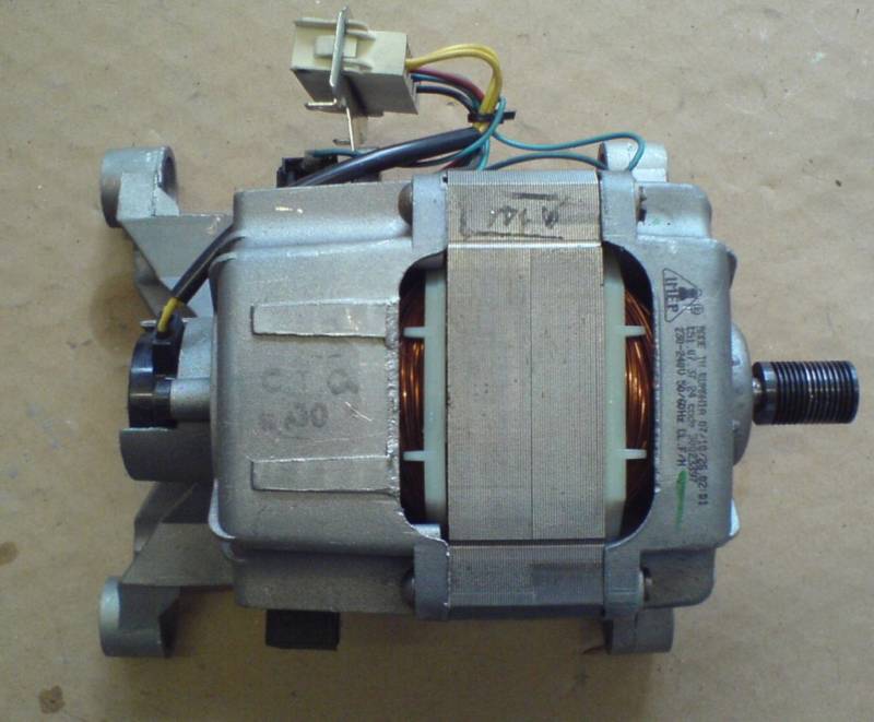

Hallo allerseits erstaml, suche schon seit ca. 4 Stunden nach einem
gescheiten Plan oder einer Erklärung jedoch leider vergebens. Würde
gerne einen Waschmaschinenmotor antreiben siehe Anhang. Folgende Daten 8
Pins wobei der 6 und 8 nicht belegt ist.
Pin1 = Gelb
Pin2 = Gelb
Pin3 = Schwarz
Pin4 = Blau
Pin5 = Grün
Pin6 = leer
Pin7 = Schwarz
Pin8 = leer
Würde jetzt behaupten Pin 1 und 2 ist der Tacho (vermutung) gemessener
Widerstand etwa 181 KOhm. Pin 4 und 7 gehen zu Kohle, wobei Pin4 am
Aussengehüse der Wicklung mitgebrückt ist, kann schlecht ins komplette
gehäuse einsehen deswegen ebenfalls eine Schätzung. Zwischen Pin 3 und 4
ist ein Durchgang und zwischen Pin5 und Pin7 etwa 2,7 Ohm. Demnach wäre
Pin5 und Pin3 meine L1 und N. Habe gelesen Tacho kurzschließen L1 an
Kohle1 danach Kohle2 an N und die Geschichte Läuft. aber wie Soll ich es
in Reihe schalten pfals überhaupt zutrefend. Eine kurze beschreibung mit
Reihenfolge und vielleicht wie man den Motor auch in einem Bereich
Regeln kann z.Bsp. zwischen 300-1000 U/min wäre Perfekt.
Danke im Voraus !!!!!!!!!
Gast #2674376
( Könnte so sein ? => )
Gelb-Gelb mit 181 kOhm => Heissleiter zur Temp.-Überwachung.
Die anderen Anschlüsse Reihenschluss-Motor mit Anzapfung der
Feldwicklung ( für verschiedene Drehzahlen Waschen-Schleudern ) ?
=> Achtung: Reihenschluss-Motoren nicht im Leerlauf bzw. nur mit ganz
niedriger Spannung betreiben !!!

#2674546
Hallo? Schaut Doch mal genau hin, wohin die gelben Leitungen gehen!
Natürlich ist das der Drehzahlgeber (Tacho)!

#2674612
Meine Güte, was schreibt ihr hier für einen Quatsch...
Klar kann man den Motor im Leerlauf an 230V betreiben. Wenn er sich
dabei zerlegt war er schon im Vorfeld defekt. Ist wegen der sehr hohen
Drehzahl nicht gut für die Lager, aber für den Fall daß der Riemen reißt
oder abspringt muß es der Motor eine kurze Zeit aushalten. Ich hab das
auch schon mit so einem Motor gemacht, hat der ohne Probleme überlebt.
Zur Beschaltung: Stator- und Rotorwicklung (Kohlebürsten) in Reihe,
Tacho unbeschaltet lassen. Dreht schon mit 12V Gleichspannung aus einer
Autobatterie.
Die Polung der Rotorwicklung bestimmt die Drehrichtung, deswegen sind
die Kontakte dafür bei Waschmaschinenmotoren einzeln herausgeführt. Ein
Umpolen des kompletten Motors ändert nicht seine Drehrichtung weil beide
Magnetfelder umgekehrt werden und nicht nur eines.
Die Kohlebürsten können leicht versetzt angeordnet sein um dem Motor in
einer Richtung ein besseres Laufverhalten bei hohen Drehzahlen zu
verleihen (fürs Schleudern).
BLDC-Motoren werden für Direktantriebe verwendet, weil die beim
Waschvorgang extrem leise laufen. Den Motor selber hört man eigentlich
gar nicht (wie uncool!). Beim Schleudern ist eine derart angetriebene
Maschine allerdings genauso laut wie eine stinknormale, außer daß das
typische Fiepen der schnell drehenden Reihenschlußmaschine fehlt.

Gast #2674842
Ben hat Recht. Da man hier an die Feld-Wicklung und an den Anker einzeln
herankommt, kann man den Motor als Reihenschlußmaschine betreiben und es
geht seinen Gang.

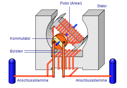

OP #2679245
Quelle:
http://de.wikipedia.org/w/index.php?title=Datei:Nebenschlussmaschine.svg&filetimestamp=20070820013147
Danke an alle habe erst heute wieder Zeit. Werde das hier ausprobieren.
Werde zwischen 2 Kohlen (Parallel) mit Widerständen rumspielen damit ich
auf meine Drehzahl komme. Melde mich dann mit Ergebnissen.
P.S. Immer wieder schön hier im Forum. WEITER SO!!!!!
Gast #2679408
citb schrob:
>Wie sollte der Anker sich ohne Feld noch drehen?
Schnell. Sehr schnell. So schnell, daß die Fliehkräfte ihn zerreissen
können.
Gib mal in eine Suchmachine die Worte "Nebenschlußmaschine+durchgehen"
oder auch "Feldschwächung" ein. Da kriegst Du jede Menge Sachen zu
lesen.
MfG Paul

Gast #2679508
> So lange der unbelastete Motor ohne Feld eingeschaltet wird, passiert
> wahrscheinlich nichts. Aber wenn während des Betriebes das Feld
> abgeklemmt wird, geht der Motor durch."
Folgendes passiert:
Wird der Motor im Stillstand ohne Last und "ohne Feld" ( i.d.R. ist
Remanenzmagnetismus vorhanden ) eingeschaltet, fliesst eben sehr hoher
Einschaltstrom, bestimmt nur durch Anker- + Bürstenwiderstand.
Entsteht ein höheres Moment als das Losbrechmoment, läuft der Motor
( sehr ) hoch !
Bleibt er jedoch stehen, brennt er ggf. ab.
