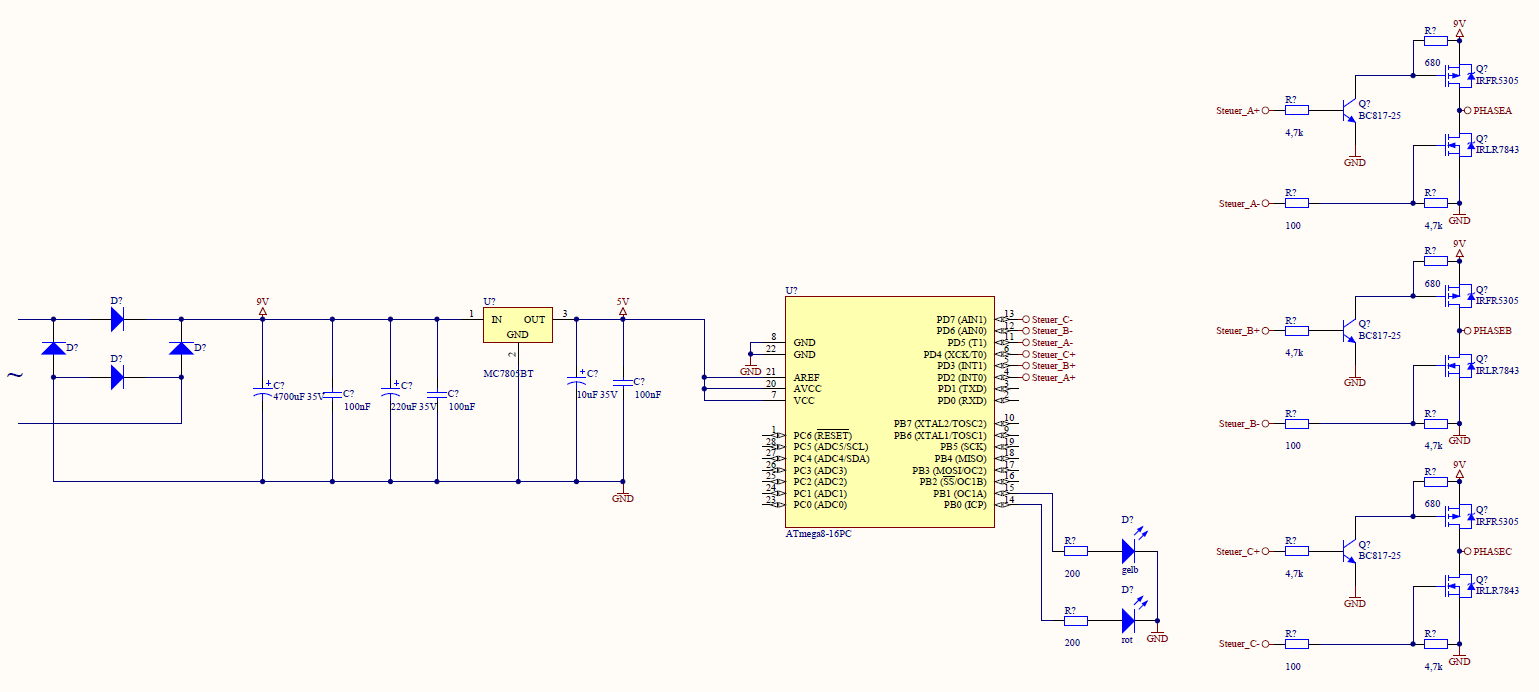

ich versuche gerade einen Brushless Motor anzusteuern. Nur leider will
der Motor nicht die volle Drehzahl erreichen. Das heißt, er dreht – aber
nicht schnell genug. Mir ist bewusst, dass mein derzeitiges Testprogramm
mit den delays nicht optimal ist. Ich möchte den Motor nur erst einmal
so einfach wie möglich auf die maximale Drehzahl bringen. Ich bin mir
auch nicht so sicher ob ich den Motor mit der richtigen Frequenz
ansteuer.
Als Prozessor nutze ich einen Atmega8. Das ganze soll später mal ein
Microkopter werden und ist derzeit noch auf einem Steckbrett aufgebaut.
Es wäre nett, wenn jemand mal kurz über das Programm gucken könnte.

Im Anhang ist die Schaltung wie ich sie auf dem Steckbrett aufgebaut
habe. Die ISP hab ich im Schaltplan weggelassen.
Bei den Fuses hab ich nur den internen 8MHz Oszillator aktiviert.
BODLEVEL ist 2V7. SPIEN und BOOTRST sind gesetzt.
Nur so als prinzipielle Frage: Ist es mittels Zwangskommutierung
überhaupt möglich an die normale Leistung des Motors heranzukommen? Weil
er schon ein bisschen Wind macht. Zum Abheben würde das aber noch nicht
reichen...

Also ich nutze einen ROXXY BL-Outrunner 2815 als Motor. Und der sollte
ja laut Datenblatt eine maximale Schubkraft von ca 400g haben. Ich habe
daher jetzt den Motor an einen kleinen Holzblock mit etwa diesem Gewicht
geschraubt und versucht diesen anzuheben. Leider ist an ein Abheben noch
lange nicht zu denken. Der Motor macht Wind, aber nicht mehr.
Den Unterschied zwischen elektrischer und mechanischer Drehfrequenz
meine ich verstanden zu haben. Im vorliegenden Fall wäre mein Motor
14-polig. Das heißt ich bräuchte 7 elektrische Umdreheungen für eine
mechanische Umdrehung, was wiederum 42 Kommutierungen für eine
mechanische Umdrehung bedeuten würde. Sehe ich das richtig?
Meine Hauptfrage ist, was ich tun muss um die drehzahl des Motors auf
einfache Weise (also zunächst ohne Spannungsmessung am Motor) zu
maximieren. Oder ist das gar nicht möglich? - Ich wollte den Motor
eigentlich erst einmal nur auf die maximale Drehzahl beschleunigen, aber
ich bin mir halt mit den ganzen Zeiten für die PWM recht unsicher.
Ich hab den Code jetzt auch noch einmal mit einem Timer und Anlauframpe
umgesetzt (siehe Anhang), aber irgendwas mache ich noch falsch. Die
Brushless_Driver.h ist gleich geblieben

Vergiss das. Es ist nicht möglich mit Zwangskommutierung den Motor mit
vollem Schub laufen zu lassen. Das geht nur mit richtiger,
elektronischer Kommutierung.

Bei Zwangskommutierung läßt du die Wicklungen des Motors gegeneinander
kämpfen. Einmal soll er beschleunigen, im nächsten (falschen) Moment
schaltest du wieder um und es wird jetzt gebremst.
Das geht nicht!
Dre Motor dreht wie er will, der uC horcht aufmerksam und steuert die
Wicklungen so an, wie der Motor es will.
Die Drehzahl wird über die Spannung (PWM) geregelt.

Ohne deinen Code jetzt gelesen zu haben... du mußt zwingend die
Drehzahl über die zurückkommende Elektromotorische Kraft auf der nicht
bestromten Phase ermitteln (Komparator) und danach den Schaltzeitpunkt
errechnen - alles andere führt nicht zum Ziel.
Guck mal bei open-bldc.org.

Danke nochmal an alle für die Antworten. Habe mir jetzt eine Platine
erstellt und die elektronische Kommutierung eingebeut - und es geht ;)
Jetzt kommt die Steuerplatine ...
