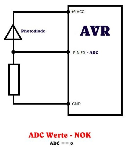

Hallo Zusammen,
gleich vorweg bin kein Profi im uMC-Bereich, aber lernfähig  :-)
Kurz und knapp, mein Problem ist die Spannungsmessung einer Photodiode
in Sperrichtung.
Ziel: schnelle (ns) Hell-Dunkel-Erkennung mit Hilfe einer Photodiode.
Problem: ADC-Werte kommen nur bei Anschluss eines Multimeters. Sobald
das Multimeter aus der schaltung genommen wird, lieg am ADC dauerhaft 0V
an.
Schaltung: siehe angehängtes Bild....
uM-Controller: ATMEGA32U4 - "Teensy 2.0"
Link: http://www.pjrc.com/teensy/pinout.html
Datenblatt: http://www.pjrc.com/teensy/atmega32u4.pdf
Photodiode: Model BP 104 S
Link:
http://www.conrad.de/ce/de/product/152965/PIN-PHOTODIODE-BP104S/SHOP_AREA_26428&promotionareaSearchDetail=005
Datenblatt:
http://www.produktinfo.conrad.com/datenblaetter/150000-174999/152965-da-01-ml-PIN_Photodiode_BP104S_de_en.pdf

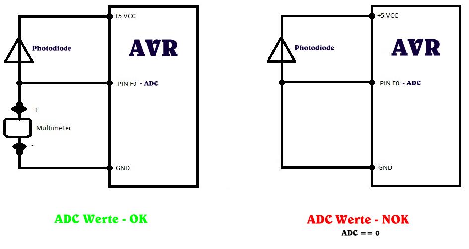

Spannung wurde mit Multimeter überprüft, bei Helligkeit ~4,7V und bei
Abdunklung ~0,4V.
Wie oben geschrieben, funktioniert die adc messung einwandfrei wenn ich
das Multimeter in der Schaltung lasse, nehme ich es herraus, misst der
adc dauerhaft 0V.
Mein Frage, durch welche Komponente müsste ich das Multimeter ersetzen,
damit am ADC nicht dauerhaft 0V anliegt ?

Wenn man den ADC-Eingang mit Masse verbindet kann nichts anderes
herauskommen.
Widerstand?
MfG Spess
von Werner (Gast)
> adc dauerhaft 0V.
In deiner rechnten Schaltung hast du deinen Spannungsmesser nicht nur
herausgenommen, sondern durch einen Kurzschluß ersetzt.
Anders wäre es bei einem Strommesser.

von Peter R. (gelb)
Welchen Innenwiderstand hat dein Multimeter?
Grüße, Peter

von Anon Y. (avion23)
Der AVR erwartet am ADC Eingang eine Impedanz von < 10kΩ. Du bist bei
mehreren MΩ.
Intelligenter ist es zu messen wie groß der Photostrom ist. Und das kann
man sehr einfach in dem man mit diesem Strom eine Kapazität entlädt. Für
mehr siehe
http://www.mikrocontroller.net/articles/Lichtsensor_/_Helligkeitssensor#LED
Funktioniert bei mir sehr gut.
von Usb N. (spawnb)
Danke schon mal für die Antworten:
@Peter, Multimeter haben immer einen sehr hochohmigen Innenwiederstand,
ich denke mal ehr liegt so bei > 10MΩ
@Michael, ja da werde ich mich ein wenig mehr belesen müssen und den
Spaanungsteiler schau ich mir an, danke...

von (Gast) (Gast)
So ein Fotodiodenstrom ist schon seeehr klein, das mach die Sache
schwierig. Auch ich empfehle die Verwendung eines Fototransistors;
alternativ könntest Du Dir sowas aus Deiner Fotodiode und einem
Transistor selbst zusammenbasteln.
von Mike J. (emjey)
Mit einer Photodiode klappt das bei mir sehr gut, also lass dich nicht
entmutigen.
Schnelle Schaltung:
http://www.elektrikforen.de/elektronik-allgemein/8989-rauschen-berechnen.html
Hast du noch irgend einen einfachen OpAmp in deinem mini-Lager?
Der Strom sollte über einen 100k bis 1M Ohm Widerstand rüber fließen,
dann ist der Spannungsabfall recht hoch (2 bis 3V).
Diese Spannung wird nicht direkt zum ADC geleitet, davor kommt noch ein
Spannungsfolger den du am einfachsten mit einem OpAmp aufbaust.
Wenn du das Signal noch etwas entstören willst kannst du ein paar pF
oder einen nF parallel zum Photodioden-Widerstand setzen.
Am ADC sollten auch eine kleine Kapazität sitzen (1nF bis 100nF) , damit
das Spannungssignal nicht jedes mal verfälscht wenn sich der
Sample&Hold-Kondensator füllt.
