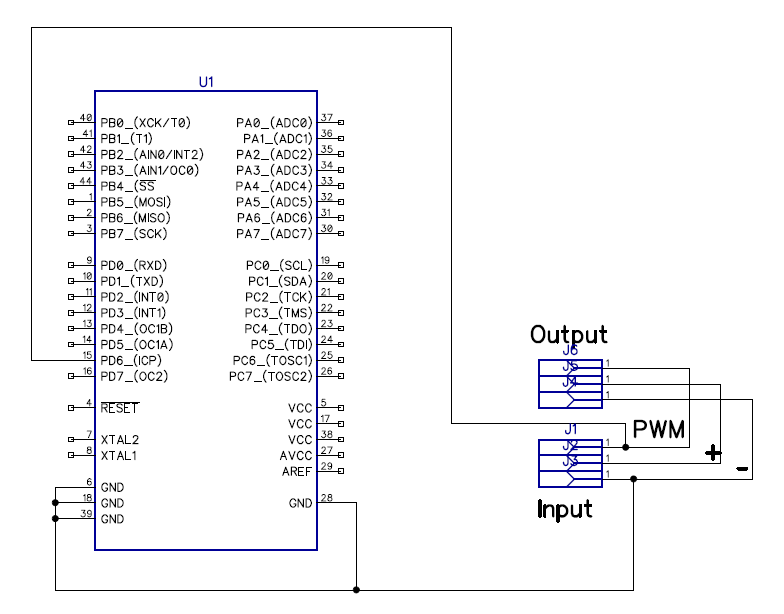

ich möchte gerne ein PWM Signal 50kHZ 1-2ms mit einem ATMega32 auslesen.
Mein Programm ist meiner Meinung nach ok, ich zweifle eher daran, wie
ich den RC-Empfänger an den ATMega angeschlossen habe.
Der Empfänger und der Atmega werden von verschiedenen Spannungsquellen
betrieben. Jetzt habe ich GND des Empfängers mit GND des Controllers
verbunden. Das PWM Signal habe ich an PD6 (ICP PIN) gelegt, um die Input
Capture Funktion von Timer 1 nutzen zu können.
Das rote Kabel (Plus) ist nicht weiter verbunden, hat also keine
Verbindung zum Controller.
Ist das soweit einigermaßen richtig?

Die Elektronik, also Empfänger, Fahrtenregler usw. sind in meinem
Modellwagen verbaut und funktionieren alle einwandfrei.
Ich habe eine Platine mit 2 3-Pin Steckern. Auf den einen kommt der
Ausgang des Empfängers und auf den anderen das Servo. Beide Stecker sind
direkt miteinander verbunden. Dazwischen "zapft" sich der Controller
dann das Signal ab. Ist das vll. der Fehler? Sollte ich lieber einen
Y-Adaper vom Empfänger zum Servo und zum Controller verwenden, statt
meiner jetzigen "Durchlauf"-Lösung?
Mir ist auch aufgefallen, das das Servo, wenn meine Platine
zwischengeschaltet ist, nicht mehr reagiert. Wenn es direkt
angeschlossen ist aber sehr wohl.
Im Anhang nochmal ein kurzer Schaltplan, wie meine Stecker an den ATMega
angeschlossen sind. Das ist aber wirklich nur ein Ausschnitt und kein
kompletter Plan. Der Rest ist aber korrekt angeschlossen.

Ich habe leider übersehen, dass ich PD6 zwischendurch zufällig einmal
auf High gesetzt habe und als Ausgang deklariert habe.
Habe ich geändert und jetzt geht alles.
Totzdem Danke!
Gast #2674931
Jan12 schrieb:
> Und muss PD6 (ICP-Pin) eigentlich als Aus- oder Eingang deklariert
> werden? Meiner ist aktuell ein Eingang und alle anderen PORTD Pins
> Ausgang, die einen LCD ansteuern, was auch wunderbar klappt.
Als Eingang und der Pullup sollte auch eingeschaltet sein.
