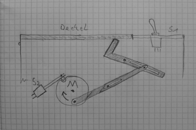

Gast #2675100
Hi Martin,
Hat michauchmal interessiert...
Du brauchst wirklich keinen Kontroller.Das ist ja eben der Clou an der
Konstruktion; sie ist simpel, wirkt aber trotzdem `lebendig'.
Du brauchst nicht mehr als zwei Schalter, einen Motor und eine
Spannungsquelle. Der Rest ist Mechanik ind Laubsägearbeit ;-).
anbei zwei Skizzen, vereinfacht. Getriebemotor mit Laufscheibe und Nut
für den Hndabschaler, zwei Hebel mit Langlöchern...usw. Die Mechanik zum
deckel öffen habe ich nicht eingezeichnet...
grüße
Frank
Gast #2675122
> Gesteuert werden soll sie mit einem ATmega8.
Geil.
Wie haben die Automobilbauer es nur die vergangenen fünfzig Jahren
hinbekommen, die Scheibenwischer ohne ATmega8 ordentlich laufen zu
lassen.
Waren die einfach intelligenter ?
Die Maschine steht und fällt mit der Qualität der Mechanik, die Elektrik
besteht aus 1 simplen Schalter und einem simplen Taster.
Und falls du wissen willst, wie die verdrahtet sind, schau auf den
Scheibenwischer deines Autos.

Gast #2675717
> Wenn man alle Funktionen zusammen koordiniert haben will, braucht man
> schon einen Mikrocontroller.
Nein, nur ein Hirn.
Sogar (unnötig kompliziert gebaute) Varianten mit 2 oder 3 Betätigern
(Klappe öffnen, Hand ausfahren getrennt voneinander) lässt sich
problemlos mit passender Menchnik aufbauen.
Das im Video gezeigte Ding ist übrigend ziemlicher Müll, denn es
reagiert zu schnell.
Eine gute ultimate machine fängt nach der Schalterbetätigung erst eine
Zeit an zu rumoren, dann öffnet sich die Klappe langsam, dann eine
kleine Pause, dann kommt die Hand ganz schnell.
Aber darüber denken die Leute ja nicht nach.
