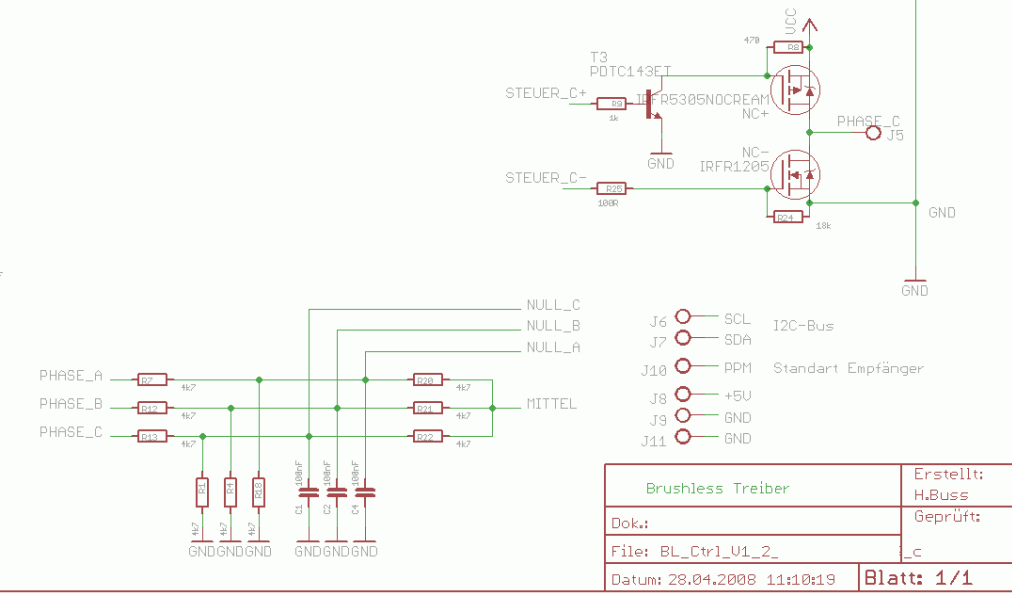

Hab hier n Problem mit den Brushless-Motorantrieben meines
Quadrokopters. Wenn ich die Motoren mit 8V betreibe springen sie
einwandfrei an, bei 12V manchmal und bei 16V fast gar nicht. Ursache
könnte sein, daß der Nulldurchgang der Spannung der Back-EMF nicht mehr
richtig erkannt wird. Ich hab schon n die Werte des Spannungsteilers zur
Ermittlung verändert, eine reale Verbesserung konnte ich aber nicht
feststellen.
Zuerst dachte ich, die Ströme zum Treiben der Mosfets seien zu gering,
dem widerspricht aber die Tatsache, daß die Antriebe bei 16V - haben sie
erst einmal das Anlaufen überunden, anschließend gut funktionieren.
Da ein schaltbarer Vorwiderstand nicht in Frage kommt, dachte ich, ich
probiers mal mit ner PWM-Stufe vor den Antrieben. Dicke und schwere
Ladeelkos muß ich aber weglassen. Die 4 Motoren brauchen im Leerlauf
insgesamt so etwa 2A. Nach der Anlaufphase beibt der Mosfet-Schalter
ohne PWM eingeschaltet.
Meint ihr das klappt? N anderer Vorschlag vielleicht? Die relevanten
Codezeilen zur Errechnung der Bestromung kann man leider nicht ändern,
der "Hersteller" von dem ich stark vermute daß er den Code irgendwo
kopiert hat und nun als Eigentum für sich beansprucht, rückt
diesbezüglich nichts heraus.
Ich hab noch nie gehört, daß die Elkos zu groß und zu schwer wären.
> Die 4 Motoren brauchen im Leerlauf insgesamt so etwa 2A. Nach der
> Anlaufphase beibt der Mosfet-Schalter ohne PWM eingeschaltet.
Der Motor läuft also ständig mit Maximalleistung? Wie steuerst du deinen
Quadrocompter dann?
Mir ist nicht so ganz klar was "das" nun genau ist. Wie willst du wo
jetzt die PWM einspeisen, und wo ist die zweite PWM aus dem Betreff
deines Postings?
