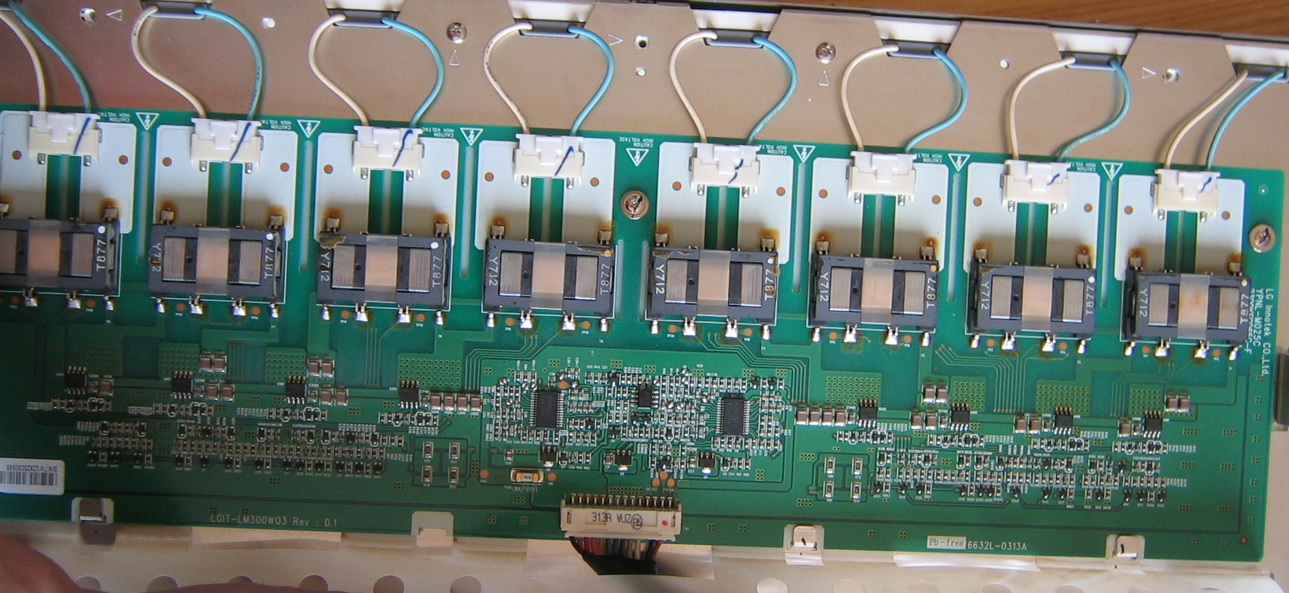

An die Röhre bin ich nicht drangekommen, anscheinend sind es 6 Röhren. Den Inverter zu prüfen fehlt mir das Schaltbild (ehrlich gesagt weiß ich auch nicht was das genau ist, erzeugt der die Hochspannung ?). Eine Sicherung ist auf der Netzteilplatine. Die ist ok. Auf badcaps habe ich den einzigen (!) Beitrag über den Kram gefunden. Hilft mir aber nicht weiter. Extrem geärgert hat mich die Stellungnahme HPs.

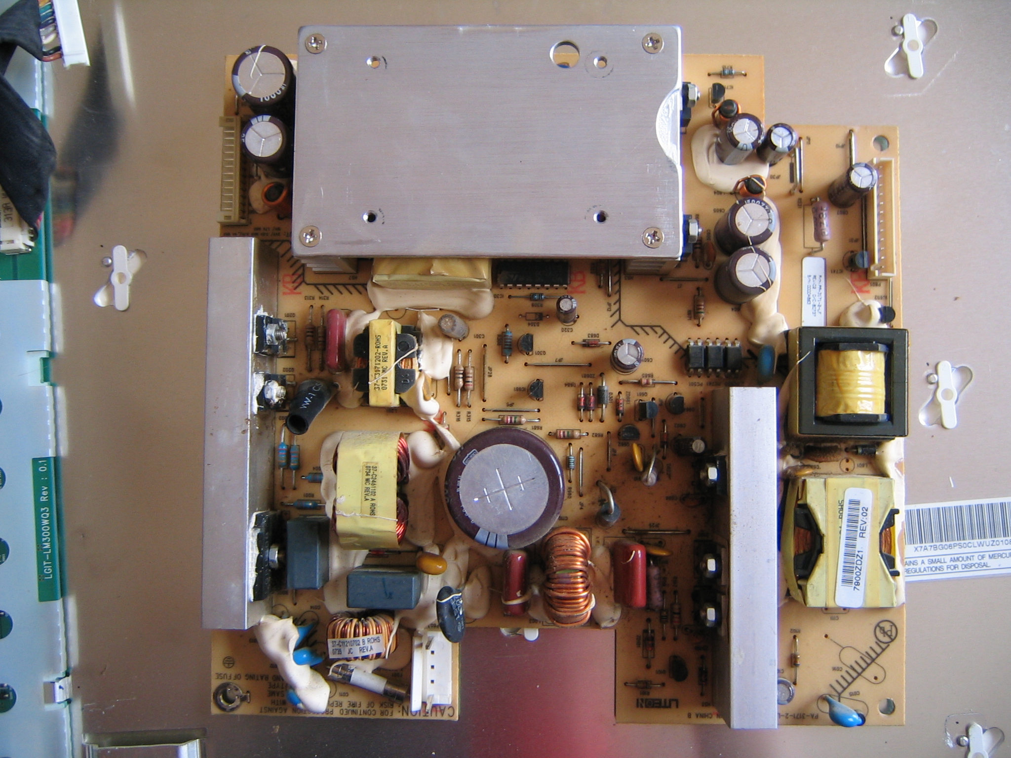

Joachim Drechsel schrieb: > erzeugt der die Hochspannung Genau das. Das ist eine Platine, auf der mehrere flache Transformatoren mit Ferritkern zu finden sind, von denen Hochspannungsleitungen zu den Röhren der Hintergrundbeleuchtung führen. Die sind oft silikonummantelt und weiß bzw. rosa, und mit einem entsprechenden Abstand haltenden Steckverbinder mit dem "Inverter" verbunden. Die Sicherung, von der hier die Rede ist, müsste sich auf dieser Platine befinden. Bei einem Monitor wie diesem halte ich den Aufwand eines Reparaturversuchs für lohnend; wäre der Spessart nicht so weit weg, hätte ich den natürlich schon längst bei Dir abholen wollen ...
Auf der Platine ist jede Menge Wachtelfutter (für Hühner ist der Kram zu kleine) aber keine Sicherung. Dann müßte der Defekt direkt im Netzteil sein. Ich habe mir jetzt einen Dell bestellt und bin den HP leid.

Jörg Wunsch schrieb: > Nee, das ist auch nur einer für alle Lampen, Nun, die Flachtrafos für die Hochspannungserzeugung sind eindeutig mehrfach vorhanden. Hier mal ein völlig willkürlich gewähltes Beispiel aus einem Fernseher: https://www.lcdtvparts.co.uk/images/P1090847.JPG Das sieht so aus, als würden jeweils zwei Ausgangsstufen mit einem Controllerbausten angesteuert.
Rufus Τ. Firefly schrieb: > Nun, die Flachtrafos für die Hochspannungserzeugung sind eindeutig > mehrfach vorhanden. Auf welchem von Joachims Fotos kannst du das erkennen? ;-) > Hier mal ein völlig willkürlich gewähltes Beispiel aus einem Fernseher: > https://www.lcdtvparts.co.uk/images/P1090847.JPG Auf diesem, in der Tat. Sowas ist mir allerdings bislang noch nicht untergekommen. (Auf der sind übrigens zwei Sicherungen am Eingang zu erkennen.)

Jörg Wunsch schrieb: > Auf welchem von Joachims Fotos kannst du das erkennen? ;-) Auf dem linken. (-;

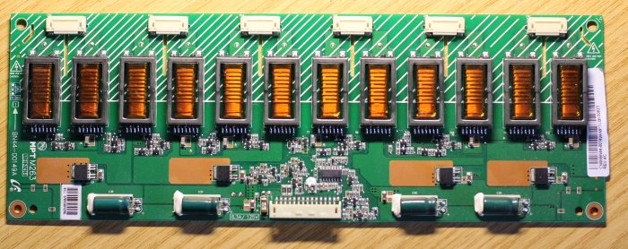

Jörg Wunsch schrieb: > Auf diesem, in der Tat. Sowas ist mir allerdings bislang noch nicht > untergekommen. Ist wahrscheinlich so ein Teil mit dynamischer Hintergrundbeleuchtung, wo einzelne Bildteile abgedunkelt werden können, je nach dargestelltem Bild.
Jörg Wunsch schrieb: >> Hier mal ein völlig willkürlich gewähltes Beispiel aus einem Fernseher: >> https://www.lcdtvparts.co.uk/images/P1090847.JPG > > Auf diesem, in der Tat. Sowas ist mir allerdings bislang noch nicht > untergekommen. Echt? Ich kenne nichts anderes, außer von meinem uralten 19"-Monitor, wo der Inverter noch mit auf der Netzteilplatine war. Im Anhang mal zum Vergleich der Inverter von meinem letzens dahingeschiedenen 24-Zöller.
Im Monitor sind 5 Platinen: * Netzteil * Platine mit den Eingängen * Platine mit dem USB-Hub * Inverter (halt die mit den vielen Trafos "Hochspannung") * Ansteuerung Display (es gehen viele Leiter ins Panel) Was heißt da eigentlich "Hochspannung" ? Sind das kV ?
Joachim Drechsel schrieb: > * Inverter (halt die mit den vielen Trafos "Hochspannung") OK, wenn da viele Trafos sind, dann ist entweder nur eine einzige Sicherung am Eingang, oder es ist wirklich was im Netzteil gestorben (das wäre allerdings vermutlich sogar einfacher zu finden). > Was heißt da eigentlich "Hochspannung" ? Sind das kV ? Ja, beim Zünden der Lampen. Danach einige 100 V Brennspannung.

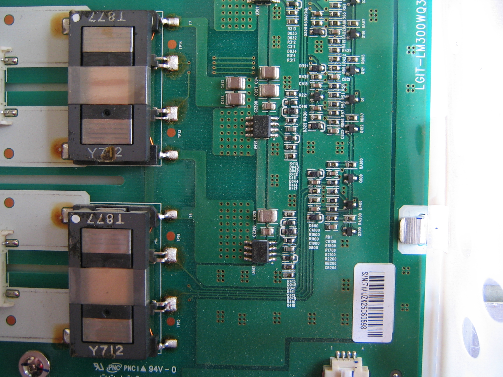

Der TFT ist gut in Mainz angekommen und wieder geöffnet. Gab natürlich wieder ein paar Kratzer, aber irgendwie lässt sich das nicht vermeiden. Ich habe mal ein paar große Fotos angehängt, falls sich jemand für das Innenleben interessiert. Die Sicherung auf dem Inverter ist okay. Die MOSFETs machen zumindest keinen Kurzschluss. Mehr habe ich noch nicht gemessen.

Auf dem 2. sehe ich "Fuse" und ein Paar Meßpunkte.
Omega G. schrieb: > Eigentlich war es Absicht die Bilder so groß zu machen, damit man auch > Beschriftungen lesen kann... Das war auch gut so ! Gibt immer jemanden der meckern muss. > Nagut man hätte es mehr komprimieren können. Dann ginge aber deutlich Qualitaet verloren, was man bei SMD ueberhaupt nicht brauchen kann. Bei einem Schaltbild z.B. waere das Wurscht. Ich hoffe Du haeltst uns auf dem laufenden, denn einen Fernseher hatte ich auch noch nie auseinander, jedenfalls nicht so ein riesiges Teil. Michael_ schrieb: > Ich habe hier einen Oszi-Tastkopf X100 und 1,5KVp. Kann man es wagen, > damit die Hochspannung zu messen? Ja, NUR damit. Muss eben sehr hochohmig sein. Mit einem Standardmultimeter, misst man hier nur Mist. 10MΩ sind oft schon zu niederohmig, die Inverterspannung wird zu weit runter gezogen, dass garnichts mehr geht. Fuer sowas kann man sich aber leicht einen Vorteiler aus ein paar 10MΩ Widerstaenden bauen. Muss ja nicht sonderlich genau sein und die Stroeme betragen auch nur einige µA. Und dieses 1kV Startspannung ist ja nun auch nicht die Welt.

Omega G. schrieb: > Eigentlich war es Absicht die Bilder so groß zu machen, damit man auch > Beschriftungen lesen kann. Naja, sie sind größer, als sie wirklich scharf sind. ;-) Die Beschriftung der ICs riecht mir irgendwie nach Toshiba. Da wird man schlechte Karten mit Doku haben (hab' aber noch nicht versucht zu gugeln). Hast du mal die Versorgungsspannung an der Sicherung nachgemessen? Michael_ schrieb: > Kann man es wagen, > damit die Hochspannung zu messen? 1,5 kV finde ich etwas knapp. Ich würde zu kleinen Funkenstrecken tendieren (kann man sich ja aus Draht biegen) für einen ersten Versuch.

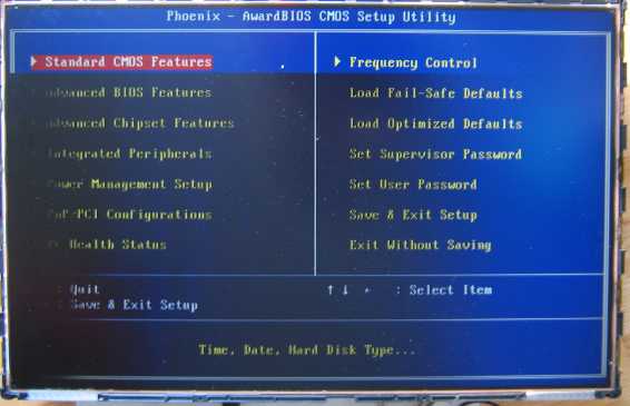

Bei der Hintergrundbeleuchtung bin ich noch gar nicht. Bei mir erkennt das Gerät nichtmal ein Signal. Also geht der TFT immer in Standby. Selbst wenn ein Single Channel Signal anliegen sollte müsste die LED blinken. Ich habe jetzt mal die Panelelektronik freigelegt, dort ist auch eine Sicherung (Laut Aufschrift 2A 63V) diese ist defekt. Eine neue Sicherung überlebt und es fließen ~100 mA. Soweit gut. Scheinbar wird die Panelspannung von der Steuerelektronik im Netzteil schon abgeschaltet und periodisch wieder an. Wieso auch immer. Aus dem Netzteil kommen folgende Spannungen: - 5V für den USB Hub und die Umschaltelektronik (liegen dauerhaft an) - 18V für das Panel (abschaltbar) - 24V für die Hintergrundbeleuchtung (abschaltbar) Das Panel bekommt direkt das DVI Signal und macht die Aufbereitung selbst. Ein Datenblatt findet man unter der Bezeichnung LM300WQ3 ganz einfach.

Hatte ich nicht irgendwo die Bezeichnung des Panels gepostet oder wollte ich das nur?! Es scheint so, als ob das DVI Signal nichtmal bis zum Panel kommt, zumindest bekommt die Elektronik vom Panel kein Hsync und Vsync zurückgemeldet. Genaueres kann ich berichten wenn ich daheim bin.

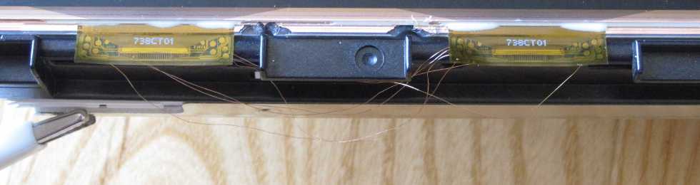

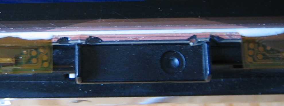

Mittlerweile gibt es zahlreiche neue Erkentnisse: - Netzteil ist vollkommen okay. - Inverter tut auch was er soll. - Umschaltelektronik ist zwar etwas komisch, tut aber auch was sie soll. - Panel: Die 2A Sicherung war defekt, nach Austauschen der Sicherung funktioniert es soweit. Die Elektronik aktiviert das Panel kurz, schaltet die drei Eingänge durch und bekommt vom Panel Hsync und Vsync des DVI Signals und kann so prüfen, ob das Signal gültig ist. Wird ein gültiges Signal erkannt, wird das Panel angelassen und der Inverter aktiviert. Nennenswert ist, dass der Controller drei Möglichkeiten hat das Panel zu deaktivieren: - Netzteilausgang der Panelspannung deaktivieren - Panelversorgungsspannung deaktivieren - Enable des Panels abschalten Bleibt die Frage warum die Sicherung ausgebrannt war. Nach Umdrehen der Anordnung wurde Fehlerbild1.jpg sichtbar. Hintergrundbeleuchtung scheidet aus, dann wären die obersten 200 Zeilen nicht in Ordnung. Es sieht aus (und ist auch so) als ob der erste Zeilentreiber arbeitet und die weiteren nicht, zumindest auf einer Seite. Nach vorsichtigem Zerlegen des Panels sieht man Fehlerbild2.jpg Es sind Links und Rechts Zeilentreiber, die Rechten arbeiten, Links nur der Oberste, dann kommt der Bruch und durchtrennt einige sehr dünne Leitungen. Ein paar Leitungen kann man von Testpunkten an den Treibern wieder verbinden. (Fehlerbild3.jpg) Es funktioniert so leider immer noch nicht. Es fehlen noch +20V die direkt neben der Klebung verlaufen, daneben sind noch mehr als drei weitere Leitungen, scheinbar mit Hsync(?) (einmal mit 50% Duty und einmal mit 20% Duty) und eine mir unbekannte Leitung. Brückt man die +20V Leitung und berührt die anderen kann man zeitweise ein korrektes Bild erhalten. Nur wie ich die Leitung dauerhaft verbinden soll ist mir noch unklar. Auf dem Glas zu löten kann man vergessen, erst recht bei der Leitungsbreite.
Omega G. schrieb: > Nur wie ich die Leitung dauerhaft verbinden soll ist mir > noch unklar. Auf dem Glas zu löten kann man vergessen, erst recht bei > der Leitungsbreite. Ich habe sowas aehnliches mal mit Silberleitlack geflickt. Den Leitlack etwas an der Luft stehen lassen, dass er sich verdickt. Die Leitungen damit ankleben, eventuelle Kurzschluesse sauber kratzen und dann irgendwie vergiessen. Pattex oder UHU - Hart geht dafuer ganz gut. Epox denke ich mal wird auch gehen, sollte aber ein Fehler auftreten, bekommst du das nicht mehr ab. Bei mir war es ein LC-Display von einem Palm, welches auch bis zur Entsorgung lief. Es gibt auch Leitkleber von Loctite, aber was sowas taugt kann ich nicht sagen. Alle meckern immer das die Bilder zu gross sind. Jetzt sind sie aber so winzig, dass du die letzten beiden auch haettest weg lassen koennen.

was ist denn da genau gebrochen und wie passiert sowas?
Martin schrieb: > und wie passiert sowas? Z.B. durch unvorsichtiges auseinanderbauen.
Peter W. schrieb: > Z.B. durch unvorsichtiges auseinanderbauen. **rotwerd**
Ich kann mir das nur so erklären, dass das Gerät entweder irgendwo fest dagegen geschlagen wurde oder extrem unsanft geöffnet. Um diesen Teil ist ein Metallrahmen drum! Erklären könnte ich mir den Sicherungsdefekt so, dass der Bruch in Betrieb zugefügt wurde, dadurch die da verlaufenden Spannungen kurzgeschlossen wurden und die Sicherung ausgelöst hat. Ich kann für mich ausschließen, dass ich daran schuld bin. Die Stelle am Panel habe ich erst freigelegt als ich gesehen habe, dass da was nicht stimmen kann, das Gerät habe ich ausreichend geschützt transportiert. Schade drum...
Joachim Drechsel schrieb: > Peter W. schrieb: >> Z.B. durch unvorsichtiges auseinanderbauen. > > **rotwerd** Wem sowas noch nie passiert ist, der moege die Hand heben. Zumindest wissen wir jetzt alle das da was ganz leicht kaputt gehen kann. Also hat es sich doch immerhin ein wenig gelohnt. Omega G. schrieb: > Schade drum... Heisst das du gibst auf ? Das faende ich schade, denn sowas ist genau das was mir wieder Spass machen wuerde. Nein, nein, ich mag ihn nicht haben.
Der Monitor wurde nicht bewegt, er hat friedlich auf meinem Schreibtisch herumgestanden. Er ist mitten im Betrieb einfach ausgegangen - ohe Gewalt.

Joachim Drechsel schrieb: > Der Monitor wurde nicht bewegt, er hat friedlich auf meinem > Schreibtisch herumgestanden. Er ist mitten im Betrieb einfach > ausgegangen - ohe Gewalt. Sicher? Frauen neigen dazu, auf alles Blumenvasen oder Topfblumen zu stellen und regelmäßig zu gießen. Hast du das mal eruiert?
Ich war dabei. Frau saß am Tisch, ich auch. Ich habe mir einen Kaffee gezapft und beim Wieder-an-den-Tisch-gehen bemerkt, daß der Monitor tot ist.

Nein - auch keine Einschüsse. Einfach kein Bild mehr. Netz-LED grün (wie an), Hub aktiv.

das ist ja schade. Da sitzt der Fehler also ausgerechnet da, wo man wenig Chancen auf eine Reparatur hat. Sieht ja so aus, als wäre das spontan gerissen, vielleicht durch thermische Beanspruchung...

Der TFT liegt noch hier. Demnächst bekomme ich hoffentlich etwas Silberleitlack, damit möchte ich versuchen ob man den fein genug auftragen kann.
