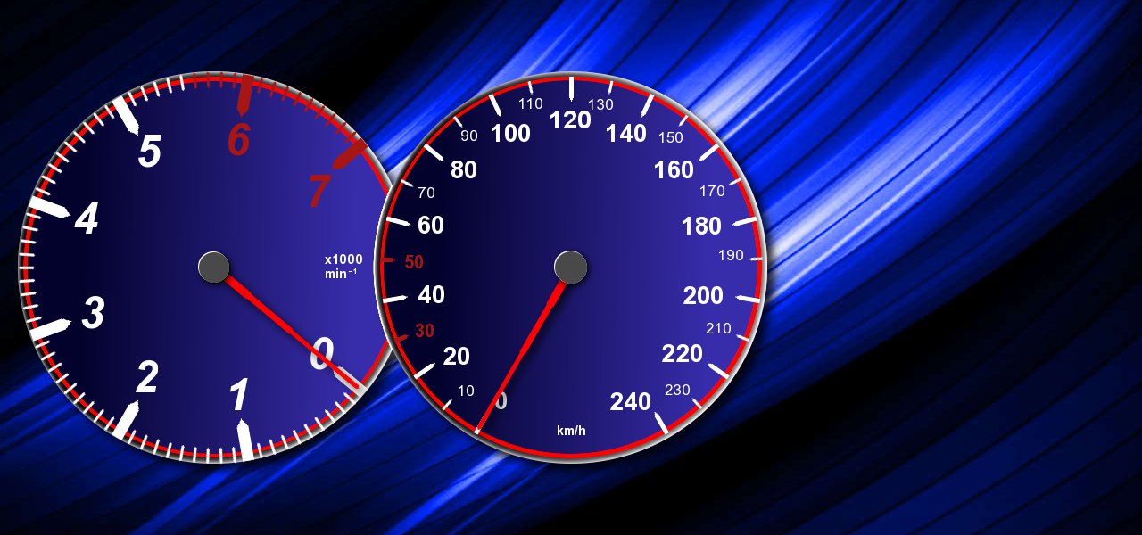

zurzeit beschäftige ich mit dem Programm Qt, habe gesehen das man
grafische Oberflächen damit programmieren kann. Nun habe ich einen
Tachoinstrumenten programmiert und bin wie folgt vorgegangen.
Habe mir in Gimp die Bilder eines Tachos zusammen geschnitten und mit
dem QT Designer die einzelnen png Bilder plaziert ein die Nadel jetzt
auch zum laufen gebracht. Ich habe für die Programmierung slider benutzt
mit der man durch ziehen des des Buttons der Geschwidisgkeitszeiger
bewegt wird.
Nun zu meiner Frage ich möchte gerne die Pfeiltaste auf der Tastatur
benutzen damit sich der Zeiger bewegt, habe in der bibliothek nicht
gescheites gefunden, was mich weiterbringt, vielleicht könnt ihr mir
weiterhelfen??

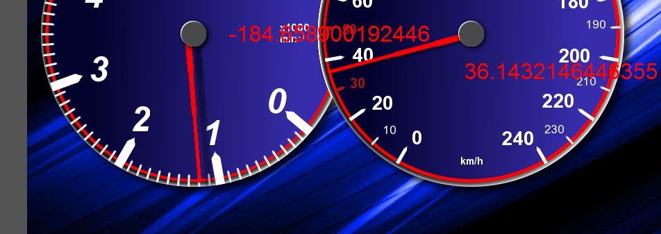

Und ich habe gleich noch eine frage, wie kann ich den Value wert
anzeigen lassen, sodass man z.B nicht auf die Nadelstellung achten muss
sondern den Wert direkt ablesen kann.
Ich danke für eure Tipps
Gruss
Flat
von ich (Gast)
z.B.
// Text anzeigen
Text {
        text: root.value
        font.family: "Helvetica"
        font.pointSize: 24
        color: "red"
Keys.onPressed: {
         if (event.key == Qt.Key_Right) {
             root.value = 100;
Keys.onReleased: {
            root.value = 0;

dafür habe ich die Winkelstellung des Zeigers genommen.
Doch jetzt habe ich das Problem das es mir den Wert in Komma anzeigt,
also wie im Bild angezeigt. Wie kann ich es ohne Komma darstellen
lassen?
   Text {
       x: 167
       y: 139
       width: 107
       height: 45
       text: zeigerRotation.angle
       font.pointSize: 24
       color: "red"
@ ich
danke für deine Antwort,
ich bekomme leider keine Fehlermeldung, der mich weiterbringt.
Es öffnet sich wieder ein weißes Fenster, doch es tut sich nichts...
Weisst du vielleicht was noch fehlt oder was ich falsch mache?
von Flat (Gast)
Kann mir denn hier keiner weiterhelfen?
Die Antwort ist möglicherweise trivial aber ich komme nicht darauf..
von ich (Gast)
Zur Ausgabe sollte
zeigerRotation.angle.toPrecision(0)
helfen.
Ansonsten würde es helfen, wenn du das komplette Projekt hier anhängen
würdest.
von ich (Gast)
Nachtrag:
benutze Math.round(x) anstatt .toPrecision(x).
Zum Ausführen auf einem anderen Rechner:
hast du die .qml Dateien und die verwendeten Bilder auch auf den anderen
Rechner kopiert?
von Flat (Gast)
Vielen Dank für deine Antwort.
Habe das jetzt das mit der digital Anzeige hinbekommen, indem ich
zeiger2Rotation.angle.toFixed()
 geschrieben habe.
Kannst du vielleicht noch reinschauen, wie ich das mit dem dynamisch
linken machen muss. Ich stell dir das Projekt hier zur Verfügung.
Der Blinker funktioniert auch nicht so richtig, wollte es eigentlich so
machen das wenn ich auf Links drücke auf der Tastatur das es Links
blinkt, wenn ich nochmal Links drücke soll das blinken aufhören. mit
Rechts das gleiche.
Für Anregungen, Ratschläge und Tipps wäre ich euch sehr dankbar :)

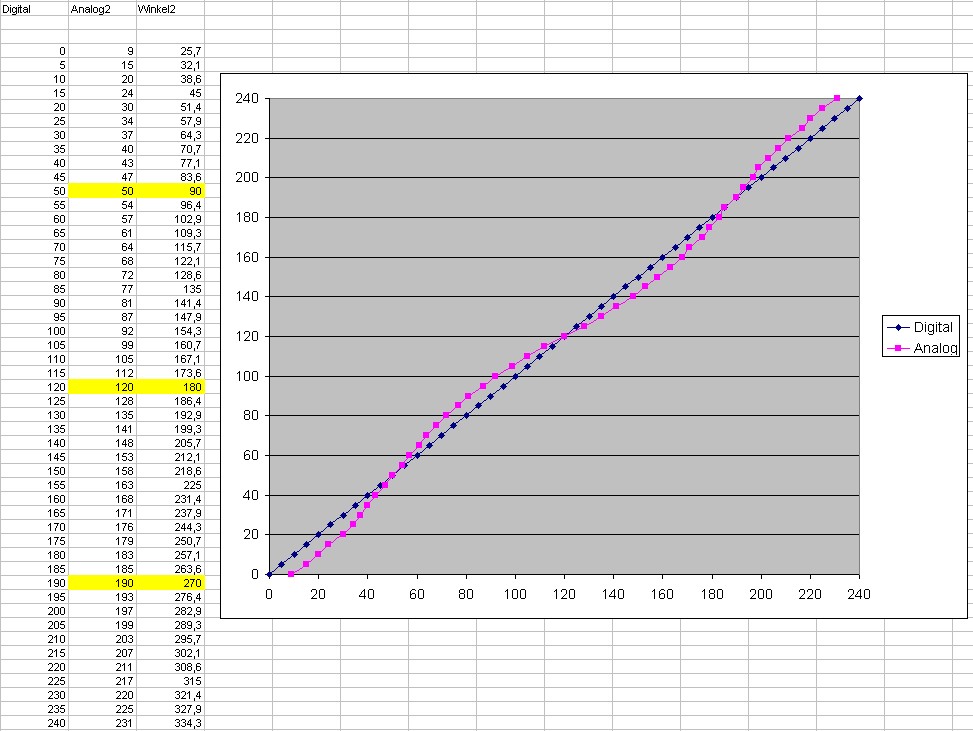

Hi ,
habe das Problem, dass die Analog Anzeige nicht mit der Digitalen
Anzeige übereinstimmt da ich den Kreis als Oval dargestellt habe.
Ich habe die Geschwindigkeiten in Excel aufgenommen und habe es in einem
Diagramm dargestellt. Man sieht das die Kennlinie bei 0°,90°,180°,270°
und 360° einen Nulldurchgang hat , also das die Digitale Werte mit dem
analogen Zeigerinstrument bei diesen Winkeln übereinstimmmen.
Nun zu meiner Frage kann ich die Kennlinie linearisieren , wenn ja wie
kann ich den Winkel in Qt Mathematisch so beschreiben das es mit der
digitalen Anzeige passt.
Ich danke für jeden Lösungsvorschlag
hier ist der Code für das Zeigerinstrument
    Image {
        x: 178
        y: 270
        width: 11
        height: Math.sqrt(c+ (Math.pow(Math.cos(tachoZeigerRotation.angle.toFixed(1)*Math.PI/180),2)*e))
        source: "GeschwZeiger.png"
        smooth: true
        transform: Rotation {
            origin.x: 5.5; origin.y:  1;
            angle:     25.714+root.value*9/7
            Behavior on angle {
                SpringAnimation{
                    spring: 0.3
                    damping: 0.1
22
23
24
25
Freundliche Grüsse
Flat
