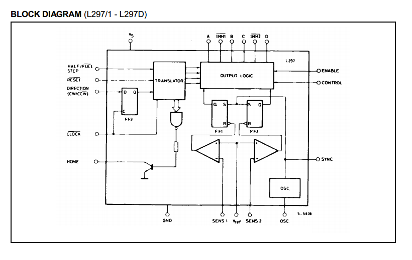

Jetzt möchte ich aber in meinem CPLD asynchrone Logik entwickeln. Das
heißt ich möchte jetzt, dass die Ausgänge asynchron verändert werden
können. Das ganze soll ein Chopper-Stromgregler werden.
- Bei Taktbeginn (rising_edge von IN_CLOCK) sollen die Ausgänge gesetzt
werden.
- Bei einem "Komparator-Interrupt" sollen die Ausgänge zurückgesetzt
werden.
Ich dachte nun eigentlich, dass die Signale ALI, AHI, BLI, BHI intern
als Flipflops realisiert werden (können). Und zwar ein solches FF, was
asynchron gesetzt oder zurückgesetzt werden kann. Das Prinzipschaltbild
ist mal im Anhang angehängt (Datenblatt L297).
Wenn ich allerdings einen zweiten Prozess machen möchte, der die Signale
entsprechend zurücksetzt, dann beschwert sich VHDL darüber, dass die
"Signals connected to multiple drivers".

Ich bin ein Hardware Mensch und bin gerade etwas empört, dass man als
Hardware Mensch erst wieder auf Software ebene "hochgehen" muss um
Hardware zu definieren ;-) Sprich, ich weiß, wie die Hardware aussehen
muss und muss jetzt einen Weg finden das korrekt in Software zu
beschreiben.

Nein, wie schon erwähnt und wie auch in Bildform angehangen möchte ich
an der Stelle ein Flipflop haben. Ein Prozess setzt den Ausgang, der
andere setzt ihn zurück.
DAS möchte ich machen. Und da ich meine öfter schon mal gelesen zu
haben, dass Signale in Flipflops synthetisiert werden, dachte ich, dass
das der richtige Weg ist.

Ich möchte kein synchrones Design haben. Ich habe einen Choppertakt mit
~30kHz. Der Komparatoreingang muss asynchron verarbeitet werden.

Ok. Typischer Fall von RTFM bzw. Lehrbuch ;-)
Flipflop mit Asynchronem Reset innerhalb eines Prozesses. So gehts:
    process(IN_CLOCK, IN_COMP, State)

Ich bin mir ziemlich sicher, dass damit wieder versucht wird IN_COMP auf
den Choppertakt einzusynchronisieren.
Das ist in diesem Falle nicht möglich!
Der Choppertakt hat ~30kHz. Aber der Komparatorinterrupt kommt zwischen
zwei Choppertakt-Flanken.
Der Choppertakt bestromt den Motor, der Komparator soll dafür sorgen,
dass die Bestromung aufhört.
Aber mit dem asynchronen Reset funktioniert es jetzt gut.
