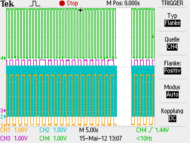

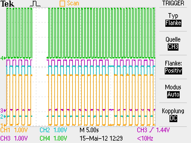

Am 4-Kanal-Oszi sehe ich nun sauber das Eingangssignal (1 Hz), die ISR
(0,5 Hz), die Funktion (0,5 Hz) und die Main-Schleife (515 Hz)
Ein Problem besteht nun jedoch noch... Ab und an wird die ISR nun
garnicht aufgerufen oder sogar mal doppelt.
Doppelt erkenne ich daran, dass das ISR-Signal auf einem Wert bleibt
(doppelt getoggelt) jedoch in der Main das Bit nur einmal sich ändert,
so wie es sein sollte.
Seltsam hierbei ist aber, das die 1Hz der Echtzeituhr sehr saubere
Flanken hat, also woran könnte das noch liegen?

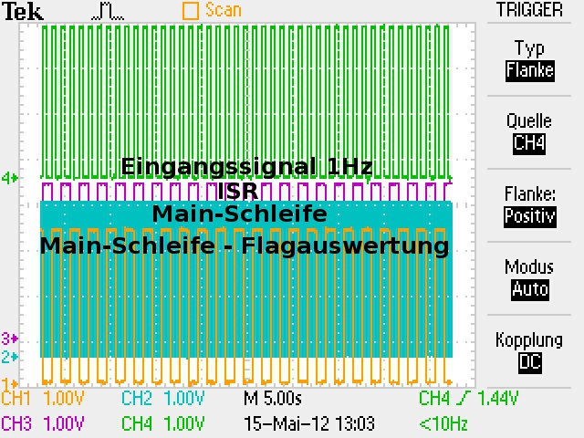

P.S.: Nun warte ich schon seit 10 Minuten auf die fehlende ISR um ein
Bild anzuhängen, aber wie es halt immer so ist kommt der Fehler nun
nicht. Deshalb hab ich als 3. Bild ein älteres angehängt, wo ich den
1kHz-Takt noch nicht drin hatte.
