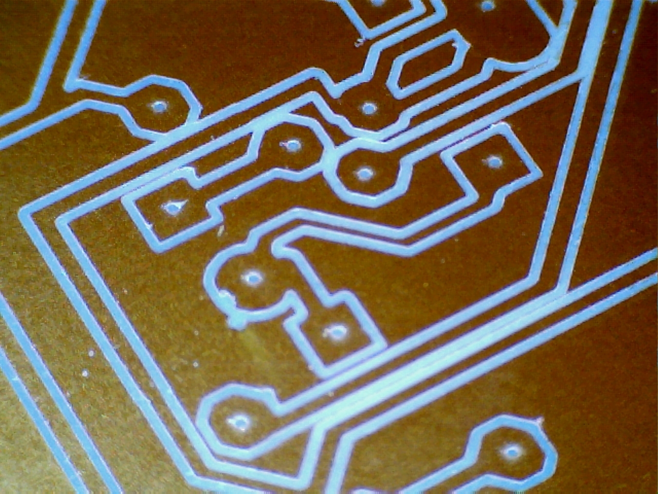

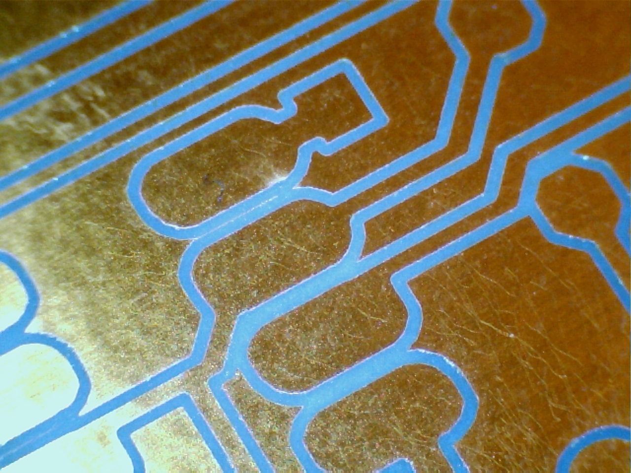

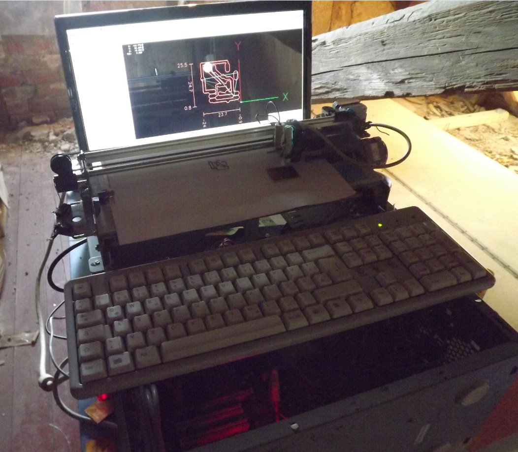

so, mein Laserplotter ist fertig. Er zeichnet wunderbar die Strukturen,
die ich wollte. Und alle Ergebnisse sind mehrfach reproduziert.
und falls es jemanden interessiert: Ich habe mir auf der
Schrittmotorenkarte einen PIN gesucht,der HIGHT ist, wenn die Z-Achse
angesprochen wird.

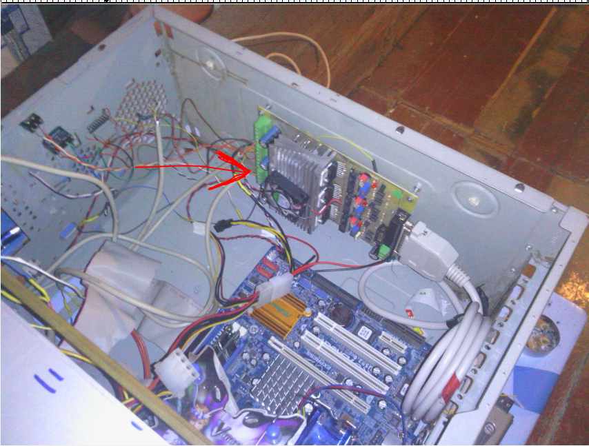

Hardware:
AMD 1.3 GHz
Schrittmotorenkarte SM33PCV4
HP PLotter 7475A
Software:
Ubuntu CNC
Eagle Cadsoft
pcb-gcode-ulp für Ubuntu (fürs Isolationsfräsen)
Den Plotter habe ich komplett zerlegt und die SM an die SM-Karte
angeschlossen.
Soweit gabs keine Probleme. Diese fingen mit den Einstellungen bei Eagle
und Ubuntu an.

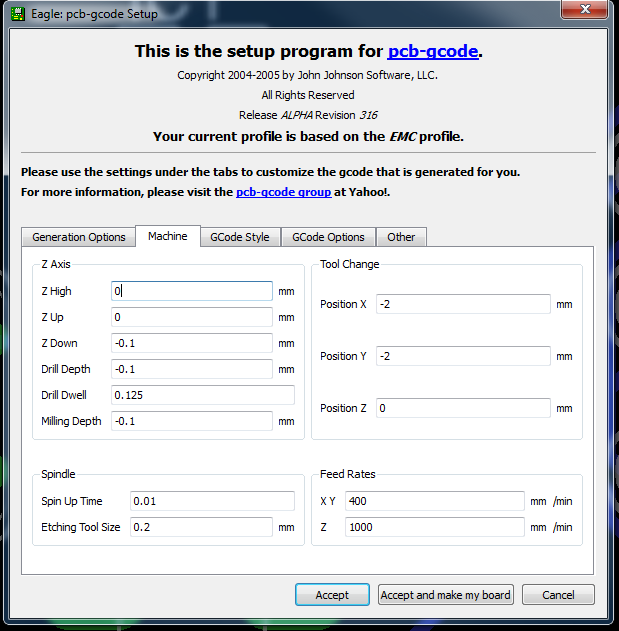

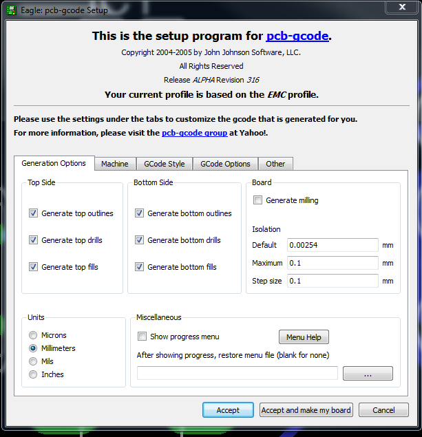

Die Einstellungen für EAGLE-GCode sind:
OP #2735387
Zum Bildschirmfoto: Die Spindelsteigung mußte ich durch probieren heraus
finden. Der PLotter hat ja keine Spindeln.
Wichtig zu wissen ist nocht, das die Unterseite vom "Druckkopf" schwarz
lackiert wird. Das reflektierte UV-Licht wird kaum noch reflektiert und
das ist für das Endergebnis sehr entscheident...
Hier der PLotter in Aktion: http://www.youtube.com/watch?v=Q04wFvuthUc

Ahhh, du BELICHTEST mit einem UV-Laser normale, photosensitive Platten,
die dann normal geätzt werden. Sieht Im Ergebnis aus wie
Isolationsfräsen, ist es aber nicht.
Nett. Aber KEIN direktes Laser"fräsen" des Kupfers, wie einige
irrtümlich verstanden haben.

> belichten?
Eine BlueRay oder HD-DVD (405nm) Laserdiode ist kein richtiges Blau
(~457nm) denn die größte Leistung diesr Diode liegt im UV Bereich. Die
ganze Leistung der Diode sieht man erst wenn man den Laser auf ein
weißes Blatt Papier ausrichtet.
l.a.s.e.r. schrieb:
> Kann man den Strahl bastlertauglich weiter fokussieren? Oder werden die
> Strahlbreiten bei Lasern (bzw Laserdioden + Optik) angeben?
Der Fokus von 0,2mm ist schon sehr gut, da der relativ starke
Laserstrahl an der oberseite der Platine streut und somit immer einen
größeren Bereich Belichtet als der eigentliche Fokus ist. Daher wird es
schwierig eine höhere Auflösung zu bekommen.
@marco qwertzu
Wie ich sehe hat die von dir verwendete Linse zur Fokusierung eine
relativ hohe Brennweite (Abstand zwischen Linse und Platine). Linsen mit
höheren Brennweite erzeugen eine höhere Zetreuung des Lasers. Du
könntest deinen Fokus verbessern in dem du eine Linse mit einer geringen
Brennweite verwenden würdest. zb. Brennweite von kleiner 30mm. Ich kann
mir vorstellen, dass du damit sogar einer Breite von 0,1mm und
zusätzlich eine höhere geschwindigkeit erreichen könntest.
ich hab vor 2 jahren mal etwas ähnliches gebaut...
http://www.jtronics.de/laser/cnc-laser-plotter.html
Viel Erfolg
Martin
