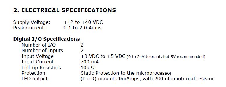

ich habe eine Frage zum digital Eingang eines Microcontrollers.
Wir verwenden einen bestimmten Controller zur Ansteuerung eines kleinen
Schrittmotors. Nun wollen wir den Controller mit einer
Gabellichtschranke verbinden und ihn stoppen, sobald ein Gegenstand
diese Gabellichtschranke passiert.
Das Problem liegt jetzt in der Verbindung von Controller und
Lichtschranke.
Wir verwenden den folgenden Controller:
http://www.rmsmotion.com/ecart/part_detail.aspx?catID=2&partID=44
Auf der Webseite ist auch das Manual zu finden. Ich habe aber von der
relevanten Stelle einen Screenshot gemacht und hochgeladen.
Ich wollte jetzt gerne fragen, für welches Spannungsintervall am
Controller eine logische 1 und für welches Spannungsintervall eine
logische 0 anliegt. Auf dem Screenshot steht, dass die "Input Voltage" 0
bis 5 Volt beträgt. Heißt das jetzt, dass erst ab einer Spannung von
etwa 5 Volt eine logische 1 am Controller anliegt?
Ich habe die Gabellichtschranke an den Controller angeschlossen und
Folgendes gemessen:
Wenn die Lichtschranke durchbrochen ist, liegt zwischen dem Pluspol und
dem µC-Eingang eine Spannung von etwa 0.03 Volt an. Wenn sie nicht
durchbrochen ist, liegt eine Spannung von etwa 0,5 Volt an. Ich nehme
mal an, das ist zu gering, oder?
Anmerkung: Mit dem Pluspol meine ich den Ausgang des µC, der die
Gabellichtschranke mit Spannung versorgt. Diese Spannung beträgt laut
Manual 5 Volt bei 20 mA.
Es wäre sehr schön, wenn mir jemand einen Tipp geben könnte.
Vielen Dank im Voraus! :-)

Gast #2676470
hast du die Gabellichtschranke wie auf der letzten Seite unten Rechts
angeschlossen (Response Time Measurement)? R_L würde ich mit 10kOhm
wählen, Widerstand im Input-Zweig entsprechend der geforderten
Stromstärke von 30 mA wie im Datenblatt angegeben.
