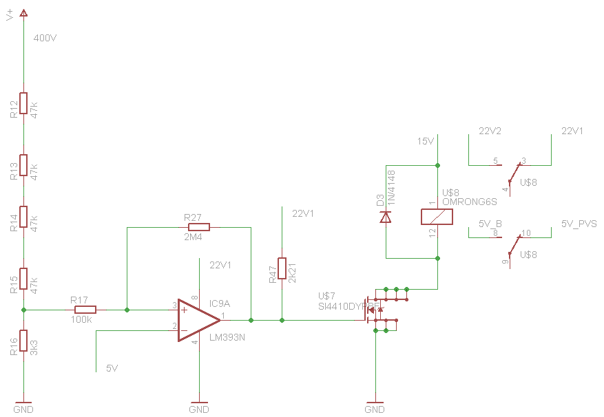

Hi Leute,
ich benötige eure Hilfe. Angehängt habe ich den Schaltplan meines
Problems.
Ich habe einen Schmitt Trigger gebaut, der mit 22V versorgt wird. Der
Ausgang soll einen MOSFET schalten (statisch, nicht via PWM), der
wiederum ein Relais schaltet. Der MOSFET hat allerdings eine Gate-Source
Spannung von +-20V.
Wie kann ich es elegant (mit wenig Bauteilen mangels Platz auf dem PCB)
realisieren, dass der MOSFET mit +-20V geschaltet wird?
Am einfachsten scheint mir ein Spannungsteiler am Ausgang. Nur weiß ich
nicht wirklich, wie ich den am besten dimensionieren kann/soll, damit er
den Ausgangsstrom aus dem S-T so wenig wie möglich beeinflusst?!?

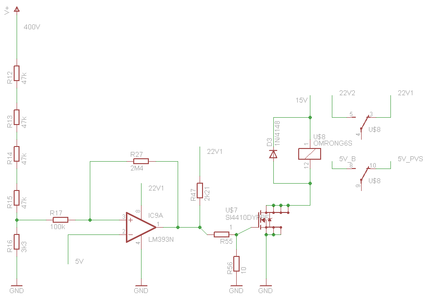

Siehe dazu das zweite Bild, in dem der Spannungsteiler mit 1 Ohm und 10
Ohm.
Passt das so?
Danke und Gruß
> Spannung von +-20V.
Schliess doch Deinen Pullup-Widerstand einfach an eine Spannungsquelle
mit 20V (oder besser 18V) an.
Gruss
Harald
Ohne deine Schaltung jetzt näher zu kennen, würde ich in der linken
Schaltung R47 auf 10k erhöhen und vom Ausgang des Komparators einen 10k
nach Masse schalten.
>Ohm.
Das ist viiieeel zu niederohmig. Da bricht dein Signal völlig zusammen.
Gast #2676991
+- Schaltsignale sind bei einem MOSFET nicht erforderlich. Ich würde den
Ausgang an die 15V hängen. Zur Not teilste die 22V1 noch über einen
Spannungsteiler runter... Du willst ja offensichtlich nicht schnell an
und aus schalten.
Ingo
>Ohm.
Leg doch mal nur im Geiste 22 Volt an 11 Ohm. Was passiert, es fließen
grob 2 Ampere!
Wo sollen die denn herkommen? Vom Widerstand R47?
