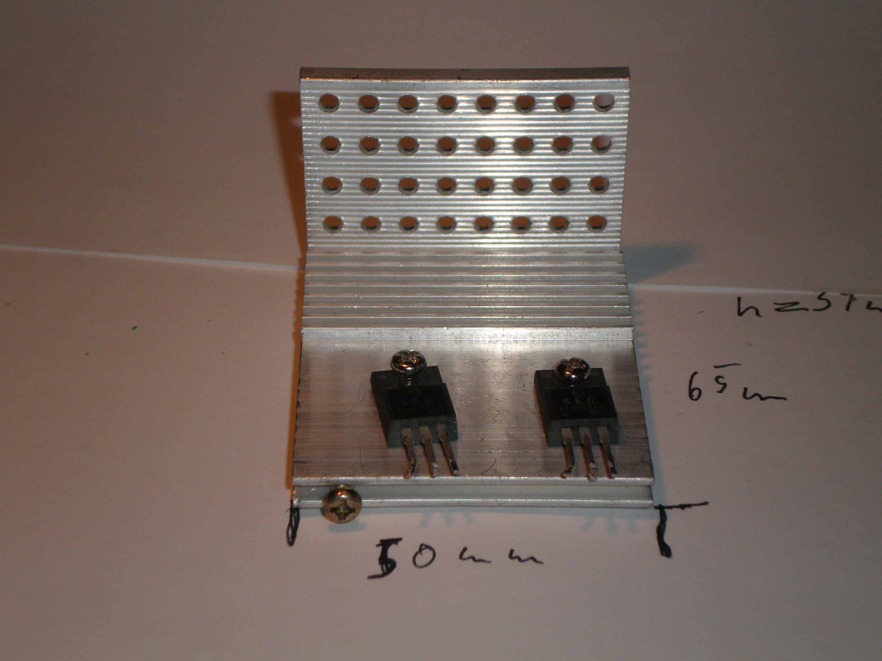

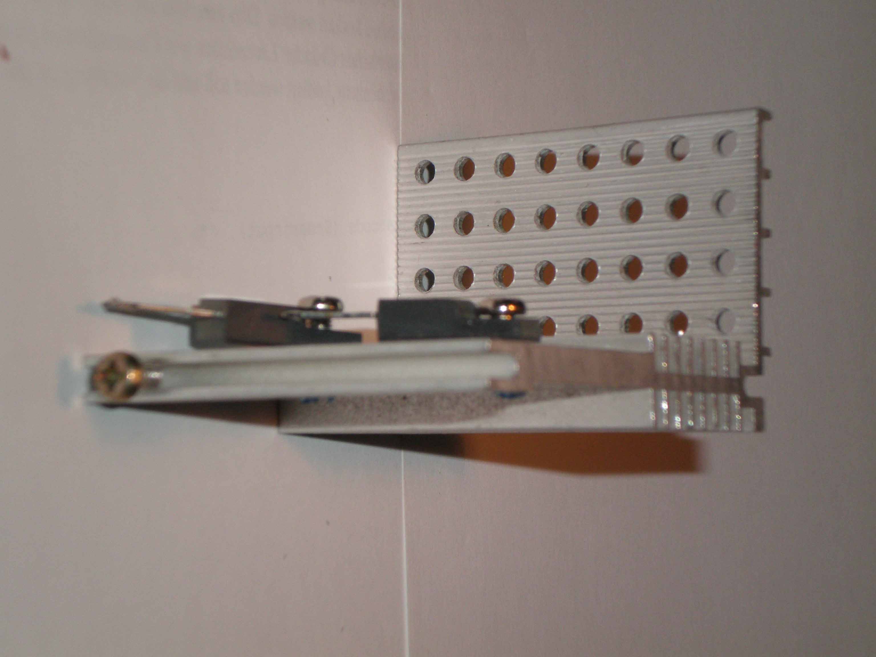

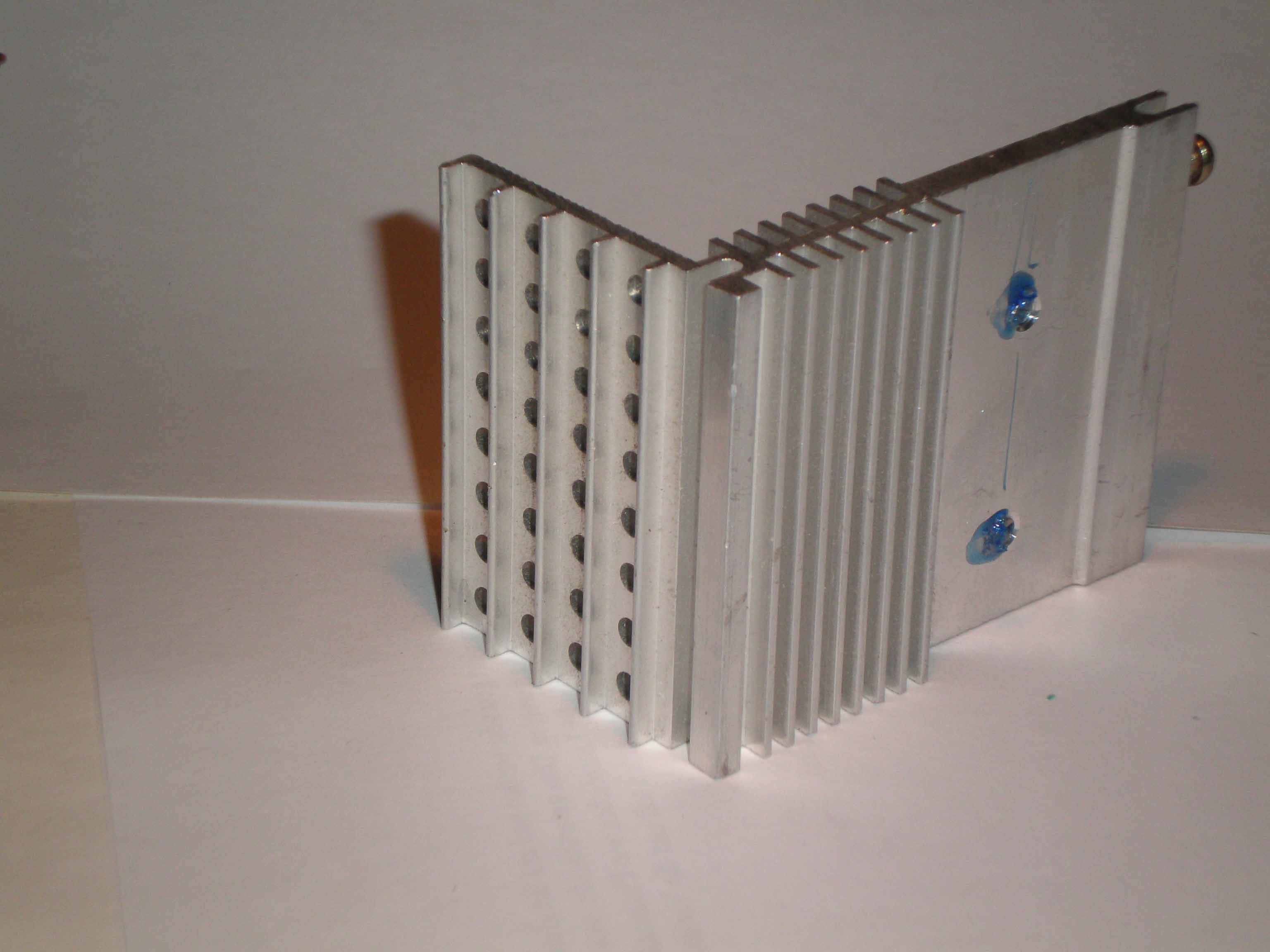

OP #2679735
danke für die schnelle Hilfe.
Hier mal Bilder von einen Kühlkörper:
Es handelt sich um Kühlkörper aus einem PC Netzteil.
Welche Leistung kann der Kühlkörper ableiten?
Ich suche eigentlich eine Faustformel für cm² für ein Kühlblech.
Wir lassen mal alle Randbedingungen weg.
Alu glatt, gebürtstet oder schwarz haben alle andere Werte, das ist mir
klar.
Gruß Frank
Gast #2679759
wie wäre es mit einer kleinen Versuchsreihe?
Widerstand oder MOSFET anschrauben und mit ihm eine definierte
Verlustleistung erzeugen. Warten bis alles thermisch eingeschwungen ist.
Dann Temperatur von Kühlkörper und Umgebungstemperatur messen.
Anschließend mit der schon oben geposteten Formel den Wärmewiderstand
berechnen.

#2680920
Für quadratisches 2mm starkes Alublech bei senkrechter Montage, freier
Luftzirkulation und mittiger Montage der Wärmequelle gilt in etwa:
Seitenlänge (mm)  Wärmewiderstand (K/W)
25                100
30                60
40                40
55                20
80                10
100               7
120               5,5
150               4
200               3
Schwarz eloxiert reichen 70% dieser Werte.
