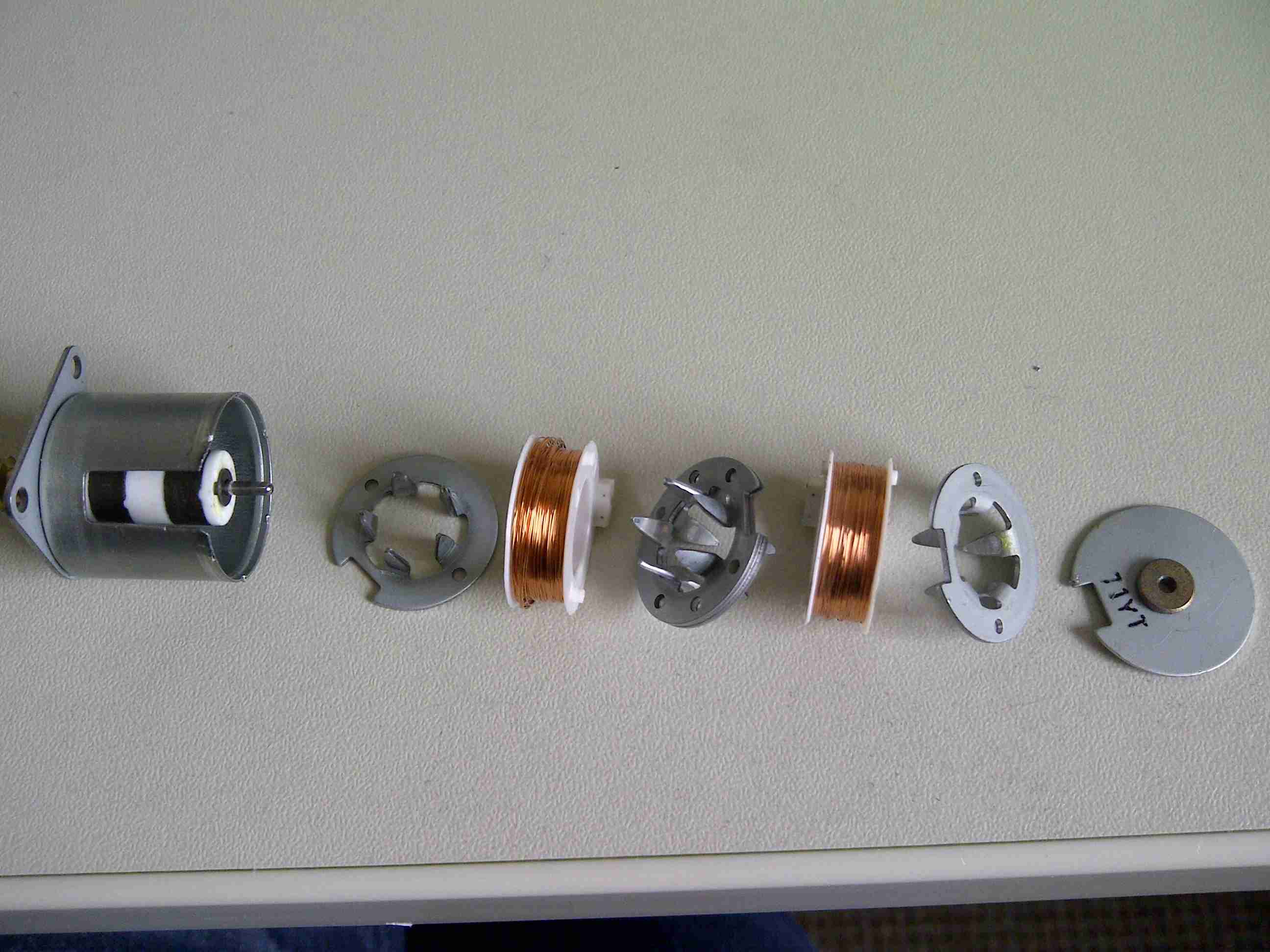

Was ist das für ein Motor?
Gast #2677094
Die Bleche leiten das axial stehende Magnetfeld auf den magnetisierten
Rotor um. Die Bleche sind dann von der Lage am Rotor her um einen
bestimmten Winkel verdreht.
Somit ergibt sich ein 4poliger Schrittmotor.
Persönliche Seite #2677115
Ja, das sieht genau so aus, wie ein verdoppelter alter Fahrraddynamo
innen.
Das hat den Vorteil, dass die Magnete nicht kompliziert N Pole haben
muessen. Jeder Magnet hat nur einen N- und einen S-Pol waehrend die
effektiven magnetischen Pole durch die Klauen erzeugt werden.
Gruss
Michael
#5240867
Hallo
Das ist ein ganz normaler Schrittmotor, bzw. kann als solcher
angesteuert werden.
Dabei ist sowohl ein Ganzschritt-, Halbschritt-, ... als auch
Mikroschrittbetrieb verwendbar. Beim letztgenannten geht das ganze in 2
Phasenverschobene Sinuse über.
Dabei müsste es sich um eine Klauenpol-Transversalfluss-Maschine.
https://de.wikipedia.org/wiki/Transversalflussmaschine
https://de.wikipedia.org/wiki/Schrittmotor
Es ist aber auch möglich diesen Motor mit einem Kondensator an einem
Wechselstromnetz synchron zu betreiben.
