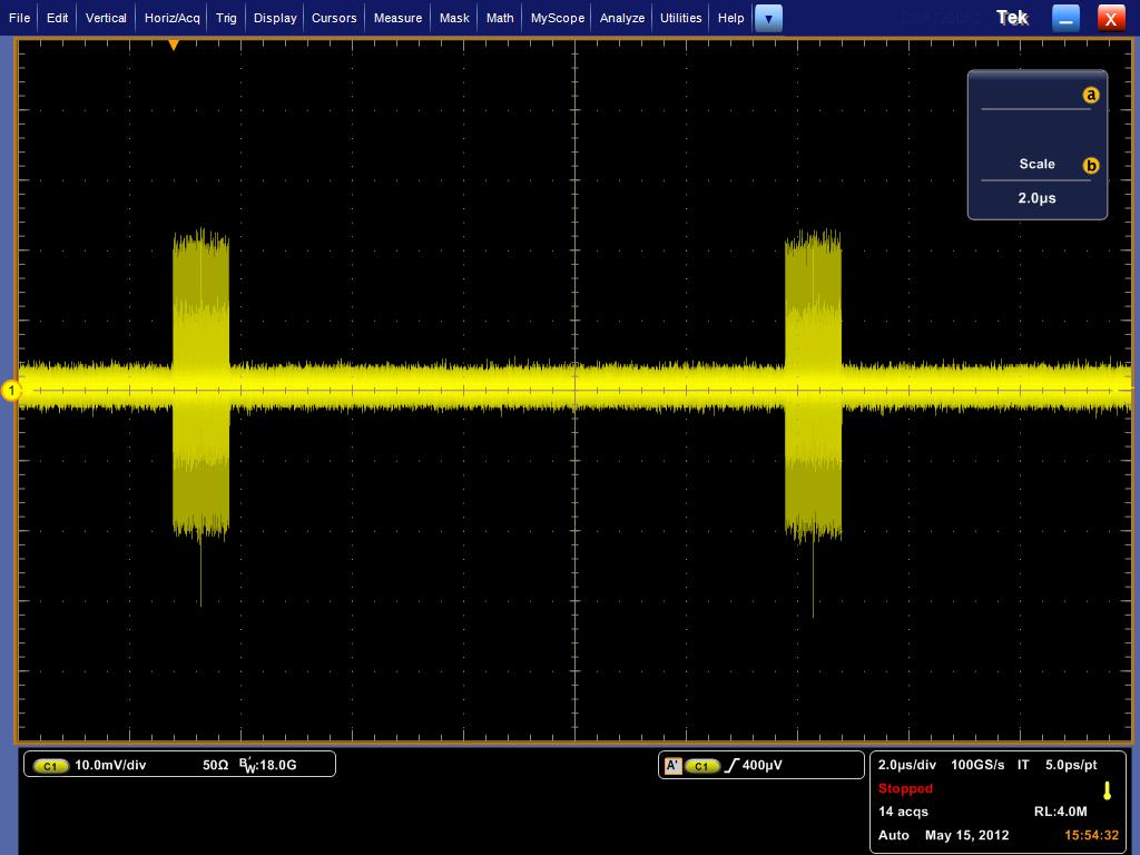

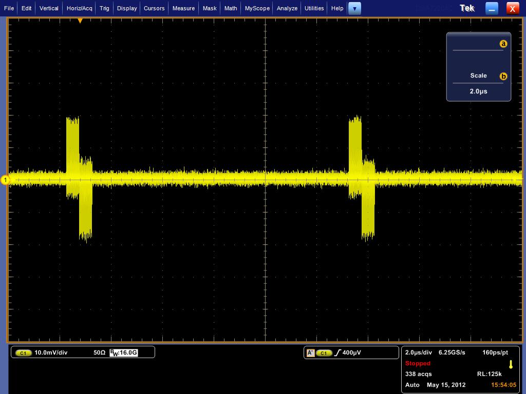

mit dem Oszi DSA72004C wird ein Radar Signal dargestellt, s. Anhang. Es
geht um die Biphase Coded Pulses mit N = 2.
Bild 1: Abtastfrequenz = 6,25 GS/s
Bild 2: Abtastfrequenz = 100 GS/s
In Bild 1 erkennt man leicht dass das ein solches Signal ist, aber in
Bild 2 sieht man fast nichts.
Warum ist Bild 2 mit höherer Abtastfrequenz sogar unpraktisch?

Keine Ahnung, wie dein Signal nun tatsächlich aussehen soll. Vermutlich
meinst du mit N=2, dass dein 1µs-Puls nach 500ns einen Phasensprung
aufweist? Falls ja, warum glaubst du, dass Bild 1 richtig sein könnte?
Bild 1 zeigt, was passiert, wenn man unterabtastet (6GS/s bei 12GHz
Bandbreite): Aliasing-Effekte. Bild 2 ist eindeutig eher zu vertrauen...

Es ist Zufall dass man das in Bild 1 so deutlich sieht. Die Abtastrate
ist vermutlich genau das doppelte der Signalfrequenz, dadurch wird der
Phasensprung in der Mitte erst sichtbar.
Wenn du bei 100 GS/s (Bild 2) in die Mitte des Pulses zoomst, wirst du
den Phasensprung in seiner voller Schönheit bewundern können.

Steht tatsächlich für einen Interpolationsmode, angezeigt werden auch
5ps/point, 100 GS/s realtime wären 10 ps/point. Die 100 GS/s sind
trotzdem echt.
Ausserdem ist Bild 1 (mit 6.25 GS/s) die kaputte Messung.
