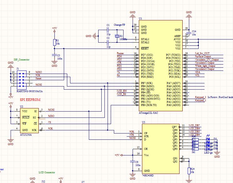

ich habe ein (vermutlich kleines) Problem bei der Erstprogrammierung
eines Atmega32 über ISP. Es funktioniert nicht.
Ich habe eine alte Platine, die ich schon 100 mal geflasht und genutzt
habe, bei dieser Platine kann ich problemlos flashen und Fuses auslesen.
Eine neue Platine, ist zu 100% gleich was nur irgendwie den
Prozessor/ISP teil angeht, wurde lediglich in I/O zugefügt... Auf dieser
Platine kann ich den Prozessor nicht flashen.
Stand ist, wenn ich auf Connect im AVR Studio gehe, kann ich mich auch
mit dem Erfos Prog S unter der "Platform" AVRISP verbinden. Wenn ich
aber die Signature auslesen will, oder z.b. die Fuses schreiben/lesen
will habe ich immer keine Verbindung zum Prozessor:
A problem occured when executing the command. Make sure that you are
using the correct programming method. Current mode is ISP. See the
command output for more info. ... ...
Bei 99% Sicherheit dass die Hardware nicht fehlerhaft ist, was kann das
sein, etwas was die Erstprogrammierung betrifft?

Sicher, das dein EEPROM nicht dazwischen funkt. Ansonsten, die Nummer1:
ISP-Takt zu hoch.

Ok, es hat sich erldigt dank eurer Hilfe.
Das "alte" Board habe ich mit einer ISP Frequenz von 57,6 kHz geflasht.
So wurde es auch bei der neuen Version getestet, was nicht funktionierte
bei der Erstprogrammierung.
Abhilfe hat gebracht die Frequenz auf 4kHz runter zu nehmen und dann die
Fusebits zu setzen.
Nun konnte ich die Applikation flashen, aber nur nachdem die f wieder
auf 57,6 gesetzt wurde, 4kHz waren zu wenig.
Danke euch, daran hab ich nicht gedacht.

Ein neuer ATMega32 läuft mit 1MHz. Da sollte alles unter 250kHz
möglich sein.

wie kannst du es dann (bzw. ob) erklären dass es eben bei 4khz
funktioniert hat? Ich persönlich hätte auch nie damit gerechnet dass es
tatsächlich an dieser Frequenz liegt.
Mich würde schon interessieren wo das herkommen kann.
Evtl der 10k in Kombination mit dem 100n an der Reset-leitung zu hoch?
