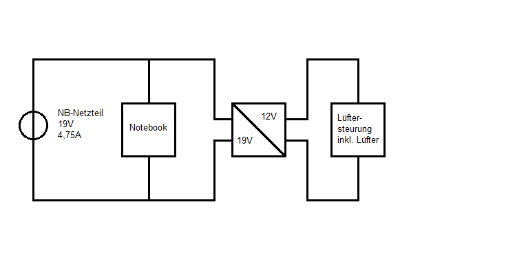

Hallo Liebe Community,
Ich habe ein paar Fragen bezüglich eines Projektes das ich gerne machen
will.
Ich möchte wie im Bild ersichtlich eine Lüftersteuerung machen!
ich weiß aber leider nicht wo ich anfangen soll, es reichen mir ein paar
Tipps.
Zu meiner Idee: ich möchte von vornherein mein Notebook-Netzgerät
verwenden um mir ein zusätzliches Kabel zu ersparen!
Das Problem dabei ist das das Netzteil 19V ausspuckt, ich aber für meine
Lüftersteuerung aber maximal 12 - 14 haben darf (Lüfter Vollbetrieb).
Deswegen brauche ich einen Spannungswandler, welcher aber nach
Möglichkeit nicht all zu viel Leistung verbraten sollte.
Weiters sollen die Lüfter auch noch regelbar werden! ob das jetzt mit
einem Potti oder mit Temperaturwiderständen geschieht muss ich mir noch
überlegen!
Also im Grunde will ich das hier:
http://www.conrad.de/ce/de/product/117323/TEMPERATURGESTEUERTE-LUeFTERR-BS/?ref=detview
nur mit 19V Eingang statt 12V oder eben den DC/DC Converter
Wie kann der DC/DC converter ausschauen? gibt es vll schon einen
fertigen?
Ist es gescheiter einen 19V Lüfter zu verwenden falls ja welchen? (wohl
gemerkt der lüfter soll leise sein und trotzdem viel Luft duchziehen)
ich würde mich freuen wenn mir jemand gewissen Ansätze geben könnte wie
ich denn anfangen soll!
Gast #2681076
Hallo Bernd,
Danke für den ebay-link das Ding ist mal gekauft!
zu der Lüftersteuerung vom Reichelt (E-TEC 01 00 B0 L):
Weißt du wo ich villiecht einen Schaltplan dieser Schaltung bekomme?
google hilft da nicht wirklich weiter!
Mein Problem ist ich möchte 2 Lüfter anhängen! zb BeQuiet Silent Wing
120x120x25!
verbrauch: ca. 1,2W * 2 = 2,4
Wenn die Lüfter sich jetzt ein bisschen schneller drehen dann schmort
mir das ding weg!
auch ist mein Problem das es erst bei 45°C mit 12V Ausgangsspannung
Fährt,
mit hilfe eines Pottis lässt sich das sicher etwas runterregeln!
LG
(Firma: Promaxx.net) #2681083
Schaltplan wird schwierig.
Ich habe mal bei Microchip den TC642 und TC648 angesehen, weil die auch
eine komplette Regelung machen, aber mir waren diese fertigen Baugruppen
dann lieber.
Wo mißt Du denn die 45° ? Ich lege den Fühler direkt an den
Kühlkörper...
Gast #2681135
> Kühlkörper...
Unter meinem Notebook da das wein Coolingpad werden soll!
und unter meinem Notebook werden es maximal 40° und dass auch nur wenn
das NB auf dem Tisch liegt!
wobei ich ehrlich gesagt mit dem auch nicht ganz glücklich bin! deswegen
ja den Schaltplan! besser wäre ein kleines Poti, da ich mit dem
Temp-Widerstand keinen schönen Kontakt mit dem NB herstellen kann und
das dann eher nicht so gut funktioniert...
