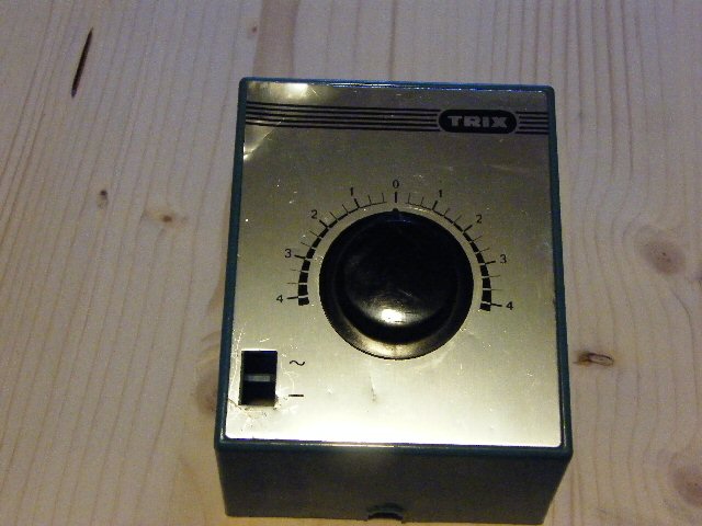

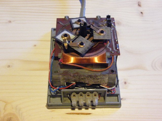

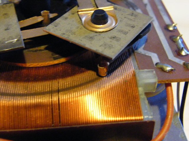

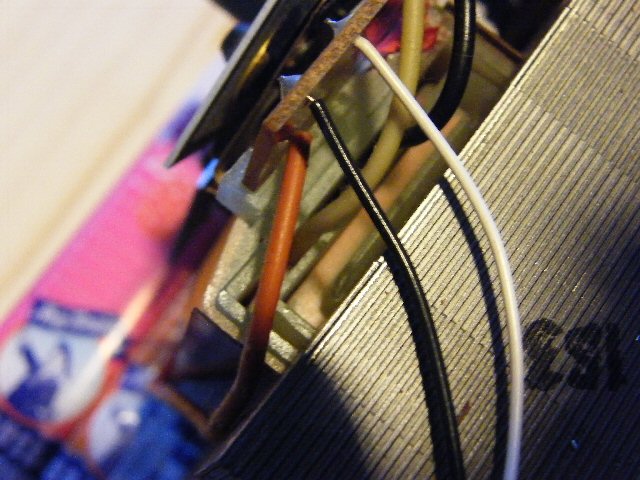

Gast #2678963
Ja, an meinen Variac werde ich wenn er ein Spartrafo ist auch noch schön
einen Trenntrafo vorschalten.
@ Skua: Danke für die Bilder! Kann aber leider die Wicklung des Trafos
nicht so wirklich erkennen.
