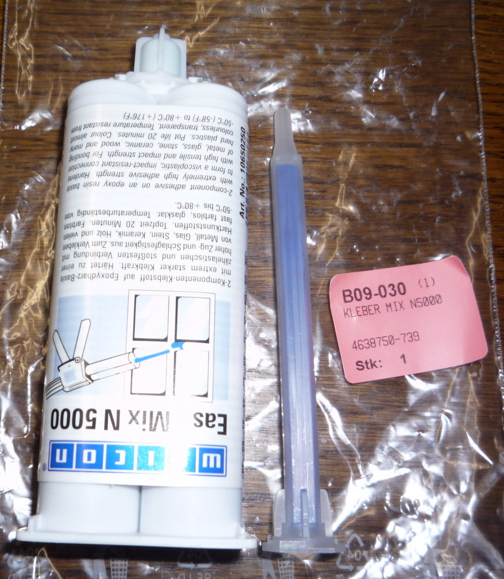

Hi Jungs, fehlt bei der Lieferung etwas ?
Ich habe diesen Kleber beim Reichelt bestellt, etwas länger her.Nun
stellt sich für mich die doofe Frage, wie drücke ich das Zeug aus dem
beiden Kammer , am besten, gleichmässig aus ?
oder braucht man extra ein spezielles Werkzeug ???

Ja, dafür braucht man ein Werkzeug. Dankenswerterweise ist es schon auf
den Tuben abgebildet....

Ja, da fehlt was. Nämlich der Stempel zum Niederdrücken des Kolbens in
dem Spritzenkörper. Wird normalerseise immer mitgeliefert. Notfalls geht
auch ein Finger, wenn er nicht zu dick ist.

http://www.reichelt.de/Zubehoer/WEICON-13250002/3/index.html?;ACTION=3;LA=446;ARTICLE=97886;GROUPID=4669;artnr=WEICON+13250002;SID=11T2TFhH8AAAIAAEvEM403026e93feb23b492255ec513ea21220a
Das ist die falsche! Die ist für 1K-Kartuschen (wie z.B.
Silikonkartuschen) gedacht.
Du brauchst eine für 2K-Kartuschen, die hier sollte passen:
http://www.reichelt.de/Zubehoer/GLUE-MPDPS1/3/index.html?;ACTION=3;LA=2;ARTICLE=98454;GROUPID=4669;artnr=GLUE+MPDPS1;
Ich kenn jetzt nicht die von Weicon, sondern die von Loctite. Aber das
ist vom Prinzip her das selbe. Ich finde das System mit Dosierpistole
und den Statikmischern wesentlich besser als 2K-Kleber in
Handkartuschen: man braucht kein externes Mischgefäß, man kann besser
dosieren und man kann die Kartusche auch nur teilweise leeren und den
Rest dann später verwenden. Einziger Nachteil ist der Kleberverlust in
der Mischdüse sowie die Kosten für die Mischdüsen.

Dann nimm 2 Rohre, jeweils ca. 100mm lang und frickel dir mit gutem
Klebeband eine Halterung an eine alte Silikonpistole. Sollte passen.

Hier mein "Ausdrücker"
