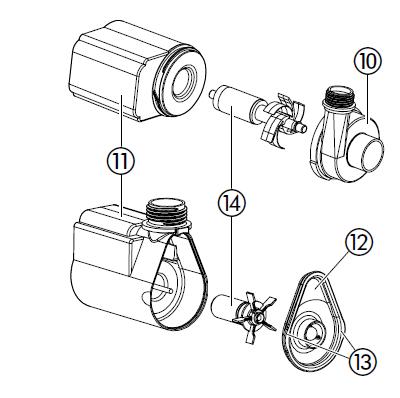

Hallo Forum!
Hab für den Teich meiner Schwiegereltern eine Gardena Tauchpumpe FP
2200/12 V bestellt, in der Hoffnung, diese mit einem 12V Solarmodul
betreiben zu können.
Zu meiner Überraschung war ein Transformator mit im Lieferumfang, der
12V Wechselspannung bereit stellt.
Bei 12V Gleichspannung dreht er sich kurz und zieht dann wahnsinnig viel
Strom.
Meine Fragen:
1. Was ist da für ein Motor verbaut (Synchronmotor,Asynchronmotor)?
2. Wie kann ich die Wechselspannung aus der Modulspannung erzeugen
(Halbbrücke+uC)?
3. Wie mache ich die Leistungsanpassung (über Spannung oder über
Drehzahl)?
Gruss Jesse

Mich würde vor allem interessieren, was da füe ein Motor verbaut ist.
Ich kenne Asunchron-Motoren, die brauchen aber 3 Phasen.
Da wird ja wohl keine Steinmetz-Schaltung drin sein?
(Firma: matzetronics) #2679138
In kleinen Teich(Tauch-)pumpen werden oft Synchronmotore verwendet. Der
Permanentmagnet ist dabei auf der nassen Seite und die Spulen hermetisch
gekapselt im trockenen Gehäuse. Deswegen auch meine Frage nach der
Leistung. Dafür würde auch das vom TE beschriebene Verhalten des Motors
bei Gleichspannung sprechen.
Gast #2679518
Ich hab mal ein Bild der Pumpe angehängt.
Das Pumpenrad ist an einer Laufeinheit (14) befestigt, in der
wahrscheinlich Magnete angebracht sind.
Im Motorgehäuse(11) werden die Spulen untergebracht sein.
Die Frage ist immer noch, wie wird aus einer Phase ein Drehfeld erzeugt?
