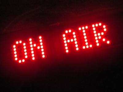

Gast #2679136
Max D. schrieb:
> Spp steht für serial Port Profile und ist teil des Bluetooth Standards,
> die graphische Ausgabe (dein Schild) hat damit wenig zu tun.....
Jetzt doch nicht?
Sollte das SPP nicht verwendet werden, um einem µC zu sagen, dass er die
Anzeige umschalten soll?

Danke für Eure Antworten. Schild- oder Lampenansteuerung ist weniger das
Problem, das ist nur das Output der geplanten Schaltung. Viel
interessanter ist es mit dem Input, also die automatische
Gesprächerkennung via Bluetooth. Natürlich kann ich einen Schalter oder
Taster einbauen, dann brauche ich auch kein Bluetooth-Modul, läuft aber
nicht automatisch.
