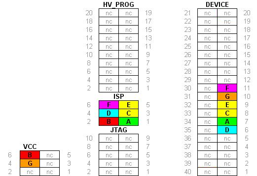

ich habe mir u.a. einen AVR Dragon und einen ATMega1284P gekauft.
(Ich muss sagen, das dies mein "erstes Mal" mit einem ATMega ist.)
Ich habe die Prototyp-Area auf dem AVR Dragon bestückt, und sie dann
wie im Anhang gezeigt verbunden. Dann habe ich den ATMega1284P
aufgesteckt, und das ganze an meinen Rechner gehangen.
Im AtmelStudio 6 bin ich dann unter "Tools" -> "Device Programming"
gedangen und habe meinen AVR Dragon als "Tool" und ATmega1284P als
"Device" ausgewaehlt. Als "Interface" waehlte ich ISP. Dann Apply,
dann "Read" bei Target Voltage.
Als Voltage wurde korrekt 5V angezeigt. Wenn ich nun jedoch bei
"Device signature" auf "Read" gehe, bekomme ich eine Fehlermeldung:
"Unable to enter programming mode
Please verify device selection, interface settings, target power
and connections to the  target device."

Gast #2679430
Hi
>1MHz - ging auch ohne Fehlermeldung zu setzen.
Das ist zu viel. Die ISP-Frequenz muss kleiner als ein viertel der
Taktfrequenz des Controllers sein. Da der ATMega im Auslieferzustand mit
1MHz läuft muss der ISP-Takt also kleiner 250kHz sein.
MfG Spess
OP #2679438
Okay.... mit 125 kHz scheint es zu funktionieren :)
