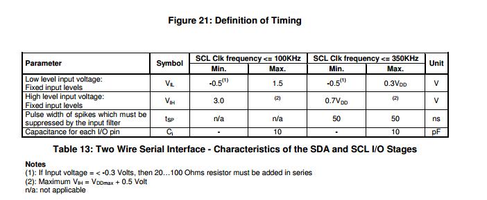

So ich hab mich jetzt mal belesen. Auf dem FEZ Domino Board sind SDA und
SCL mit einem PullUP 2,2kOhm Widerstand versehen.
In dem JPG was in angehängt habe ist ein Auszug aus dem Datenblatt des
TMC222 wenn ich das richtig verstehen ist der Schaltzustand LOW von SCL
und SDA zwischen -0.5V und 1.5V. Der Schaltzustand High ist bei > 3V.
Desweiteren steht in dem Dokument geschrieben "When there is no traffic
on the bus both lines are high." also wenn ich nix schreibe sollten SDA
und SCL > 3V sein.
SDA ist 3.3V und SCL ist 1.9V obwohl SCL > 3V sein sollte.
Demnach habe ich ja den Fehler gefunden nur leider weis ich nicht was
ich dagegen tun soll :-(
Bitte berichtigt mich wenn ich da irgendwas falsch Verstanden habe.
