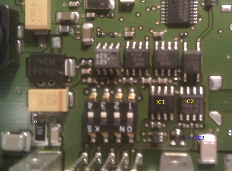

Hallo, mir ist etwas "Saublödes" passiert, bzw. die eigene Dummheit hat in der Euphorie zugeschlagen. Ich wollte mich generell mit der Thematik SPS beschäftigen. Dazu habe ich eine S7 315 und ein TP177B Touchpanel. Jetzt wollte ich das Panel an die SPS anschliessen und habe doch glatt das falsche Kabel benutzt. Statt dem Profibuskabel habe ich ein Nullmodemkabel für RS485 erwischt. Das hat mir das Panel leider übel genommen und spontant mit "Elektronikgeruch" reagiert. Im Anhang ist ein Bildausschnitt der Leiterplatte vom Panel. 2 ICs konnte ich vermeindlich identifizieren. Der Transistor IC3 (Ich glaube es ist einer) hat in der mitte ein Vulkanartiges Gebilde. IC1 -> "DS75176" für die RS485/422 IC2 -> "VP1176" müsste somit ein SN65HVD1176D sein für Profibus IC3 -> konnte ich leider nicht feststellen bin über jeden Tip dankbar IC3 habe ich dann auch gleich mal ausgelötet. Danach habe ich das Panel wieder bestromt und musste feststellen das IC2 heiß wird. Ich kann jetzt IC1 und IC2 bestellen und tauschen. Leider weiß ich nicht was IC3 ist. Wenn jemand einen Tip hätte? Danke
Ein Appnote habe ich noch dazu gefunden: http://www.ti.com/lit/an/slla177a/slla177a.pdf Leider kann ich mir hieraus auch keinen Reim machen, was der IC3 an dieser Stelle für eine Aufgabe hat.
SPSler schrieb: > IC3 -> konnte ich leider nicht feststellen bin über jeden Tip dankbar Bei dem unscharfen Foto ohne durchgeklingelten Plan kann das keiner...
Das ist natürlich richtig, beim durchklingeln bin ich gerade, hätte ich vorher machen sollen, sorry. Dennoch habe ich schon eine Vermutung, es könnte sich um die Schutzbeschaltung handeln. Wenn dem so ist, dann müsste es ein PESD5V2S2UT oder ein PESD24V2S2UT sein. http://www.elpro.org/shop/_pdf_products_new/4338.pdf Werde jetzt erstmal heute Abend die Schaltung durchmessen. Melde mich dann nochmal. Trotzdem schonmal danke.
Wollt es nur mal hier für evtl. andere Suchende ergänzt haben. IC1 -> "DS75176" für die RS485/422 IC2 -> "VP1176" müsste somit ein SN65HVD1176D sein für Profibus haben gestimmt. Funktioniert wieder. IC3 ist 100%ig für die Schutzbeschaltung, aber für eine reine SPS zum rumspielen (kein Produktivbetrieb) gehts auch ohne, konnte nämlich den Typ nicht genau bestimmen.
