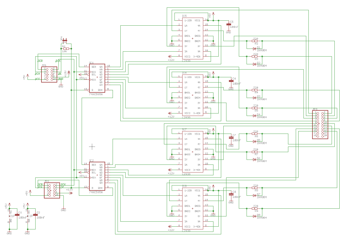

ich habe ein paar bistabile Relais an folgende Ansteuerplatine (s.Anhang
1.jpg) Beim übertragen des Programmes flackern diese bistabile Realais
immer willkürlich.
Die Relais hängen an JP3, z.B  zwischen Klemme 1 und 2 befindet sich die
Spule des 1. Relais.
Die Anteuerung erfolgt so:
  AusgangSetBit( 1 );
  AusgangOut();
und so für aus:
  AusgangUnsetBit( 1 );
  AusgangOut();
Da es bistabile Relais sind, steuer ich so natürlich nur für eine kurze
Zeit die Relais an (500ms), aber ich denke das dürfte auch uninterresant
für das Flackern beim übertragen sein.
Wodran kann das liegen?
von Hubert G. (hubertg)
Ich habe jetzt den Programmablauf nicht analysiert, aber die Ausgänge
des 595 können auf high-impedance gehen.
Wenn das passiert sind die Eingänge des L293 undefiniert. Probier mal
100k nach GND zu schalten.

Du solltest am uC nicht dieselben Pins für die 74HC595 verwenden,
die schon für die IOAP Programmierung des uC mit MISO, MOSI SCK
verwendet werden.

Trigger dein Oszi auf deine Ausgabesequenz (z.B. SCK) und guck dir an,
was auf RCK, Qx, xY und VCC genau passiert, evtl. mit einem 10kOhm VCC/2
Spannungsteiler an der Tastspitze, damit du ggf. einen hochohmigen
Ausgang erkennen kannst.

Was machst Du mit /OE am 595 beim Programmieren? Was sollen die L293D
machen solange der µC im Reset ist (also beim Programmieren)? Vielleicht
die Ausgänge ausschalten (-> /OE invertierend auf *EN durchreichen)?
HTH

Das sind nicht die gleichen Pins, ich übertrage mein Programm mit der
ISP-Schnittstelle und die hängt an PB5,6,7 (MOSI,MISO,SCK)
An PortC hängt das wie Bild (Anhang) zu sehen...

Ich hatte /OE falsch verdrahtet, jetzt gehts...
