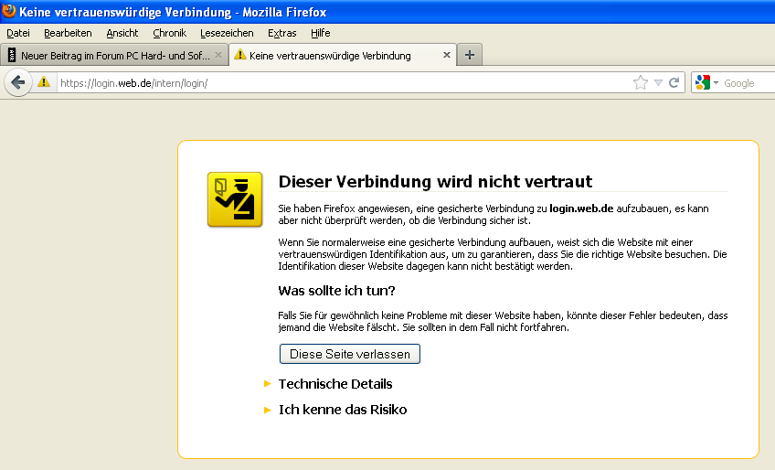

seit gestern Abend bekomme ich bei vielen Seiten, die sonst problemlos
laufen (z.B. web.de, Homepage der städtischen Bücherei etc.) folgende
Fehlermeldung von Firefox:
>Dieser Verbindung wird nicht vertraut
>Sie haben Firefox angewiesen, eine gesicherte Verbindung zu login.web.de
>aufzubauen, es kann aber nicht überprüft werden, ob die Verbindung sicher
>ist.
Was soll ich tun? Fortfahren oder lieber nicht?
Läubi .. schrieb:
> Schau dir doch mal die "Technischen Details" an warum der Seite nicht
> vertraut wird.
Aua! Mein Datum war um 10 Jahre zurück verstellt (letzte Woche
MB-Batterie gewechselt).
Für FF war so das Zertifikat noch nicht aktiv.
;O)))
Danke!!!
