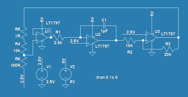

von Timo80 (Gast)
Bau einen 198Hz Oszillator aus Integrator und Schmittrigger auf. In die
Rückkopplung baust Du dann dein Poti ein. Dann hast Du einen sehr
präzisen Rechteckgenerator und auch die absolute Toleranz des Potis
spielt dann keine Rolle mehr.
Einen zusätzlichen Festwiderstand am Poti und Du hast 2Hz ... 200Hz

Wie würde denn so ein: Oszillator aus Integrator und Schmittrigger
aussehen?
von Timo80 (Gast)
>aussehen?
So:
R4/R5 ist das Poti. Hier 10k.
Mit R6 (100R) wird die unterste Frequent (2Hz) eingestellt.
Mit R1 stellst Du die 200Hz (nicht 198Hz) ein.
Die 2.5V kannst Du mit einem Spannungsteiler und einem weiteren OPV als
Puffer aus den 5V erzeugen.

von Timo80 (Gast)
>Du könntest einen invertierenden Schmidt-trigger (z.B. 40106) mit dem
>Poti und einem Widerstand dazu in Reihe gegenkoppeln und den Eingang
>zusätzlich mit einem Elko an Masse legen.
>Solange Du den Ausgang nicht überforderst, sollte das halbwegs Linear
>sein.
Dann ist aber die Periodenzeit linear zum Widerstand. Nicht aber die
Frequenz.
von hinz (Gast)
von Timo80 (Gast)
hier noch die ASC Datei. Damit kannst Du das mit LT Spice simulieren.
Man muss nur etwas aufpassen, um 2Hz zu simulieren,muss man die
Simulationszeit auf ca. 10Sek stellen, da die Schaltung einige Perioden
Zeit braucht, bis sie anschwingt.
Wenn Du die Verbindung des + Eingangs des OPVs zwischen R4 und R6
setzte, ist das Poti ganz nach links Richtung 2Hz gedreht.
Wenn Du die Verbindung zwischen R4 und R5 setzt, dann ganz nach rechts.
Mit R4/R5 kannst Du jetzt auch Werte zwischen 2Hz und 200Hz simulieren.

Ja - mittlerweile denke ich, dass die integrierte Lösung mit dem LM331
die eleganteste Lösung ist.
