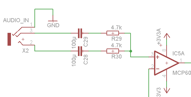

für eine analoge Mono-Audiosignalverarbeitung habe ich nach dem
Klinkeneingang einen OP-Addierer aufgebaut. Um Gleichanteile zu
unterdrücken habe ich den beiden Widerständen große Kapazitäten
vorgeschaltet. Ich dachte, das müsste so einen Hochpass ergeben. Gebe
ich nun jedoch Sinussignale auf den Eingang ohne (oder mit sehr kleinem)
Offset, hat das Signal am Eingang des OPs einen großen Offset. Wie kann
das sein? Wo ist mein Denkfehler?
von MWS (Gast)
Leider sieht man auf dem Bild nicht wo der invertierende Einmgang des
OPs hingeht ...
von Sven P. (Gast)
Klaus schrieb:
> Wie kann
Die Addierer-Schaltung sieht komisch aus. So wie gezeichnet hast du
eigentlich nur einen Spannungsteiler zwischen dem linken und dem rechten
Kanal gebaut. Es fehlt da quasi die virtuelle Masse, denn in den
nicht-invertierenden Eingang des OPV fließt kein Strom hinein.
von nicht "Gast" (Gast)
Dieser Widerstand ist für die Addition unnötig (dz. hat er am Knoten
R29/R30 halt den Mittelwert der Spannungen = Addition/2). Der fehlende
Widerstand verursacht jedoch für den OpAmp (welcher ist das eigentlich,
MCP60xx?) ein Problem. Die DC-Spannung an IN+ ist nicht definiert!
von Werner (Gast)
Dein "+"-Eingang vom OP hängt gleichspannungsmäßig in der Luft und kann
deshalb irgendwo hindriften.

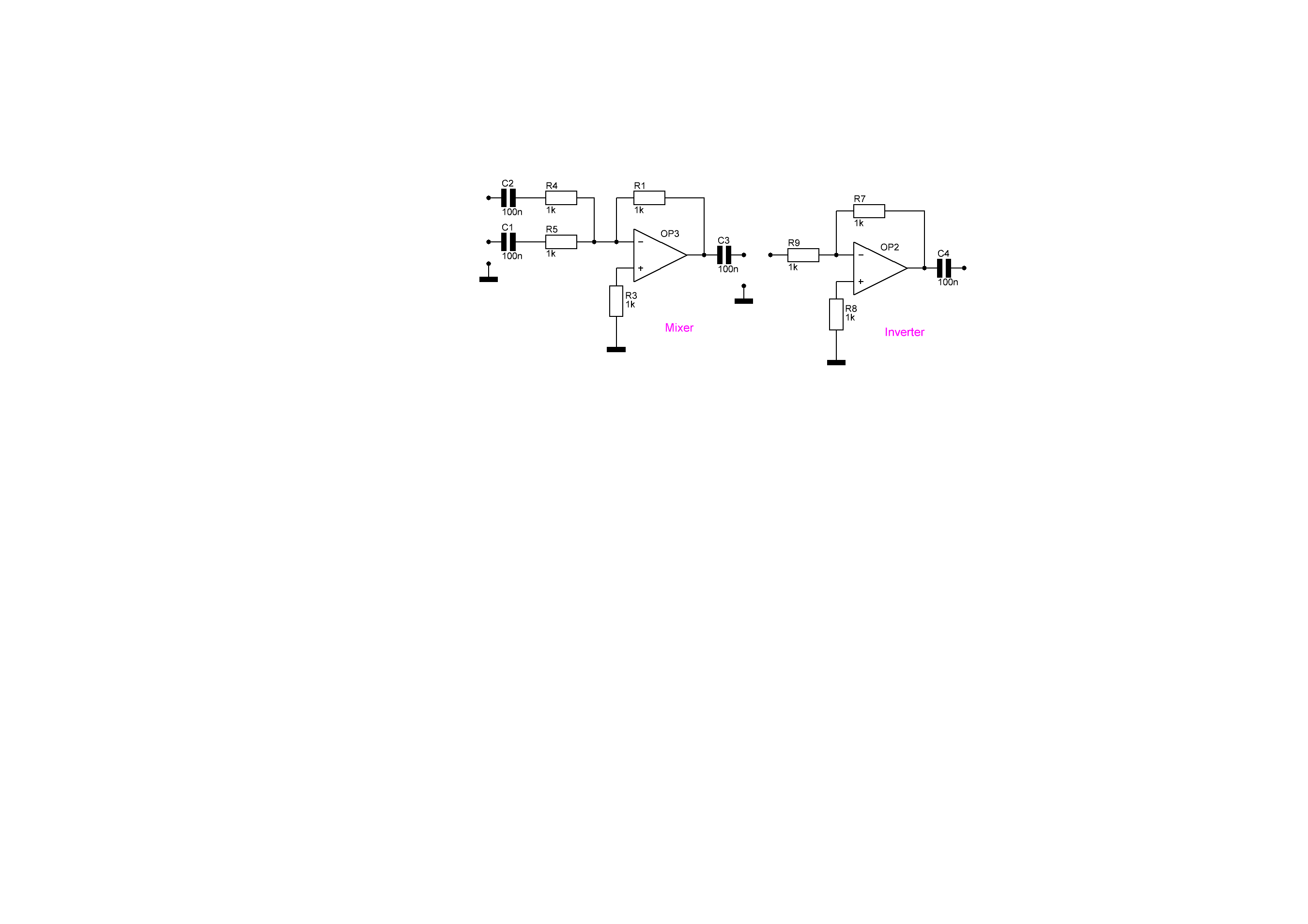

Addierer (Summemischer) sieht so aus:
L --1uF--47k--+--47k---+
R --1uF--47k--+--|-\   |
                 |  >--+-- L+R
          GND ---|+/
Deine Schaltung hat nicht nur Probleme weil ein
Gleichspannugnspfad fehlt, sondern auch Rückwirkungen
von L zum R Eingang und umgekehrt.

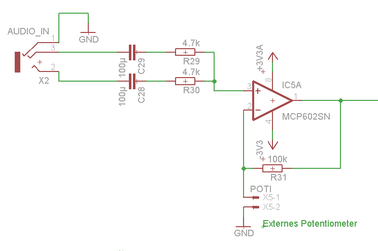

von Klaus (Gast)
> OPs hingeht ...
Ok hab nochmal die ganze OP-Schaltung mit auf das Bild gebracht. Der
Addierer soll als nichtinvertierender Verstärker betrieben werden mit
einem Poti zum Einstellen der Verstärkung.

von Tom K. (ez81)
Hallo Klaus,
Die erste Schaltung funktioniert so (bis auf das fehlende DC-Potential
am Eingang) und addiert auch wunderbar (nicht ganz rückwirkungsfrei, was
bei stereo->mono aber völlig egal sein dürfte), verpasse dem OP einfach
noch einen Widerstand 100k oder so von + nach GND.

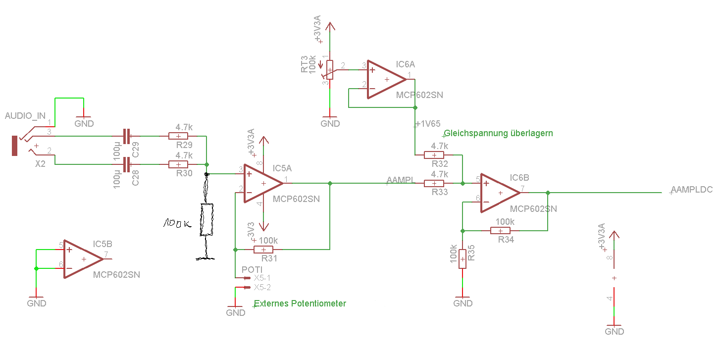

von Klaus (Gast)
So nochmal vielen Dank für die Hilfe! Mit dem extra R zwischen + und GND

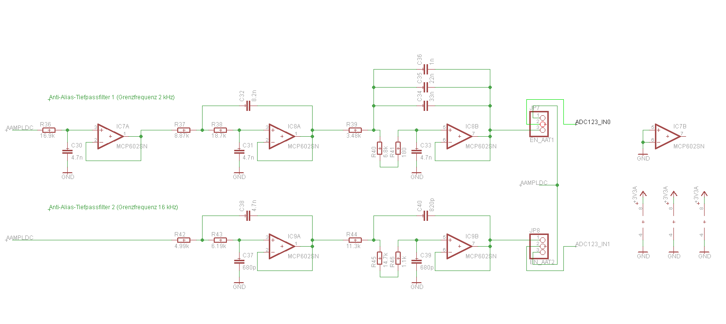

funktioniert das jetzt 1a. Nun habe ich noch eine letzte Frage bzw. ein
letztes Problem, würde mich freuen, wenn noch jemand eine Idee dazu hat.
Wie im Schaltplan zu sehen, überlagere ich dem Audiosignal etwa 1,65 V,
da die ADCs unipolar sind. Danach folgenden dann 2 Tiefpass-Filter.
Der untere mit der Grenzfrequenz 16 kHz funktioniert super, genau wie er
es soll. Nur der obere macht ein Problem: Die Filterung funktioniert
zwar, das heisst bei 2 kHz ist das Signal sogar um ziemlich genau 3 dB
bedämpft, aber der gewollte - vorher extra überlagerte - Gleichanteil
des Signals ist teilweise verschwunden. Das heisst es sieht etwa so aus,
das ein Sinussignal (egal welcher Frequenz) zu etwa 1/3 der Amplitude im
Negativen liegt. Also anders ausgedrückt sind immer 2/3 des Signals über
der Nulllinie und 1/3 darunter. So würde das digital repräsentierte
Signal natürlich stark verzerrt sein :( Könnte sich jemand vorstellen
woran das liegt?
Vielen vielen Dank für Eure Hilfe!!
von Klaus (Gast)
Konnte das Problem nun schonmal eingrenzen... am Ausgang des zweiten OPs
IC8A ist noch alles in Ordnung. Könnten die drei parallelen
Kondensatoren Probleme machen? Habe das so gemacht, weil es den nötigen
Wert von 56n nicht gab.

von Sven P. (Gast)
> es soll.
Der ist allerdings nicht besonders steil. Ich bin mir nicht sicher, ob
der als Anti-Aliasing taugt.
> Negativen liegt.
Geht da vielleicht ein OPV in Sättigung? Die Versorgung ist ja eh schon
knapp mit nur 3,3 Volt.
Aber andere Frage: Warum addierst du den Gleichanteil für den
AD-Umsetzer gleich zu beginn und nicht erst nach den Filterstufen?
Gleichanteil ist immer doof in Analogschaltungen :-)
von HildeK (Gast)
Schon richtig, aber nur, wenn er alle OPAs auch symmetrisch versorgt.
Irgendwie kann ich nicht verstehen, warum der erste (IC5A) eine
symmetrische Versorgung hat, die andern aber nicht.
Abgesehen davon: der OPA ist nur bis VDD=6V spezifiziert, IC5A wird also
schon außerhalb der Spec betrieben.
Wie kann das sein, wenn er mit Single Supply versorgt wird?
Das, was du aufgebaut hast und das, was du uns im Schaltplan zeigst,
scheinen nicht identisch zu sein.

von HildeK (Gast)
MaWin schrieb:
> Weil auch dein zweiter OpAmp kein Summierer ist,
> und du das hartnäckig ignorierst.
Dem ist aber nicht so. Es ist ein nichtinvertierender Summierer. Nach
Lehrbuch. Siehe auch den Link von '*-_-*' auf Seite 2.
Und den IC6A hätte er sich sparen können, so wie du auch.
Ich hätte selbst auch invertierende Summierer genommen, aber falsch ist
seine Schaltung nicht - nur etwas zu aufwändig. Und nicht die Ursache
seines Problems.
Vielleicht sollte erst mal herausgefunden werden, warum der TO bei
Single Supply folgendes beobachtet:

von Kai K. (klaas)
>Das heisst es sieht etwa so aus, das ein Sinussignal (egal welcher
>Frequenz) zu etwa 1/3 der Amplitude im Negativen liegt. Also anders
>ausgedrückt sind immer 2/3 des Signals über der Nulllinie und 1/3
>darunter. So würde das digital repräsentierte Signal natürlich stark
>verzerrt sein :( Könnte sich jemand vorstellen woran das liegt?
Das liegt wohl daran, daß du den Eingang des fraglichen OPamps
übersteuerst. Gemäß Datenblatt liegt der "common mode input range"
zwischen 0V und Vdd - 1,2V, also 2,1V. Wenn du die Eingänge auf 1,65V
vorspannst, vertragen sie wegen 2,1V - 1,65V = 0,45V nur noch Signale
mit einer Amplitude von 0,45Vs.
Der Fehler, den du gemacht hast, ist, daß du keine OPamps mit "input
rail to rail" Fähigkeit ausgesucht hast. Entweder du holst das nach,
oder du mußt zu einer invertierenden Beschaltung übergehen, bei der die
"+" und "-" Eingänge der OPamps dauerhaft auf 1,65V liegen und der
"common mode input range" damit nicht mehr verletzt wird.
