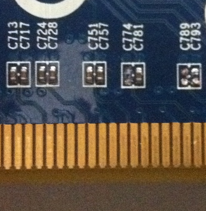

Hallo miteinander. Ich hab mir auf meiner Grafikkarte 4 Elkos
abgebrochen.
Ich weiß, schön is das nicht, aber mir kann geholfen werden ;).
Mein Problem ist halt nun, das ich erst rausbekommen muss, um was für
Elkos es sich genau handelt. Das Bild ist leider nicht das tollste, aber
mehr bekomm ich nicht mit meinem Iphone hin.
Ich hab einen abgebrochenen SMD durchgeprüft. Mein Messgerät spuckt
dabei 87nF aus. Ich denke mal, das es sich dabei dann um 100nF handeln
muss.
Mein Problem ist nur, das ich nicht weiß wieviel Volt und wie hoch die
Toleranz ist.
Ich hoffe ihr könnt mir weiterhelfen oder Tips geben, wie ich an die
Daten komme.
Vielen Dank schonmal

Ja richtig, die PCIe Koppel Cs haben 100nF.
Da gehen Amplituden von nichtmal 2V rüber, also nen Kerko mit passender
Baugröße rein und fertig.
Wenn due die Karte trotzdem Betreiben willst, trotz fehlender Kondis,
kannste die auf PCIe x1, x4, x8 Abkleben, Pinbelegung gibs auf wiki.
Und ja sone x16 Karte läuft auch auf x1 ;)

Das mit dem Abkleben wird wohl nix, da Pin 22,25,26 und 30 betroffen
sind. Diese sind alle für die Signale von der GraKa zum Board
verantwortlich, sozusagen die wichtigsten erwischt ...

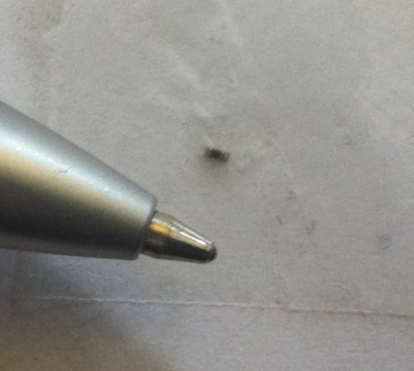

Zur Bauform kann ich noch nix sagen, aber sie sind wirklich extrem
klein, richtung 0402 oder 0603, aber eher 0402.
Im Anhang könnt ihr ma nen Vergleich zu ner Kugelschreiberspitze sehen.
Nächste Woche werd ich mir ma nen Digital-Meßschieber leihen, dann kann
ich mehr dazu sagen. Bleibt nur noch die Frage, wo bekomm ich diese
kleinen MLCC`S her, die meißten vertreiben nur bis 0805 ...
Doch Abkleben geht.
Für den Betrieb in x1 brauchts nur die Pins bis 18 einschliesslich.
Alles ab einschliesslich Pin 19 abkleben sollte funktionieren.
Die Karte ist dann halt um einiges langsamer.
Ansonsten 100 nF in 0402 ist dafür üblich. Auf keinen Fall grössere
Bauformen dranbasteln, das macht nix als Ärger.

Das mit dem Abkleben hat wirklich funktioniert.
Langsam, aber geht.
Bei einem SMD scheinen wirklich die Kontakte komplett drann zu kleben.
Ob das je was wird mit dem Löten is sone sache.
