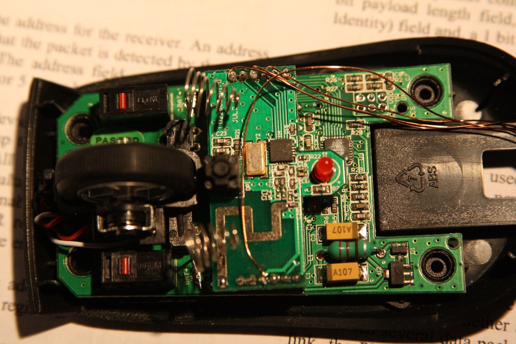

Du kannst dich da direkt mit einem Atmega an den SPI hängen und mal
mithören wie der Chip eingestellt wird (Adresse, Datenrate etc.) Habe
ich bei meiner Funkmaus auch schon gemacht.
Im Modellbau (insb. bei den China-Dingern) werden gerne Chips von
amiccom verwendet.
#2681322
bastler schrieb:
> Hey cool was ist das für eine Maus?
MSI StarMouse SW-101. Als Controller ist ebenfalls ein Atmega48 drin.
Habe aber festgestellt, dass die günstigen 2.4 GHz Mäuse (~7-10€; non
Bluetooth) kein freizugänglichen Chip mehr haben, sondern meist
vergossen sind. Bei der MSI kommt man aber gut ran, sowohl in der Maus
als auch im Empfänger. Die nRF24L01 kann man wenn man will auslöten und
anderweitig verwenden (wobei das bei dem Preis kaum lohnt)
