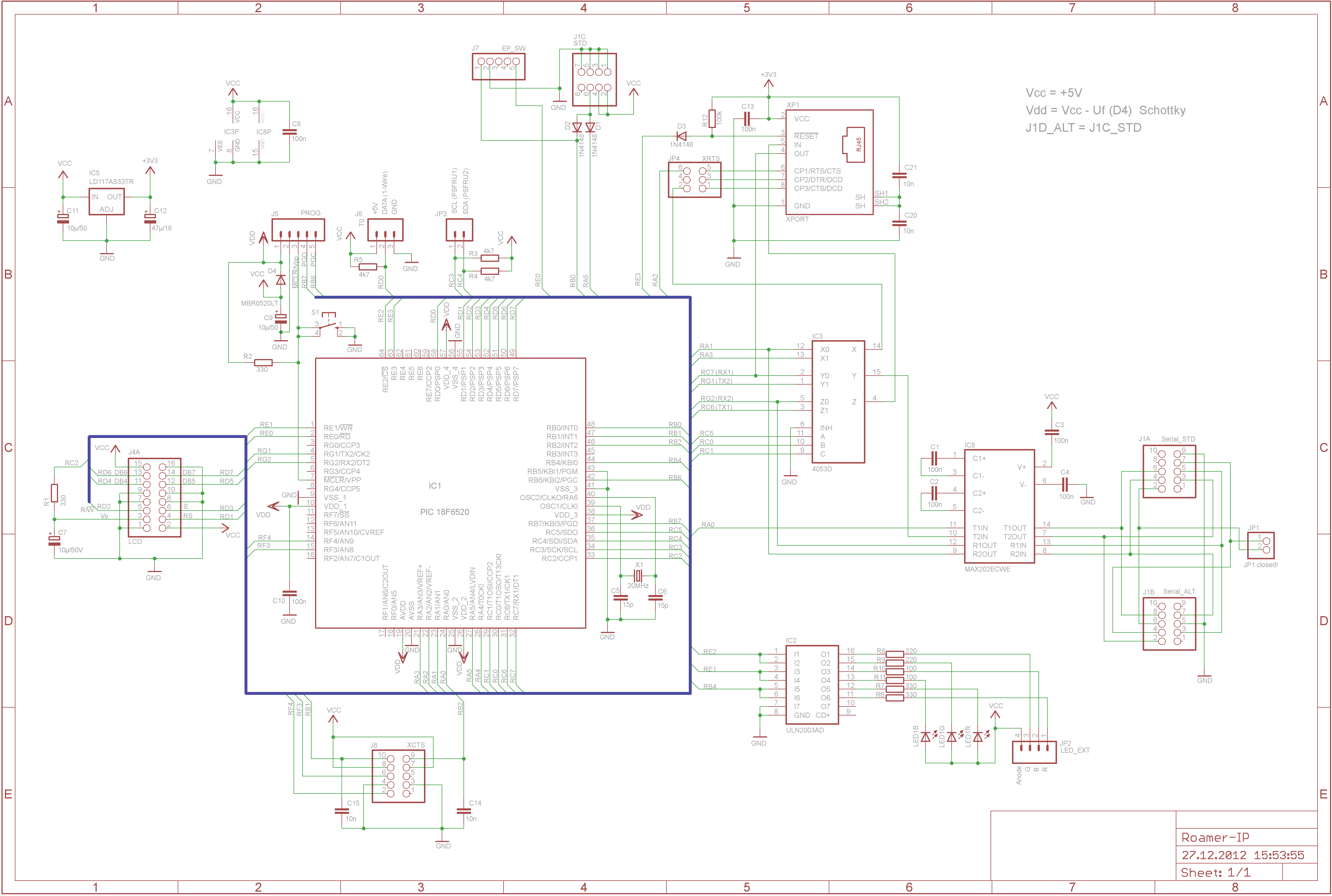

Gast #2972210
Hallo Edgar,
habe vor kurzem auch so ein Board bei ebay erstanden. Eigentlich wollte
ich nur den XPort auslöten, aber nach einigem "reverse engineering"
liefert die Hardware genügend Power für den eigentlichen Zweck (hier:
Kommunikation mit einer Viessmann-Heizung über LAN und kleinere
automatische Eingriffe in diese ohne teure Viessman-Komponenten
verwenden zu müssen; Info's unter openV im I-Net).
Anbei schon mal der Schaltplan des Boards (eagle-file, pdf ist auch
vorhanden). Der PIC (bei mir ein 18F6520) müsste sich über den
Prog-Header umprogrammieren lassen, habe das aber noch nicht getestet.
Näheres eventuell nach einem Feldversuch.
Steve aus Hannover

Gast #3174451
ich habe meinen RoamerIP via pickit3 und MPLAB/C18 neu programmiert, um
die totale Kontrolle über den PIC und seine Peripherie zu übernehmen.
Die C18 Bibliotheken enthalten vorgefertigte Bausteine, z.B. für die LCD
Ansteuerung oder UART. Insbesondere die Ausgänge, welche parallel zu den
LED geschaltet werden eignen sich ja hervorragend, um direkt Relais
anzusteuern (Schutzelektronik im ULN2003 integriert). Es ist genügend
Platz, um einen kleinen WWW-Server zu integrieren. So kann ich nun via
Browser auf meine "Schaltwarte" ;-) zugreifen.
