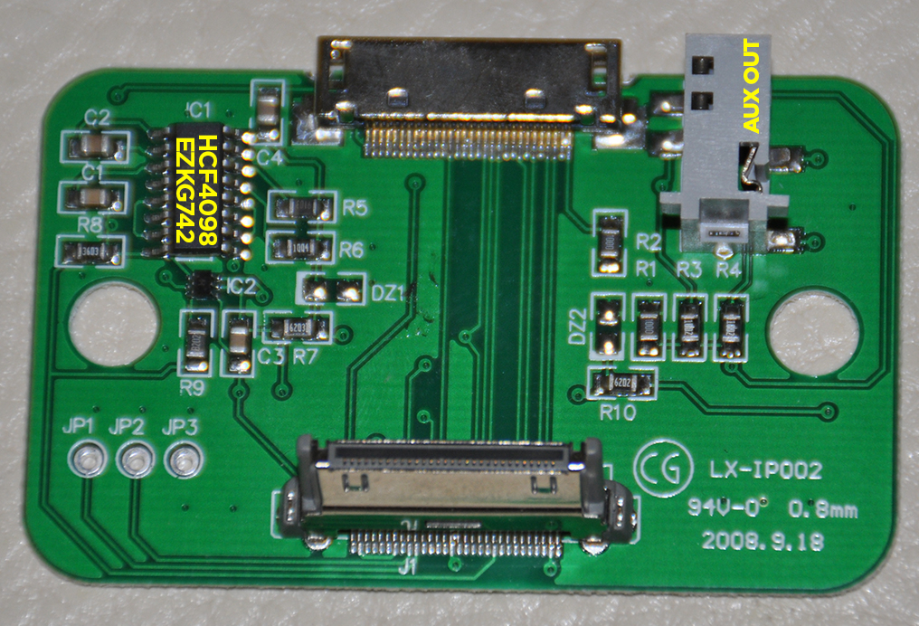

Ich möchte gerne mein iPhone Dockingstation erweitern und brauche dazu
Hilfe. Falls gewünscht wird bin auch bereit ein Beitrag zu bezahlen.
Die Erweiterungen sollte wie folgt sein
- Lautsprecher 2W (Spannungsversorgung vom iPhone wenn kein Netzkabel
angeschlossen ist. Falls ein 3.5mm Cinch-Kabel im AUX-OUT angeschlossen
ist soll der Lautsprecher inaktiv sein. Der Lautsprecher soll auch für
das Freisprechen dienen.
- Anschluss für Mini und Micro USB (zur Aufladung des iPhones)
- LED (leuchtet während des iPhone aufgeladen wird)
Den Pinout Belegung für den iPhone Kabel habe ich hier gefunden.
http://pinouts.ru/PortableDevices/ipod_pinout.shtml
Wenn jemand Interesse hat an dem Projekt teilzunehmen kann sich gerne
melden. Habe weitere 2 Platinen zur Verfügung.
mfg
karabey

Das hat auch seine Gründe, weil nahezu alles, was über einen einfachen
Audio-Ein/Ausgang hinausgeht, mit einem nur von Apple selbst zu
beziehenden Hardwaredonglebaustein versehen werden muss, den man nur
nach Unterzeichnen entsprechender Lizenzverträge bekommt.
Gut, das, was Du da machen willst, ist bis auf die Ladekontroll-LED
trivial, aber auch die ist mit einer einfachen Strommessung steuerbar.
