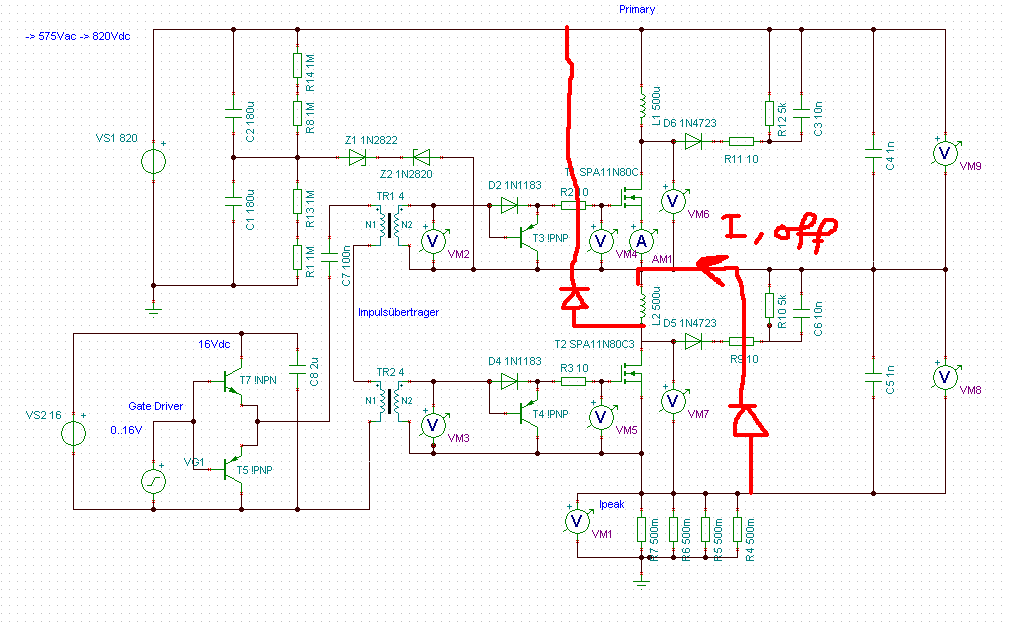

ich habe ein 90W Openframe Netzteil(Sperrwandler), was für
Eingangsspannungen 100-240Vac ausgelegt war, auf 575Vac_in umgebaut.
Wegen so hohen Spannung (ca820Vdc) wurden folgende Änderungen rein
gebracht:
- Eingangsfilter angepasst (->820Vdc)
- BGR jetzt für 1kV
- 2 Eingangs Elkos 120uF/420V in Reihe, parallel dazu Meg R's als
Balance.
- Wandler wurde angepasst f_max jetzt ca. bei 100kHz, Primärwicklung in
zwei aufgeteilt (siehe Schaltplan).
- Statt nur einem Schalt-MOSFET, zwei SPA11N80 in Reihe. Diese werden
zwar von demselben Treiber angesteuert, jedoch jetzt über einen
Impulstrafo. Vor dem Impulstrafo musste noch eine Push-Pull Stufe rein.
Treiber war zu schwach.
Von dieser Aufteilung erhoffte ich mir kleinere Sperrspannungen an den
FETs. Da bei HV(>1kV)MOSFETs RDS_on leider recht hoch liegt, käme 1 FET
Variante nicht in Frage. Die kosten dazu noch ein Vermögen.
Knackpunkt ist jetzt aber eine verlässliche Balancierung. Die beiden
FETs sollen dieselbe Sperrspannung sehen. Habe je einen Kerko 1nF/500V
parallel zu jedem FET&Wicklung geschaltet und es hat funktioniert!
Jedoch nur wenn das Netzteil tackert und die f nicht so weit unten ist.
Wenn ich die C's größer mache werden die FETs sehr heiß. Bei kleineren
C's (<1nF) ist die Sperrspannung an den FETs nicht mehr stabil. Soweit
ok.
Damit dieser "Mittelpunkt" auch beim Hochdrehen der Eingangsspannung,
konstant auf halber Spannung liegt, habe ich zusätzlich zwei 24V
Z-Dioden eingebracht (siehe Schaltung). Durch die Z-Dioden fließt nicht
so viel Strom, da diese nur für Potentialausgleich sorgen. Muss noch mal
schauen ob die 1,3W Z-Dioden an dieser Stelle wirklich nötig sind.
Was meint ihr? Ist dieses Konzept stabil oder kann es mir in bestimmten
Fällen um die Ohren fliegen? Bin für Tips und konstruktive Kritik offen
:D
Klaus

Verpasse dem Wandler och zwei Dioden zum entmagnetisieren der
Streuinduktivität. Dann musst du weniger wegsnubbern.
In welchem Mode arbeitet der Wandler?
Grundsätzlich ist diese Topologie sehr gut geeignet um von hohen
Spannungen wezuarbeiten. Hab ein Netzteil entwickelt, welches ebenfalls
von hohen Spannungen (Umrichter Zwischenkreis 800VDC bis 1200VDC)
wearbeitet. Ein weitere Variante nutz zwei 1200V IGBTs, da gibts auch
welche die man weit höher als 20kHz takten kann. Das Teil geht arbeitet
von 1800VDC weg. Die grüßte herausforderung war der Trafo, nicht jedoch
die Aufteilung der Spannung.
Die Wicklung würde ich nicht so aufteilen und verschalten. Auch mit
einer Wicklunggruppe Primär gabs kein Problem mit der Aufteilung der
Sperrspannungen.
MFG Fralla

Die Snubber Dioden sind doch schon in Freilaufrichtung @_@?
Das kann ich mit dem Luftspalt bestimmen. -> Discontinuous Mode.
Was genau? :-)
> Sperrspannungen.
Wie genau? Ich habe schon mit einer Wicklung versucht. Also vom Elko+ zu
Wicklung dann MOSFET1 und sofort danach MOSFET2 und dann die Shunts. Das
war nicht so gut, hatte mega ON und OFF Klingler am Gate von FET2. Evtl.
MOSFET1 dann Wicklung dann MESFET2? Ist mir aber trotztem nicht so
sicher, wie jetzt mit aufgeteilter primär Wicklung.
Klaus
Ja aber diese snubbern die Energie weg. Wieso nicht in die Quelle
rückspeisen? Dadurch dass du zwei Schalter hast kannst du einen Trafo
ganz von der Quelle abkoppeln und somit mit ZWEI Freilaufdioden die
Streuin
duktivität in den Eingangskondensator abmagnetisieren. Das letzten
parasitären Rest dann wegsnubbern.

Sorry, stehe irgendwie auf dem Schlauch. Oben in der Schaltung ist nur
die primär Wicklung zu sehen. Du willst, dass ich die Dioden ohne die
Snubber R's und C's direkt an Elko+ lege? Wahrscheinlich meinst du das
anders nur ich kann es nicht nachvollziehen.
Ja ganau das, aber jeweils überkreut. Also vom unteren Drian nach V+ und
vom oberen Source auf V-.

Ja genau so. Damit wird die Energie rückgepeist und die Aufteilung der
Spannungen ist gleich. Achte aber dass das Dutycycle unter 50% bleibt.
Das ganze kann man auch mit mehren Trafo/Schaltern in Serie machen, so
kann man auch von vielen kV mit Effizienten 600V Bauteilen Wandeln (auf
kosten der Komplexität)
Da die Schaltung hier beschrieben ist, ist Patentieren zwecklos,
außerdem ist sie das schon;)

Habe eben die Freilaufdioden (1F6) ausprobiert und es kann eigentlich so
nicht funktionieren, da die Spannung zwischen der L2 und T2 nicht höher
ist als die V+. Es bringt also nichts die Dioden so zu verschalten. Und
irgendwie denke ich jetzt, dass man damit auch das Sperrwandler Prinzip
verletzen würde (sollte es trotzdem funktionieren). Was ist mit der
Reflektierten Spannung?
Doch. Du machst etwas falsch. Das ganze funktioniert bestens und ist
super geneignet wenn der Trafo viel streut und die Spannung hoch ist.
Das Sperrwandler Prinzip wird auch nicht verletzt, wieso auch?
Dass das Dutycycle nicht über 50% gehen darf hab ich auch erwähnt. Somit
kann die Spannung am Trafo auch umdrehen ohne, dass die
Hauptinduktivität ebenfalls in den Eingang abmagnetisiert wird. Dh das
Übersetzungsverhältnis des Trafos muss auf diese Schaltung auch
ausgelegt werden (was die 50% ja schon definieren)
Könntest du mir für diesen Fall aus deiner Sicht die komplette Periode
(Lade/ Endladevorgang im Wandler) beschreiben? Wie sollte es aussehen
und was sollte passieren? Evt. komme ich dann dahinter.
Was ist mit der ersten Wickelung? Sie wird doch nicht entmagnetisiert.
Meine U_ds Spannung (der Streu L Klingler) an den beiden MOSFETS wird
dann nicht mehr gleich sein.
Mein jetziger Wandler hat 1% Streu L und mein Dutycycle liegt bei max.
30%.

Hallo Klaus, ich versuchs mal ganz grob zu beschreiben...
Phase 1: Beide Schalter zu. An Primärwicklung liegt Eingangsspannung,
Strom steigt linear an.
Phase 2: Beide Schalter aus, SPannung am Trafo dreht auf
-EIngangsspannung. Die Freilaufdioden leiten. Die Streuinduktivität wird
linear abmagnetisiert. Gleichzeitig steigt der Strom auf der
Sekundärseite ebenfalls linear an.
Phase 3: Streunduktivität wurde abmagnetisiert, Freilaufdioden sperren.
Sekundärstrom hat (fast) den vollen Übersetzten Wert erreicht.
Abmagnetiseirung des Trafos in Sekundärseite.
Phase 4: Strom in Sekundärwicklung ist 0 geworden. Geladene Trafo und
Fet kapazitäten schwingen sich mit der Primärwicklung aus.

nicht so wichtig).
Im Prinzip das gleiche wie beim normalen Flyback, nur dass die Streunung
nicht weggesnubbt wird, und die Schalter maximal die Eingangsspannug
sperren müssen, anstatt Eingang + reflektiert.
Die erste Wicklung geöhrt auch zwischen die Mosfets. Wobei man die
zusmmenfassen kann oder jede einen Freilauf braucht. So asymetrisch ist
natürlich nicht gut.
MFG Fralla
(Meine Tastatur wird bald den Geist aufgeben..)
Gast #2688719
Ganz blöder Fehler von mir. Habe mich mit der Wickelrichtung bzw mit
Anfgang und Ende primärseitig vertan. Erstaunlich, dass ich so noch 70
Watt aus der Kiste rausgehollt hatte. (Prim&Sek. Wicklungen waren
gelichsinnig!) Und ich habe mich gewundert warum auf der Hilfswindung wo
viel Spannung drauf war O_o Ich hasse flying leads.
Auf jeden Fall jetzt läufts, und es bringt zwar was aber nicht viel.
Hatte an beiden Wicklungen keine Snubber dran. Erst mit und dann ohne
die Dioden gemessen. Unterschied 40V bei 400Vac. Ich werde im nächsten
Schritt die beiden Wicklungen zusammenfassen und diese mit
Freilaufdioden versehen.
Gast #2689056
Grundsätzlich muss man mal zwischen Abstrahlung und Leitungsgebunden
unterscheiden.
Es wird nicht mehr conducted EMI (Leistungsgebunden) Probleme machen,
sondern andere. Da beiden Wicklungsenden geschaltet werden, wird es
Sekundär mehr Common-Mode Störungen geben.
Was radiated EMI Betrifft ist es nicht viel schlimmer, also ein normaler
Flyback. Wichtig ist, dass die Freilaufdioden und deren Verbindung
keinen Loop Aufspannen, da in diesen Ströme mit Steilen Flanken fließen.
Aber im primären Schaltpfad auch, was ja ohnehin bekannt ist und zu den
Grundlagen für SMPS Design zählt. Was Abstrahlung betrifft, kann jede
kleine Änderung an einem Snubber das Spektrum ändern. Das gilt aber für
den "normalen" Flyback, wie auch diesen hier.
Ja den Fehler kenn ich;) Flybacks als Flußwandler missbrauchen...
MFG Fralla
