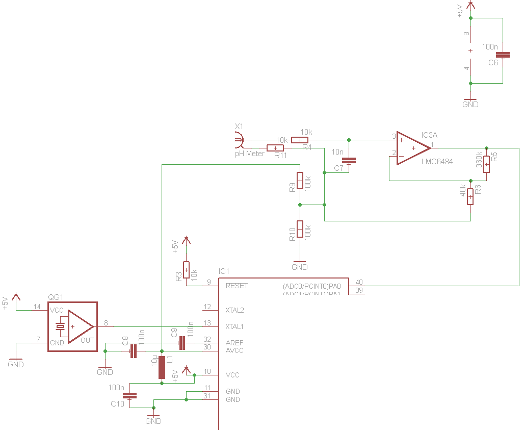

pH-Messung mit aufsatzspanung von 500mV
Gast #2682149
Hallo
Willte nur fragen da alle mit 2.5V oder halbe Ub arbeiten warum ist es
so?
Z.B
http://www.aquarix.de/de/diy/img/phmeter.gif
Was sagt ihr dazu:

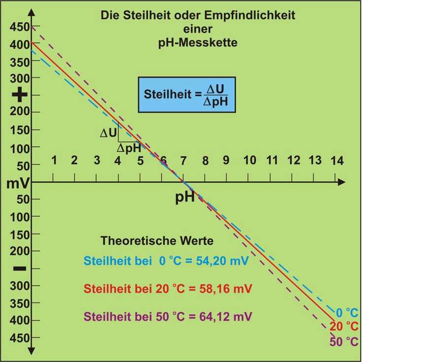

0pH  = 59mV*7 = 413 oder max 500mV
1pH  = 59mV*6
5pH  = 59mV*3
0pH  = 0V
14pH = -59mV*7 =-413MV oder max 500mV
was ist mit Aufsatzspannung von 500mV und verstärkung von 5
LG Noob
Gast #2682164
offset voltage  und aufsatzspannung ist doch auf deutsch?
und ich fage mich ob es net besser ist mit offset von 500mV zu arbeiten.
braucht man nur um 5 * (-1) zu verstärken und man hat
0V=0ph und 2.5V=7Ph und 5V=14
Gast #2682262
> 0pH  = 0V
>Du meinst 7pH = 0V ?
Der Offset ligt bei 450mV
ich nemme 58,16 mV pro Einheit bei 20°C
Ja ich meine 0ph =(500+58*7)= 857.12mV *5.8  verstärkung = 4,97V
und bei 7pH = (450+0)=450mV  *5.8  verstärkung = 2,610
und bei 14pH = (450+(-58*7))=42.88mV  *5.8 verstärkung = 248,7mV
so 58.16mV*14*5,8 = 4,722V
so der rest kann man mit mikrocontroller oder Kalibrirung lössen
