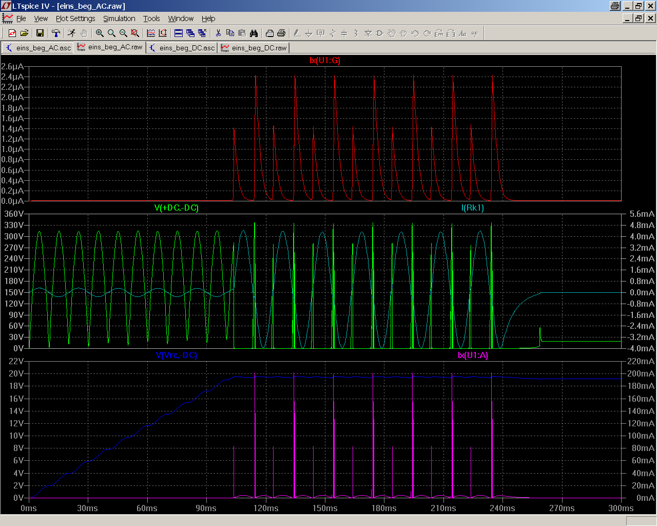

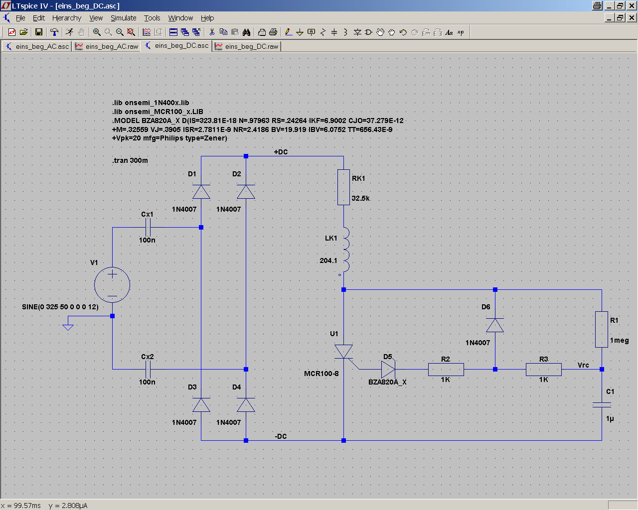

ich werkle gerade an einer Einschaltstrombegrenzung für einen
Ringkerntrafo mit max. 1200 VA .
Dazu wär's recht brauchbar, ein Relais mit einer Einschaltverzögerung im
Bereich von 100-500 ms einzusetzen.
Da mir die üblichen, im Web zu findenden, Schaltungen entweder zu
ungenau oder zu aufwändig sind, hab ich versucht eine möglichst einfache
Ausführung zu erfinden(*).
Als Anhang die Simulation der AC- bzw. der DC-Variante. Derzeit
bevorzuge ich die AC-Version:
a) weniger Bauteile, insbesonders kein Kondensator im AC-Zweig
b) gut erhältliches AC-Relais ohne Kopfzerbrechen (wie verhält es sich
bei welligem DC) einsetzbar
Was mich daran stört und der Auslöser für meine Frage hier im Forum ist,
ist die Tatsache, dass der Thyristor wegen Unterschreitung des
Haltestroms immer wieder neu gezündet werden muß.
Abgesehen von evtl. EMV-Störungen, bleibt C1 geladen, so dass das Relais
beim Ausfall einer Halbwelle nicht gesichert abfällt.
Gibt es dazu Alternativen?
  bipolar - Uce und Stromverstärkung
  Mosfet - Uds und minimaler Rdson, einfache Ansteuerung mit definierter
Schaltschwelle (nicht über Ugsth)
  Eine komplett andere Schaltung
Das Relais ist ein Finder 41.52.8.230.0000(**) - eines davon hab ich
noch herumliegen.
Un:230 V, I:3,2 mA, R:32k5 Ohm -> Z=71875 Ohm; L=204 H bzw. 50 nF @ 50
Hz
Danke

Gast #2683635
Auch auf die Gefahr hin, dass ich wieder einmal nur mit mir selber
kommuniziere(*), hab ich mich nun, nach einigen Bierchen, für die
DC-Variante entschieden - danke übrigens an Shaun-4 (er ist im zwar noch
jung aber doch recht verständig).
Achja - geholfen hat auch der Ton...

Die einfachste, bei mir seit ca. 35 Jahren in ca. 400 selbstaufgebauten
Begrenzern wirksame Lösung:
Ein Wechselstromrelais direkt nach dem Netzschalter. Relais mit echter
AC Spule, diese haben Systembedingt ca. 100...200ms
Einschaltverzögerung. Der Kontakt des Wechselstromrelais überbrückt
einen 220 Ohm 5W widerstand, der in Serie mit der Primärwicklung des RKT
liegt. Schon "laufen" selbst üble 2KVA RKT an B16 abgesicherten
Zuleitungne.
Diese Schaltung brauchst Du nicht zu erfinden, da sie bereits vor
Jahrzehnten in der Funkschau veröffentlicht wurde.
Sie ist äußerst unpopulär, weil sie:
- stillschweigend und sehr zuverlässig funktioniert
- keinen Aufwand bedeutet, somit kein Diskussionstoff für das Forum.
- keine Controller, exotisches Bauteil oder sonstiges Gedöns enthält.
Dafür tauchen in diesem Forum regelmäßig "Neuererfindungen des Rades"
Einschaltstrombegrenzer auf, die mit wesentlich Aufwand weniger bis
gleichviel Nutzeffekt liefern.
