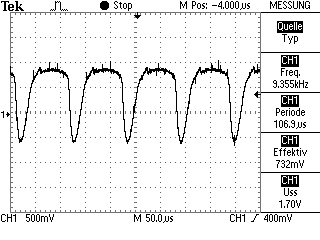

Hab ich probiert und es hat auf Anhieb mit 4 kHz geschwungen. Es war
lediglich kein Sines, vermutlich hab ich einen Sperrschwinger gebaut.

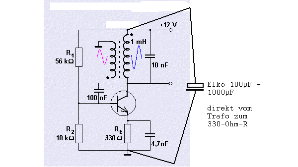

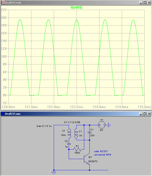

Meine Schaltung war wie im Anhang. Wird R1 noch auf 1Meg erhöht, ist der Sinus unten kaum noch abgeschnitten. Die Schaltung schwingt bei richtig gepoltem Trafo auf Anhieb.
danke, werde ich so mal 1:1 nachbauen

Michael K. schrieb: > danke, werde ich so mal 1:1 nachbauen Kondensator parallel zur spannungsquelle nicht vergessen!
