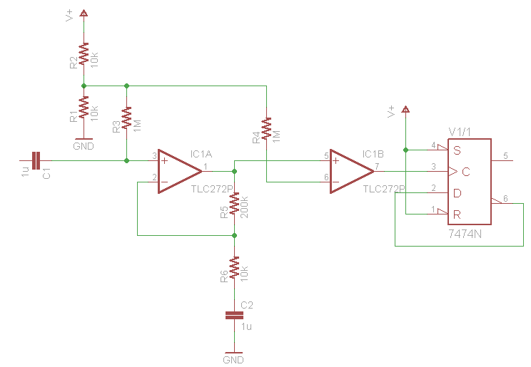

ich habe eine einfache Schaltung entworfen und möchte mich nur
vergewissern, dass das so klappt. Das Sinussignal (<50mV) wird
verstärkert, geht durch nen Komparator und dann wird die Frequenz
geteilt.
Das Signal wird x20 verstärkt, wobei ein Offset von UB/2 addiert wird.
UB ist 5V. Dann nutze ich den 2. op als Komparator, mit Bezugsspannung
wieder UB/2.
Es handelt sich um Sinale bis 4000Hz. Am Ende nehme ich n D FlipFlop als
Frequenzteiler.
Wird das so gehen oder habe ich etwas entscheidendes vergessen.

Das Signal vom IC1a.1 sollte man über einen Widerstand zum IC1b.5 führen
und dem IC1b dann noch einen Mitkopplungswiderstand spendieren, um einen
Schmitt-Trigger draus zu machen. Dann ärgert dich Rauschen auf dem
Signal nicht so sehr.
Ein Tiefpaß zur Bandbegrenzung wäre auch nicht schlecht.

In Ordnung. Zur Berechnung der Widerstände (siehe
http://www.elektronik-kompendium.de/sites/slt/0311271.htm) nehme ich in
meinem Fall Ua = 2,5V, da ich den OP unsymmetrisch versorge und
beispielsweise als Kippspannung 0,2V. Richtig?
Dann wäre R1/R2 = 0,08. In welchem Bereich sollten die Widerstände
liegen? Ich würde pauschal sagen im mittleren Kohm Bereich.

OPAs als Komparator haben meist nur eine sehr geringe Slewrate am
Ausgang. Andererseits wollen digitale ICs (hast du wirklich noch einen
Ur-TTL gefunden?) eine Mindestanstiegsgeschwindigkeit, speziell auf dem
Takteingang. Das Datenblatt deines FF sollte dir da Auskunft geben
können.

Ich würde neue Bauteile verwenden. Hat die Slew-Rate aber bei so
niedrigen Frequenzen eine Auswirkung auf das Schaltverhalten? Wenn ich
im MHZ Bereich wär, wäre das ja verständlich, aber bei <4000Hz ist die
Slew-Rate doch nur ein Bruchteil der Frequenz oder ist sie größer als
250µS (4000Hz)?

Was für ein FF setzt du wirklich ein? Dessen Datenblatt solltest du
anschauen, ggf. das Familien-Datenblatt der Serie.
Ich habe so in Erinnerung, dass CMOS-Eingänge Signale mit einer
Anstiegszeit von kleiner 100...300ns haben müssen - je nach Serie.
Ansonsten braucht man einen Schmitt-Trigger-Baustein, wie z.B. den C14.
Damit wäre dein Ausgangssignal im roten Bereich!
Das Problem ist unabhängig von der Frequenz. Bei zu langsamem Anstieg
könnten mehrfache Triggerungen des FF erfolgen.
Ja gerade dann!
Die 74er FFs benötigen oft eine mindest Anstiegsgeschwindigkeit am
Takteingang um richtig zu arbeiten. Die erwarten eben ein digitales
Signal, das sich nur im ns-Bereich im ungültigen
Eingangsspannungsbereich befindet. Ein Signal, das sich us-Sekundenlang
zwischen 0,8V und 2,4V (zB. TTL) aufhält ist eben kein Digitalsignal
sondern ein Analogsignal!

In Ordnung, beim Testaufbau kriege ich bei 440Hz 220Hz raus, die
Frequenz wird also nur einmal geteilt. Dazu flackert das ein bisschen
hin und her, was es vorher nicht tat, wahrscheinlich weil der erste Flip
Flop nicht richtig floppt. Mal schauen, ob ich jetzt noch einen
Komparator irgendwo finde.
